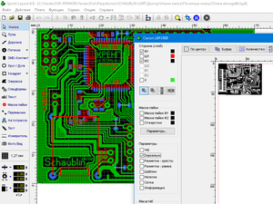

Печатная плата в формате *.lay6 (программа Sprint LayOut 6.0)
Печатные платы.rar
Печатная плата устройства Schaublin Uart Doctor.
Формат *.lay6 (Sprint LayOut)
(85.62 КБ) 291 скачивание
Печатная плата устройства Schaublin Uart Doctor (8260 просмотров) <a class='original' href='./download/file.php?id=197529&mode=view' target=_blank>Загрузить оригинал (121.79 КБ)</a>
Я бы рекомендовал всё-же отЛУТить плату, хотя уже дважды собирали многодрыгом и пауком :controller: wave
