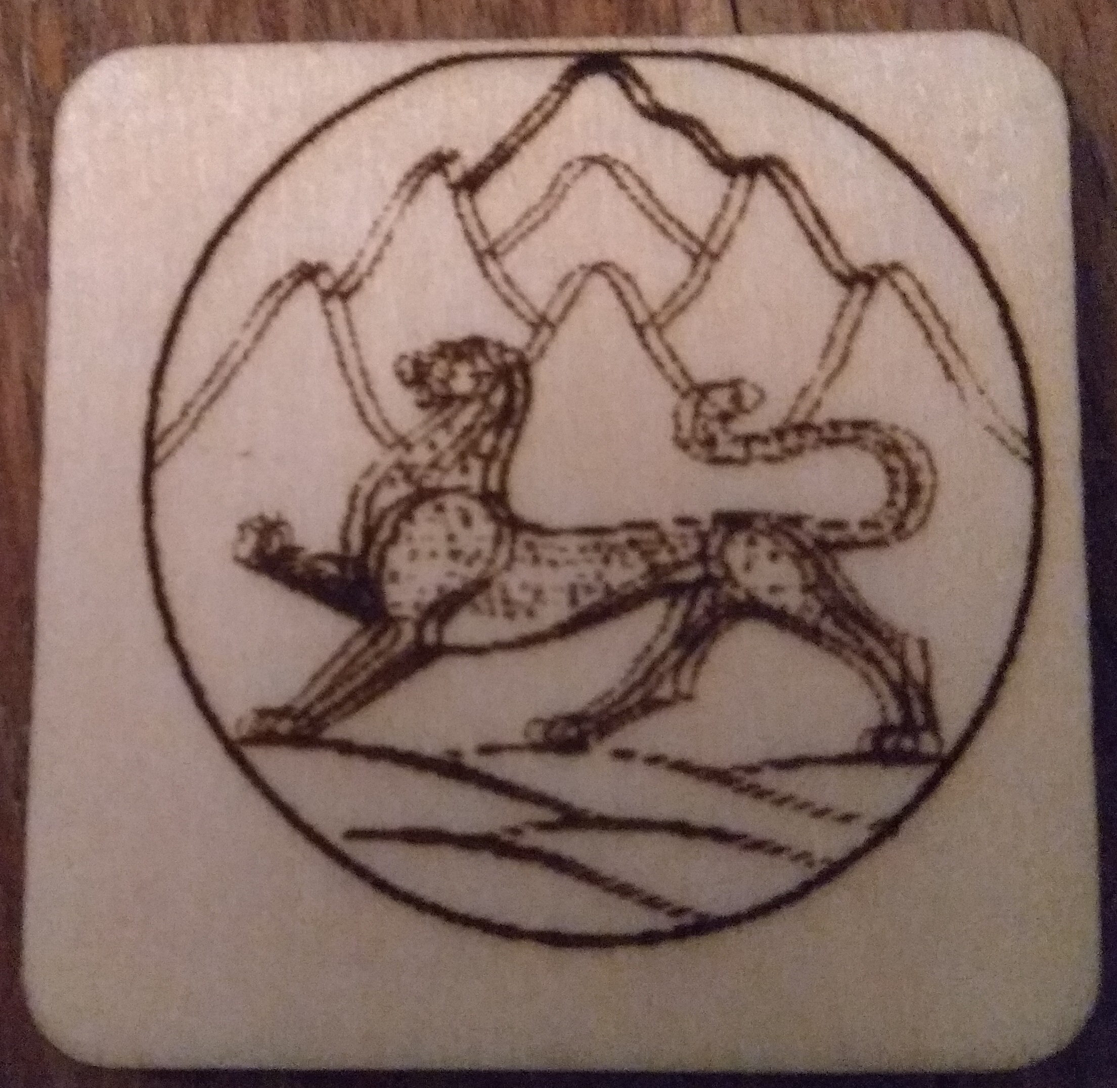

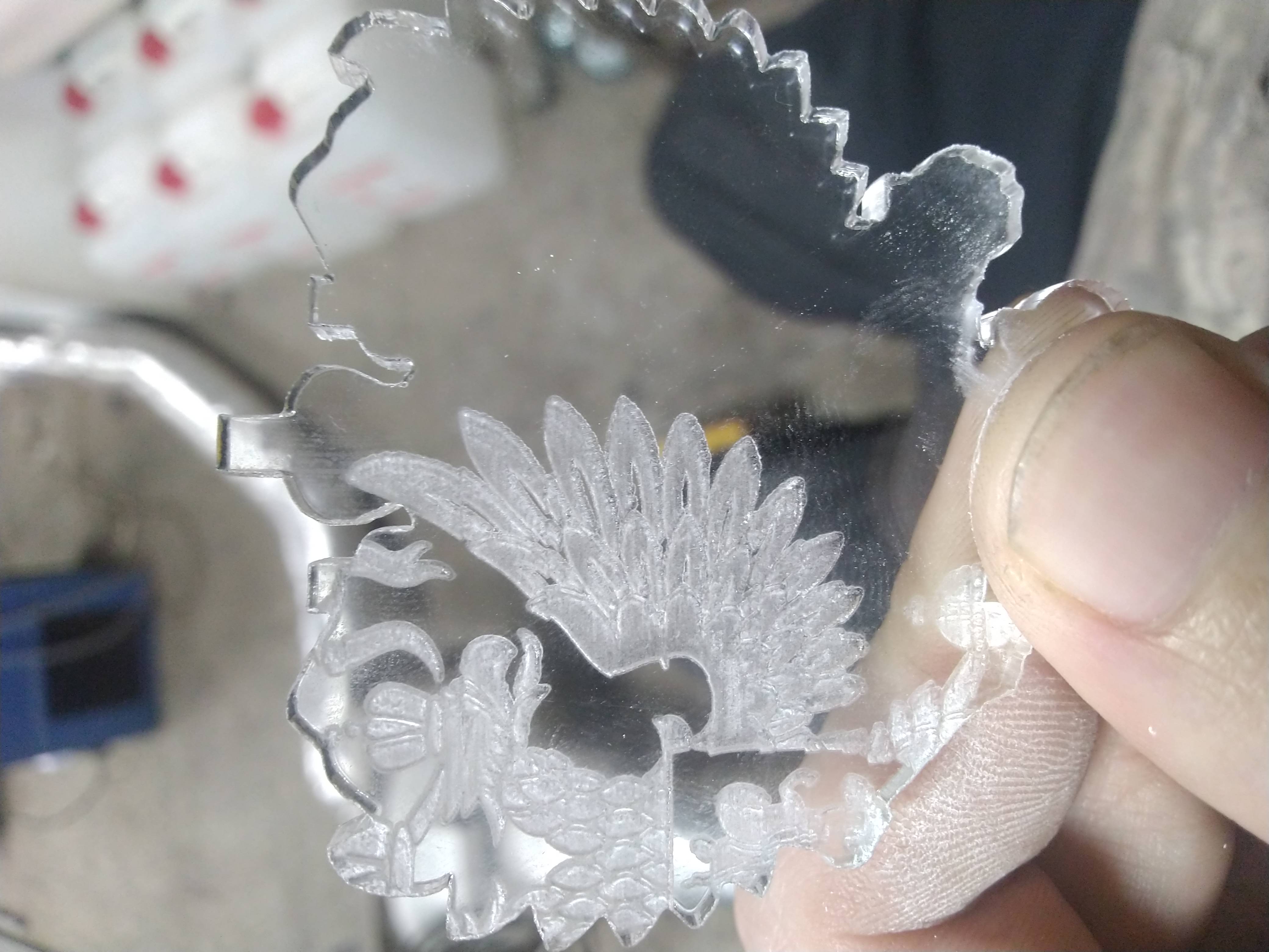

Приветствую всех, столкнулся с такой проблемой: при гравировке смещает изображение. Либо в одну сторону если односторонняя, либо в обе если двунаправленная гравировка. Ruida 6445s. Станок самодельный стоит китайская серва по х. Похоже на глюк, не? Сегодня поставлю фильтр помех на вход.
IMG_20230524_225108.jpg (3773 просмотра) <a class='original' href='./download/file.php?id=207901&mode=view' target=_blank>Загрузить оригинал (773.79 КБ)</a>
IMG_20230524_225120.jpg (3773 просмотра) <a class='original' href='./download/file.php?id=207902&mode=view' target=_blank>Загрузить оригинал (700.87 КБ)</a>

Re: Лазерный по дереву проблемы с гравировкой
Сообщение Rom327 »
Привет!
Чего то несильно заметно смещение на фотках, или меня зрение подводит....
Если в механике есть люфты, то проверить достаточно просто: надо прожечь прикрепленную программку.

Не, дело не в механике... Квадраты круги режет в размер.

Так проблема в резке или в гравировке?

загравируй банальный квадрат ,если в результате получится параллелограмм подскажу что надо сделать
или у тебя гравировка съезжает в бок относительно контура обрезки?

Вот приложу файлы может понятнее станет. В общем кажется что он начинает раньше гравировать чем нужно.
IMG_20230525_135243.jpg (3750 просмотров) <a class='original' href='./download/file.php?id=207910&mode=view' target=_blank>Загрузить оригинал (792.85 КБ)</a>
IMG_20230525_135250.jpg (3750 просмотров) <a class='original' href='./download/file.php?id=207911&mode=view' target=_blank>Загрузить оригинал (674.73 КБ)</a>

Вот над орлом где смещение в бок. Начинал гравировать квадрат, двунаправленной гравировкой. В итоге получается два квадрата немного пересекающихся.

CuNcu писал(а): 25 май 2023, 09:58 Вот над орлом где смещение в бок. Начинал гравировать квадрат, двунаправленной гравировкой. В итоге получается два квадрата немного пересекающихся.
А можешь квадрат на фанере отгравировать? На прозрачном ничерта не видно!

Должен быть один квадрат. Вообще какая-то беда с ускорениями. Чем выше ставлю ускорение тем больше просит места для разгона.

Автономный, поюсб подключен к компьютеру. При розжиге трубки комп начинает издавать звуки типо когда флешку вынимаешь. Т.е. помехи от высоковольтного блока как с ними лучше бороться?

Смотри на программную компенсацию люфта каретки, где это в руиде не подскажу, на Троцене называется "Компенсация вылета каретки"...
