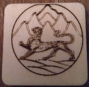

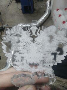

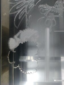

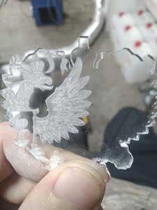

Приветствую всех, столкнулся с такой проблемой: при гравировке смещает изображение. Либо в одну сторону если односторонняя, либо в обе если двунаправленная гравировка. Ruida 6445s. Станок самодельный стоит китайская серва по х. Похоже на глюк, не? Сегодня поставлю фильтр помех на вход.

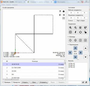

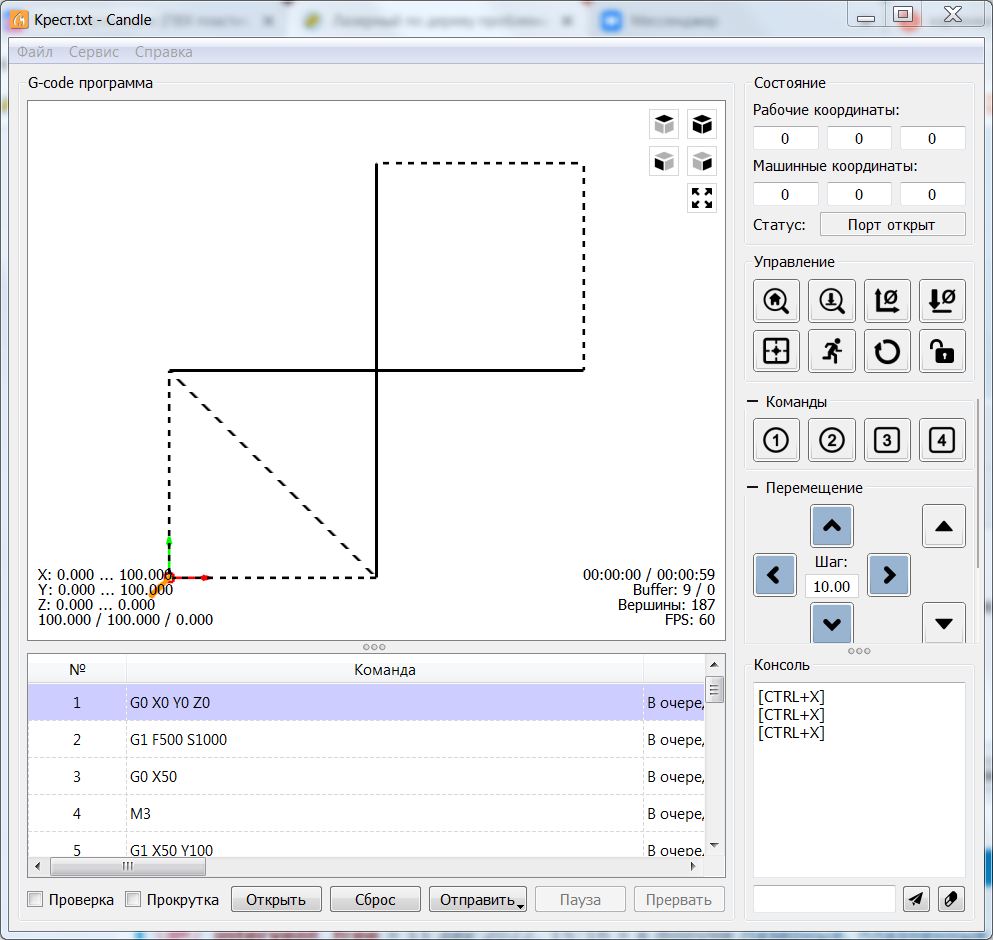

Если в механике есть люфты, то проверить достаточно просто: надо прожечь прикрепленную программку.
Люфт_Grbl.JPG (3727 просмотров) <a class='original' href='./download/file.php?id=207907&mode=view' target=_blank>Загрузить оригинал (124.11 КБ)</a>
Если линии совпали, то люфтов нет, если не совпали, ищи люфты.

Вот программа с линиями:

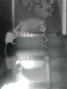

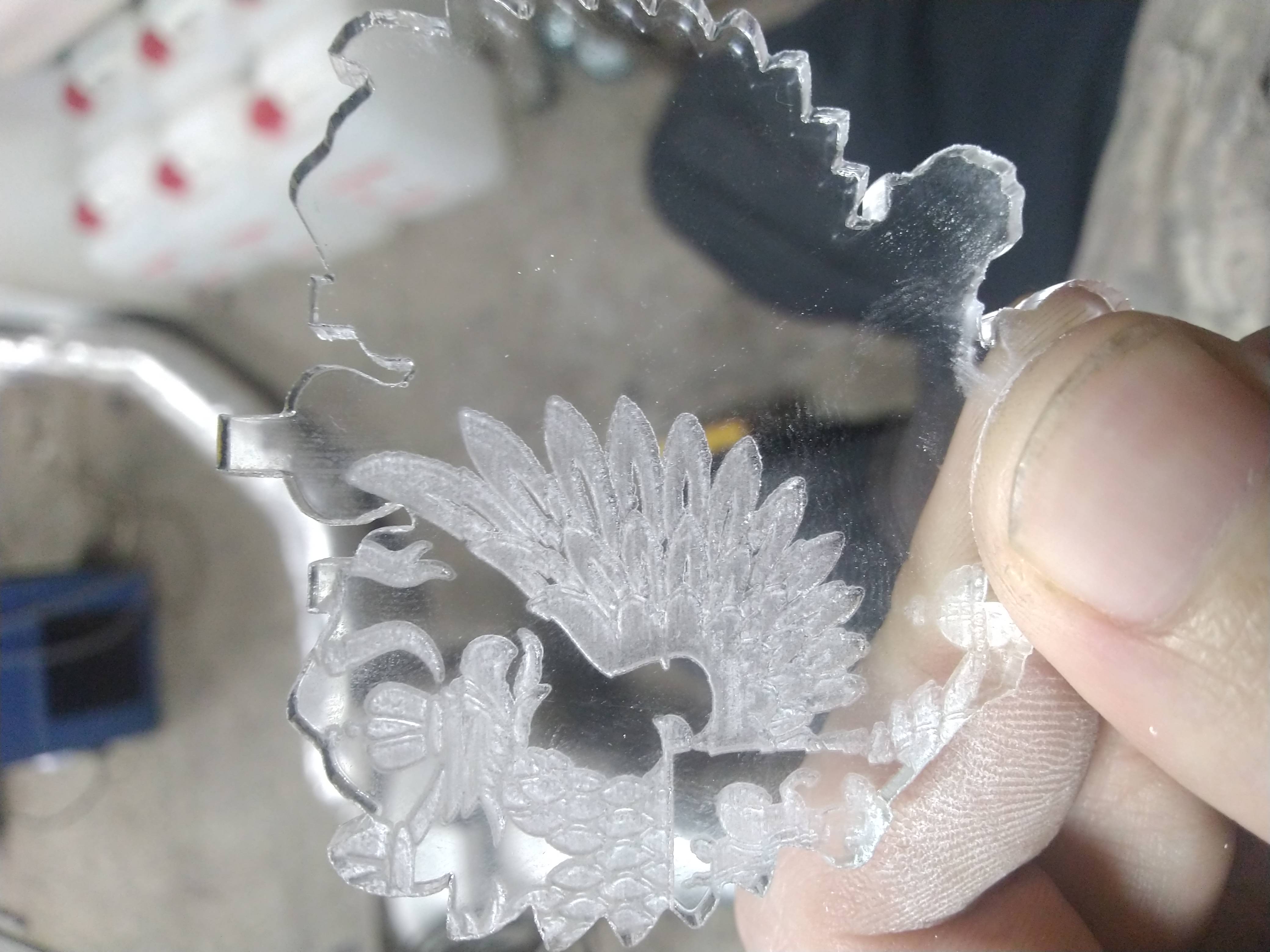

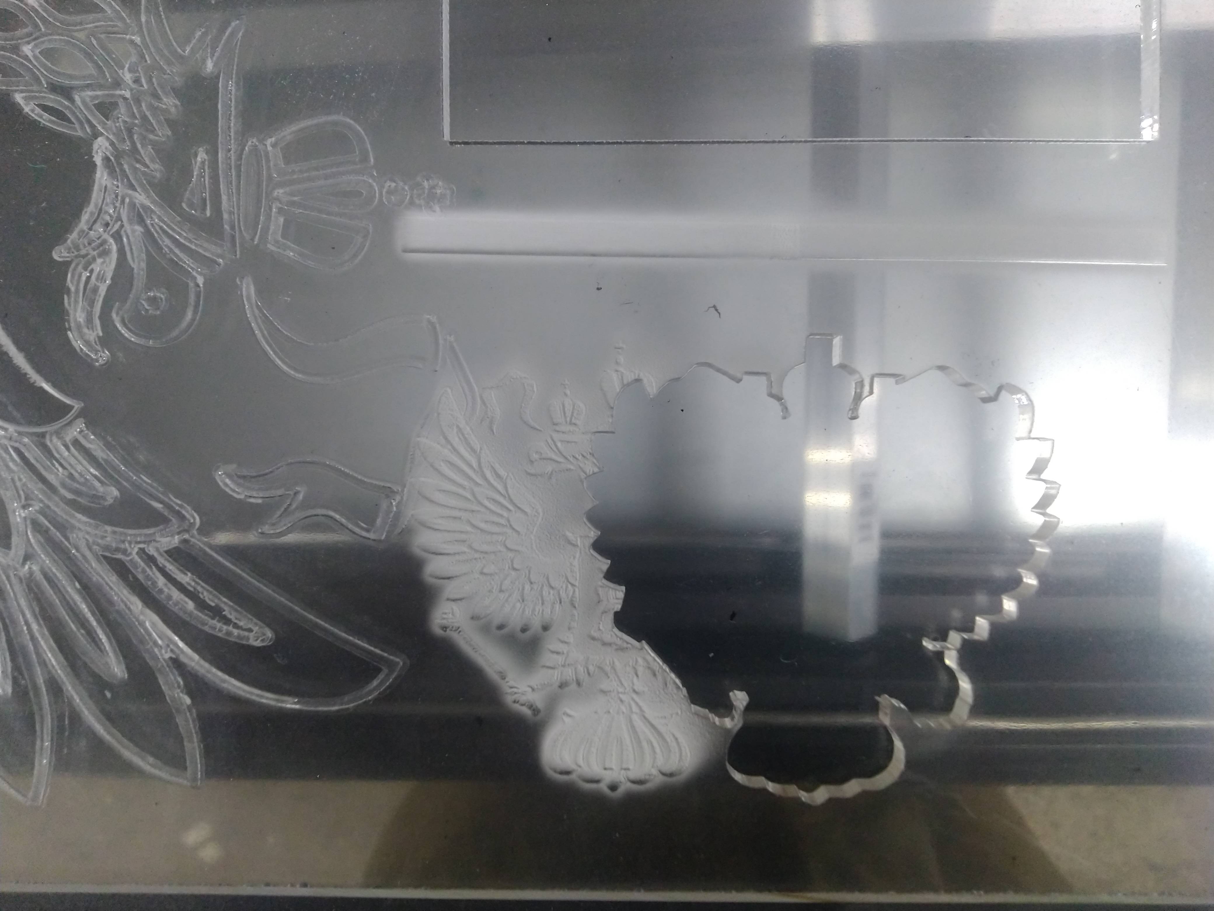

Вот приложу файлы может понятнее станет. В общем кажется что он начинает раньше гравировать чем нужно.

Вот над орлом где смещение в бок. Начинал гравировать квадрат, двунаправленной гравировкой. В итоге получается два квадрата немного пересекающихся.

CuNcu писал(а): 25 май 2023, 09:58 Вот над орлом где смещение в бок. Начинал гравировать квадрат, двунаправленной гравировкой. В итоге получается два квадрата немного пересекающихся.

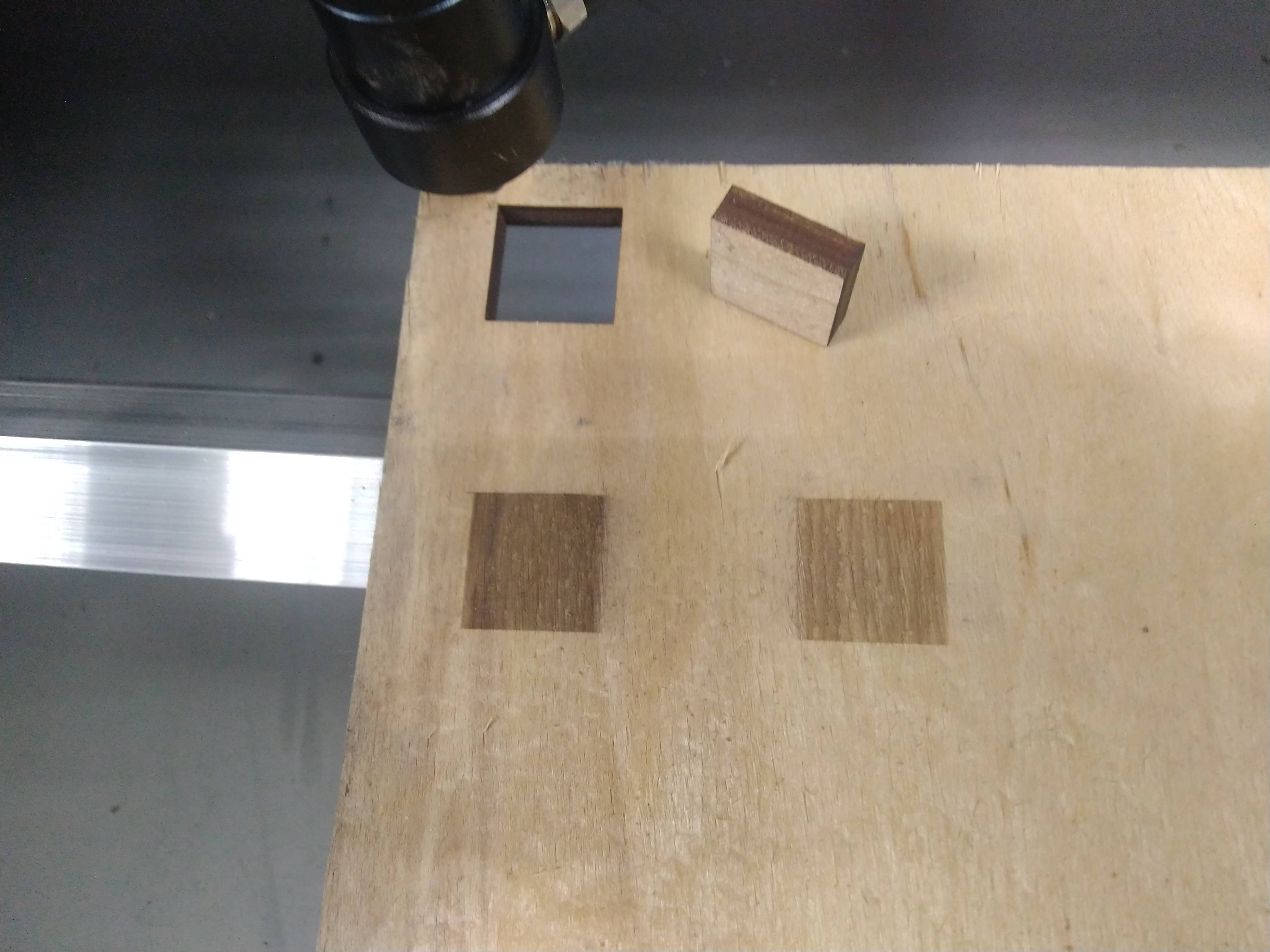

А можешь квадрат на фанере отгравировать? На прозрачном ничерта не видно!

Вот гравировка квадрата(который опять раздвоился) и резка такого же квадрата(с которым все ок)

По y тоже самое только двоится по вертикали...)

Должен быть один квадрат. Вообще какая-то беда с ускорениями. Чем выше ставлю ускорение тем больше просит места для разгона.
