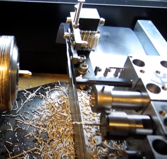

У меня револьверка, но тут есть нужда делать небольшие отверстия в деталях. И я хочу вместо одного резца использовать линейный магазин.
Имею в виду когда несколько инструментов закреплено на одной высоте в линию. Пример на фото во вложении.
Как реализовать правильно код обработки? ну собственно волнуют корректоры инструмента.

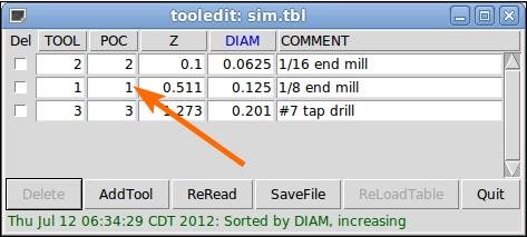

2. В линуксе в скрипте М6 спользовать для переключения револьверки вместо номера инструмента номер кармана(pocket).
Тогда разным номерам-инструментам можно в табличке повесить одинаковую ячейку-pocket, револьверка ориентируясь на неё будет вставать в одну позицию, но у всех будут свои разные номера офсетов.
2023-06-05 19-26-17.jpg (4312 просмотров) <a class='original' href='./download/file.php?id=208015&mode=view' target=_blank>Загрузить оригинал (22.05 КБ)</a>

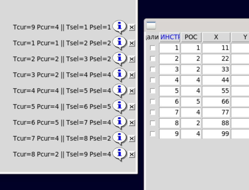

ex71 писал(а): №2 так не работает. tool и poc могут быть разными, но они уникальны для одной таблицы.
всё прекрасно работает, я проверял.(но проверял только в 2.9, в 2.8.4 вроде тоже должно работать. В 2.7 не уверен, там это меняли. а у вас какая? Покажите как у вас ремап/hal тулченжера выглядит, какой компонент этим управляет, может в нём дело...)
Вот прогнал тестовый г-код который переключает все инструменты по очереди и выводит дебаг, покеты могут повторяться сколько угодно раз в таблице

ex71 писал(а): это не канает:
tool=1, poc=1 X=-5;
tool=1, poc=2, x=-35
то есть наоборот, покеты могут повторяться, а номера нет, они должны быть уникальны, иначе будет ошибка
tool=1, poc=1 X=-5;
tool=2, poc=1, x=-35
итд
Позицию для поворотки, в ремапе, естественно надо будет брать не из iocontrol.0.tool-prep-number, а из пина iocontrol.0.tool-prep-pocket

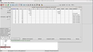

Глянул исходники - скрипт bin/tooledit.tcl https://github.com/LinuxCNC/linuxcnc/bl ... t.tcl#L884
в версии 2.9 запрещает присвоение нескольких номеров инструментов одному покету, только если включен random_toolchander. в других случаях проверки нет - то есть в новых версиях 2.9-2.10 вполне можно использовать такой способ)
В версии 2.8 и ранее проверка всегда есть, то есть в ней действительно нельзя повторять покеты) ругается только тулэдитор, остальному в общем пофиг на это) (если кому-то очень нужно, могут поправить этот скрипт в старых версиях)

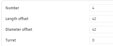

А можете пояснить на последней картинке FRONT и BACK что означают как обрабатываются?
я тут недавно мучался с задним инструментом когда ось Z надо разворачивать.. может оно уже есть из коробки?
ex71
Сообщения: 742
Репутация: 109
Re: Линейный магазин
Сообщение ex71 »
Rionet писал(а): 12 июн 2023, 10:23 А можете пояснить на последней картинке FRONT и BACK что означают как обрабатываются?
это угол для отображения иконки в окне просмотра. По заданным радиус и двум углам будет отображена режущая пластина. Ну актуально для токарника.
ориентация - одна из 9 точек привязки режущей кромки к отображаемой иконке.
