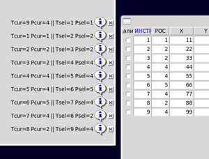

ex71 писал(а): №2 так не работает. tool и poc могут быть разными, но они уникальны для одной таблицы.
всё прекрасно работает, я проверял.(но проверял только в 2.9, в 2.8.4 вроде тоже должно работать. В 2.7 не уверен, там это меняли. а у вас какая? Покажите как у вас ремап/hal тулченжера выглядит, какой компонент этим управляет, может в нём дело...)
Вот прогнал тестовый г-код который переключает все инструменты по очереди и выводит дебаг, покеты могут повторяться сколько угодно раз в таблице

2023-06-08 18-25-15.jpg (4107 просмотров) <a class='original' href='./download/file.php?id=208046&mode=view' target=_blank>Загрузить оригинал (89.8 КБ)</a>
ex71 писал(а): это не канает:
tool=1, poc=1 X=-5;
tool=1, poc=2, x=-35
то есть наоборот, покеты могут повторяться, а номера нет, они должны быть уникальны, иначе будет ошибка
tool=1, poc=1 X=-5;
tool=2, poc=1, x=-35
итд
Позицию для поворотки, в ремапе, естественно надо будет брать не из iocontrol.0.tool-prep-number, а из пина iocontrol.0.tool-prep-pocket

hmnijp писал(а): всё прекрасно работает, я проверял
2.9.2 не берет. Как и 2.7.14 не брала - если номера в tool или pocket повторяются, при внесении данных в таблицу в статусной строке таблицы появляется красная надпись, а при попытке сохранения выдает сообщение типа "номер не уникален для tool" и аналогичное для pocket.
в ремапе у меня G код только. Никакой связи с другим компонентами нет.
hmnijp
Сообщения: 1553
Репутация: 542
Откуда: Ульяновск
Re: Линейный магазин
Сообщение hmnijp »
ex71 писал(а): 2.9.2 не берет
Наверное 2.8.2..
Глянул исходники - скрипт bin/tooledit.tcl https://github.com/LinuxCNC/linuxcnc/bl ... t.tcl#L884
в версии 2.9 запрещает присвоение нескольких номеров инструментов одному покету, только если включен random_toolchander. в других случаях проверки нет - то есть в новых версиях 2.9-2.10 вполне можно использовать такой способ)
В версии 2.8 и ранее проверка всегда есть, то есть в ней действительно нельзя повторять покеты) ругается только тулэдитор, остальному в общем пофиг на это) (если кому-то очень нужно, могут поправить этот скрипт в старых версиях)
