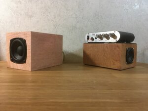

Возвращаясь к теме колонок.
Понравилась мне технология и решил я еще сабвуфер сделать 120х120х160мм.
Купил динамик 3 дюйма (знаю, что саб такого размера и с таким динамиком - фикция).
Но творческий порыв не удержать! Надо ж по всем правилам акустики - с фазоинвертором.

Сказано - сделано.

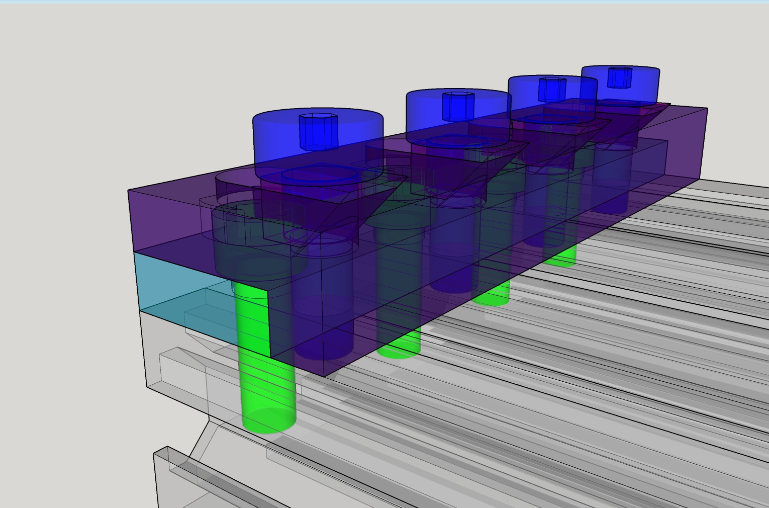

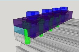

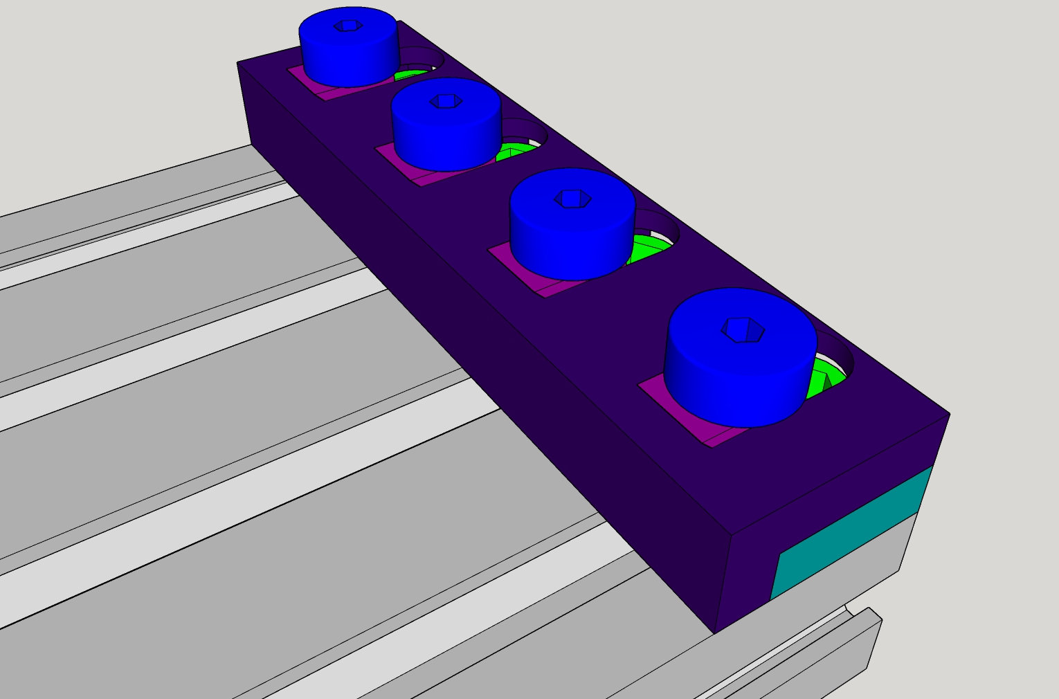

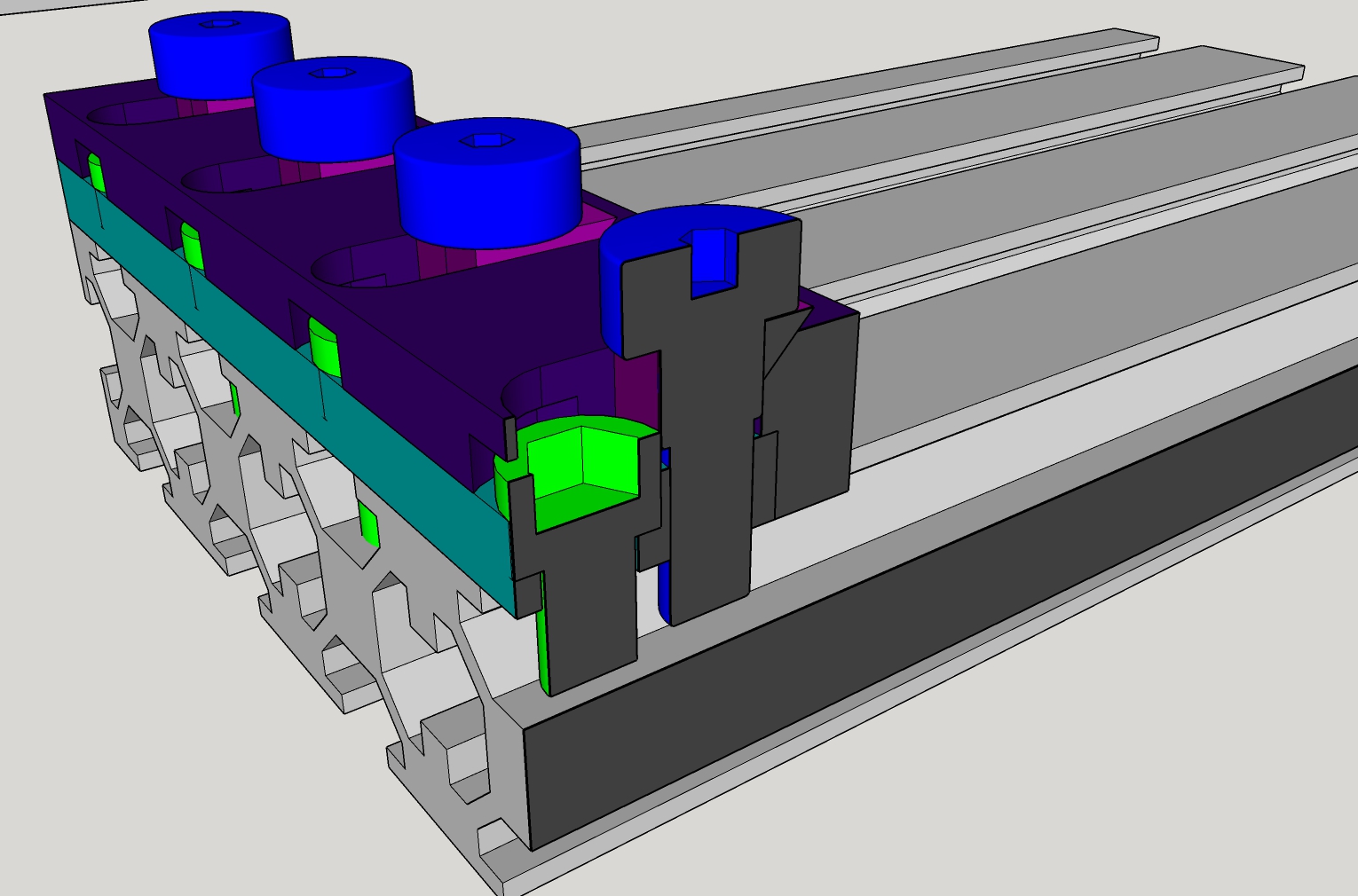

У кого какие мысли о такой конструкции низких тисков? Высота всего 10мм, прикрутить к столу можно нейлоновыми болтами (зеленые на картинке) через диэлектирическую подложку (она же жертвенный стол будет) - таким образом не будет контакта с корпусом и можно свободно снимать карту высот на металлических деталях. Прижим идет болтами из нержавейки (синие на картинке) через косой сухарь из алюминьки. Угол наклона сухаря 45 градусов.

Сухарь штука хорошая, но дюраль не годится - трение высокое. Латунь? Полиацеталь?
Кроме того как его сам делать? Там не за что ухватиться. может общий сухарь на 2 винта?

igor_kovchegin писал(а): ↑ У кого какие мысли о такой конструкции низких тисков?
На первый взгляд - вполне имеющая право на жизнь.
Но 4 винта никогда не затянешь равномерно, поэтому губки всегда будут деформироваться и испытывать нежелательные напряжения.
Я редко использую тиски, т.к. в 99% случаев деталь требует обрезки по контуру, а это невозможно сделать в тисках.

vtgmfg писал(а): ↑ Сухарь штука хорошая, но дюраль не годится - трение высокое. Латунь? Полиацеталь?
Тогда по идее и сухари, и основное тело тисков нужно из латуни делать.. слишком уж дорого выйдет.. :(( можно бы из стали, но сталь не обработаешь на нашем станке.. Впринципе можно туда гузтой смазки немного добавить, чтобы снизить трение.
vtgmfg писал(а): ↑ Кроме того как его сам делать? Там не за что ухватиться. может общий сухарь на 2 винта?
Да впринципе нормально, если оставить мостики, то вполне можно вырезать из пластины 5 мм.
Курдль писал(а): ↑ Но 4 винта никогда не затянешь равномерно, поэтому губки всегда будут деформироваться и испытывать нежелательные напряжения.
Но вообще я тут нарисовал 4 винта, но использовать планирую 2, в зависимости от размера заготовки. Или 2 средних, или 2 крайних. В теории изгиб губок тисков не критичен, главное чтобы заготовка держалась. Да и думаю там усилие не будет таким уж сильным, чтобы 5 мм алюминьки погнуть.. все же детальки небольшие можно в наш станок помещать..
Курдль писал(а): ↑ Я редко использую тиски, т.к. в 99% случаев деталь требует обрезки по контуру, а это невозможно сделать в тисках.
Ну можно или мостики оставлять, или приклеивать снизу подложку к заготовке. Я тоже насквозь делаю обрезки по контуру, впринципе остаток заготовки, зажатый в тиски, нормально держится на остатках материала (заготовка по периметру примерно +6мм от размера детали). Но если бы была возможность прижать заготовку к столу - было бы вообще идеально. Я собственно почему такие тиски и задумал.. те, что у меня есть сейчас (с Али), позволяют только "в воздухе" зажать заготовку :(( и это совсем неудобно.. :((

igor_kovchegin писал(а): ↑ Да впринципе нормально, если оставить мостики, то вполне можно вырезать из пластины 5 мм.
ну так то да - просто привычно не рассматриваю технологии требующие доработку напильником. но тут "для себя и штучно" - тут можно и нужно если проще.
