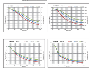

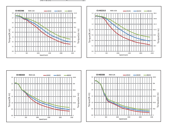

В какие справочники? Драйвер ШД (если это не какая-то неизвестная мне модель) устроены так, чтобы держать в обмотках заявленный ток, вне зависимости от того, вращается ли ротор, или нет. Я не могу предположить, каким образом момент вращения может падать от скорости вращения у ШД. Могу предположить, почему он падает с ростом оборотов.
vtgmfg
Сообщения: 1325
Репутация: 77
Сообщение vtgmfg »
изображение_2023-05-19_151928017.png (826 просмотров) <a class='original' href='./download/file.php?id=207849&sid=103ce5618a8e13ea6509fbd5ec56f306&mode=view' target=_blank>Загрузить оригинал (72.13 КБ)</a>
да скачайте любой - хоть лидшайн.
Курдль писал(а): Я не могу предположить, каким образом момент вращения может падать от скорости вращения у ШД. Могу предположить, почему он падает с ростом оборотов.
скорость вращения и обороты - это не одно и то же?

vtgmfg писал(а): ↑ скорость вращения и обороты - это не одно и то же?
Да, посыпаю голову пеплом - я не так понял фразу.
Мы говорим об одном и том же. Однако, если смотреть на график и типовые обороты ШД в CNC1310, то график почти горизонтальный.
vtgmfg писал(а): ↑ а рассчитывать приходится на 0,5Нм на 2000 оборотах.
А это вызывает уважение!
2000 об/мин для ШД CNC1310 означал бы скорость исполнительного механизма 8 000 мм/мин!
