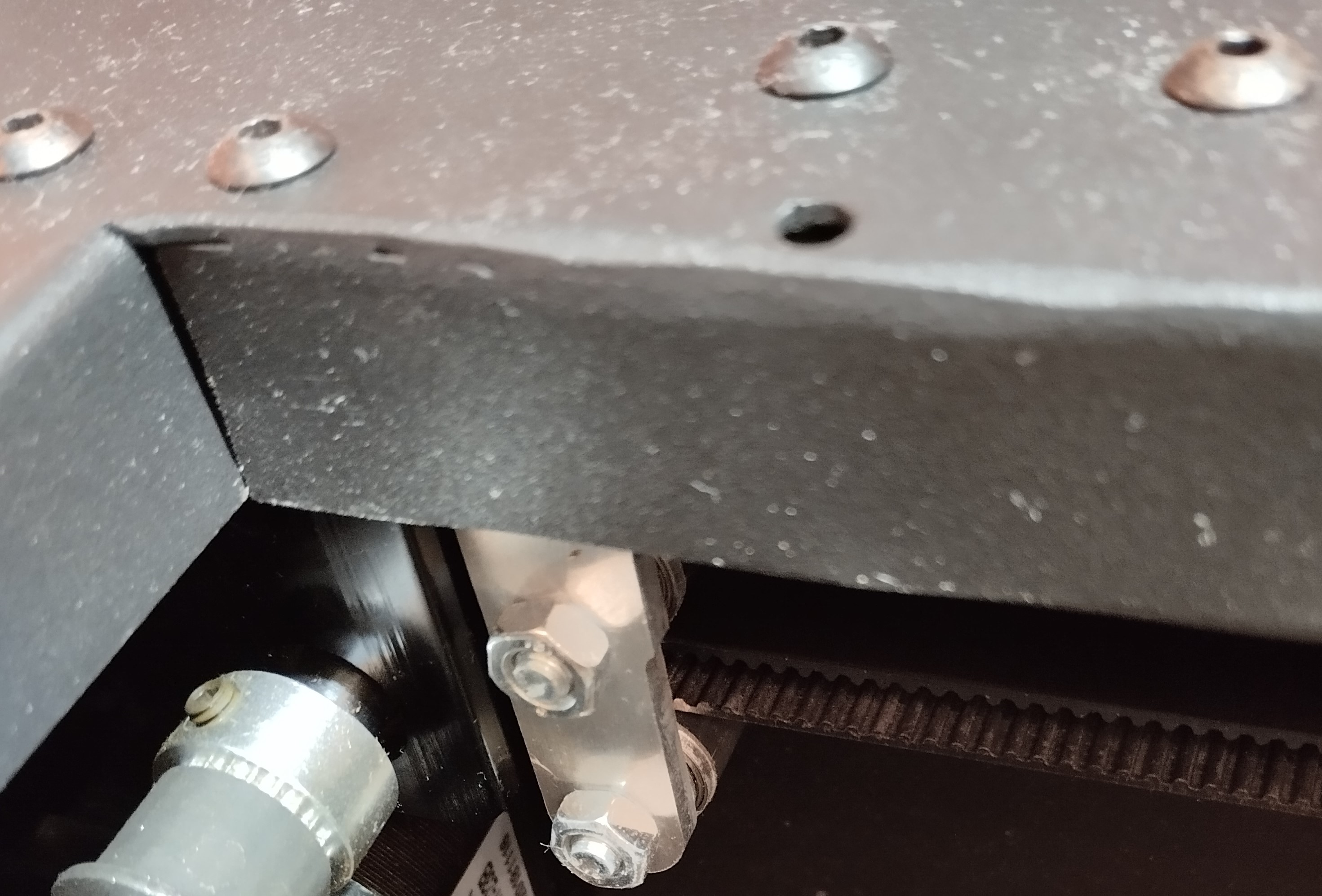

Я себе там принтер купил, Flying Bear Tornado 2 называется. Кроме как "кустарным", я такое производство назвать не могу. Ребята накидали в 3D редакторе принтер, заказали по чертежам на него деталей где по дешевле, укомплектовали в коробку и принтер готов! Современные кустари и у нас так делают, сами напильником уже детали не выпиливают.
Вот так выглядит "качество" верхнего угла принтера:
fbt2.jpg (582 просмотра) <a class='original' href='./download/file.php?id=207846&sid=3906ab05af4405f9010614f3491994d3&mode=view' target=_blank>Загрузить оригинал (806.12 КБ)</a>
Это видимо прихвачено сварочкой, обработано точилом и закрашено. По моему это и есть самая что ни на есть "кустарщина" в заводском исполнении. Ниже на фото видна блестящая часть дюралевой детали, которая фрезеровалась на CNC1310. Без этих направляющих роликов, которые она держит, ремень оси "Y" не совпадал по высоте с деталью, которую он таскает. Это вот такое у них качество моделирования, думали я не замечу :hehehe: .

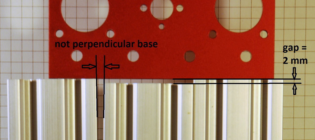

13Dmitriy писал(а): ↑ Я себе там принтер купил, Flying Bear Tornado 2 называется. Кроме как "кустарным", я такое производство назвать не могу.
Так я и CNC1310 в таком виде получил. Красные детали приличного качества, а профили напилены как попало, видимо в гараже или подвале.
Но это не значит, что все поставщики с Алиэкспресса - гаражные артели. Встречаются и приличное качество. Причем в последние годы всё больше.
DSC_0981_fm.jpg (571 просмотр) <a class='original' href='./download/file.php?id=207847&sid=3906ab05af4405f9010614f3491994d3&mode=view' target=_blank>Загрузить оригинал (163.07 КБ)</a>

Курдль писал(а): ↑ а профили напилены как попало, видимо в гараже или подвале.
Знакомая беда. Это лечится печатью или фрезеровкой надставки на профиль соответствующей толщины и формы. Причём печатная прокладка может плющиться под нагрузкой.

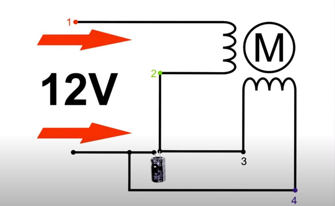

vtgmfg писал(а): ↑ так у нас все дискретно - ЧПУ ж.
Ну если что, то сам шаговик аналоговый:
Снимок.PNG (510 просмотров) <a class='original' href='./download/file.php?id=207848&sid=3906ab05af4405f9010614f3491994d3&mode=view' target=_blank>Загрузить оригинал (112.92 КБ)</a>

13Dmitriy писал(а): ↑19 май 2023, 11:16
А угол поворота его вала может занимать только дискретные положения. И переход из одного положения в другое происходит скачком последовательно проходя все промежуточные положения.
