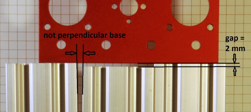

13Dmitriy писал(а): ↑ Я себе там принтер купил, Flying Bear Tornado 2 называется. Кроме как "кустарным", я такое производство назвать не могу.
Так я и CNC1310 в таком виде получил. Красные детали приличного качества, а профили напилены как попало, видимо в гараже или подвале.
Но это не значит, что все поставщики с Алиэкспресса - гаражные артели. Встречаются и приличное качество. Причем в последние годы всё больше.
DSC_0981_fm.jpg (720 просмотров) <a class='original' href='./download/file.php?id=207847&mode=view' target=_blank>Загрузить оригинал (163.07 КБ)</a>

Курдль писал(а): ↑ а профили напилены как попало, видимо в гараже или подвале.
Знакомая беда. Это лечится печатью или фрезеровкой надставки на профиль соответствующей толщины и формы. Причём печатная прокладка может плющиться под нагрузкой.
