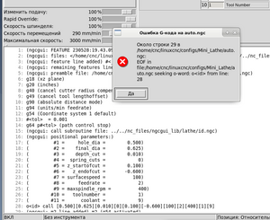

vik_vo писал(а): ↑28 май 2023, 15:49 подскажите что за ошибка?
Ещё разок спрошу, может кто подскажет?
Что это за ошибка, как её иправить?
Снимок экрана_2023-05-28_19-43-29.png (2811 просмотров) <a class='original' href='./download/file.php?id=207982&mode=view' target=_blank>Загрузить оригинал (107.94 КБ)</a>

vik_vo писал(а): ↑ Ещё разок спрошу, может кто подскажет?
Вангую, что файл "id.ngc" найти не может
https://github.com/verser-git/probe_screen/issues/2

Сообщение vik_vo »
lkbyysq писал(а): ↑31 май 2023, 09:53
Спасибо добрый человек за наставление на путь истинный )) проверил все пути подправил кое что, вроди всё заработало.
