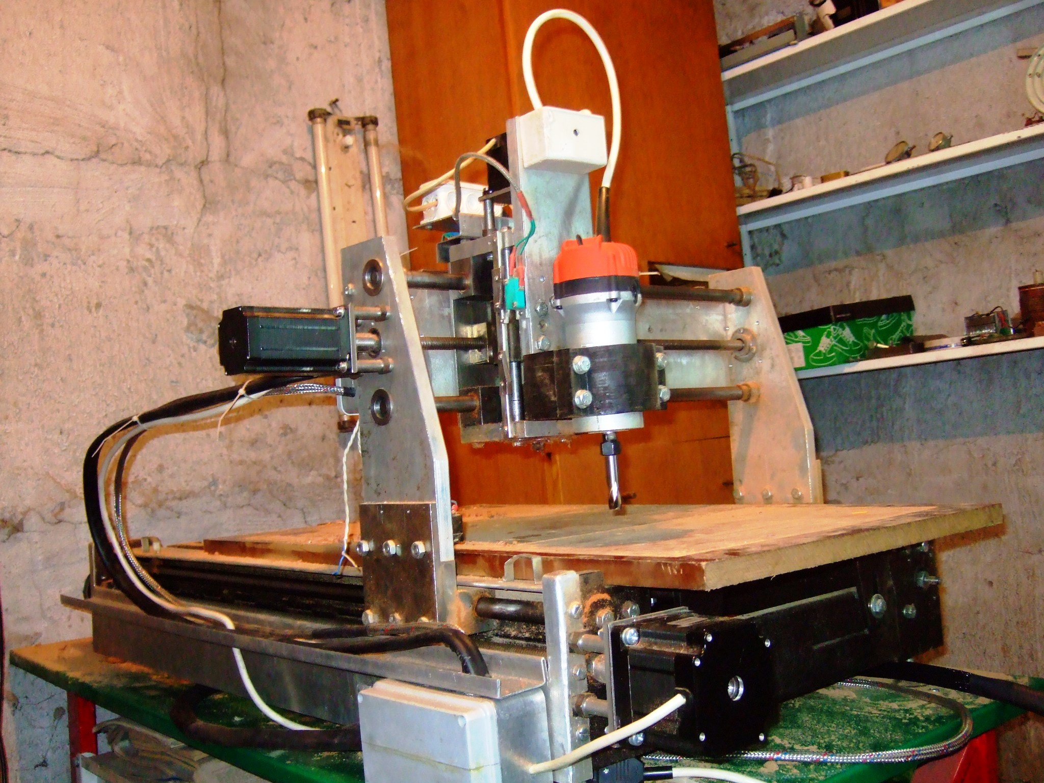

ЧПУ гравировально-фрезерный
Рабочее поле:800/400/80
По дереву и мягким металлам
Мой станок сейчас стоит шпиндель с охлаждением Фото нет. (3513 просмотров) <a class='original' href='./download/file.php?id=207608&mode=view' target=_blank>Загрузить оригинал (671.13 КБ)</a>

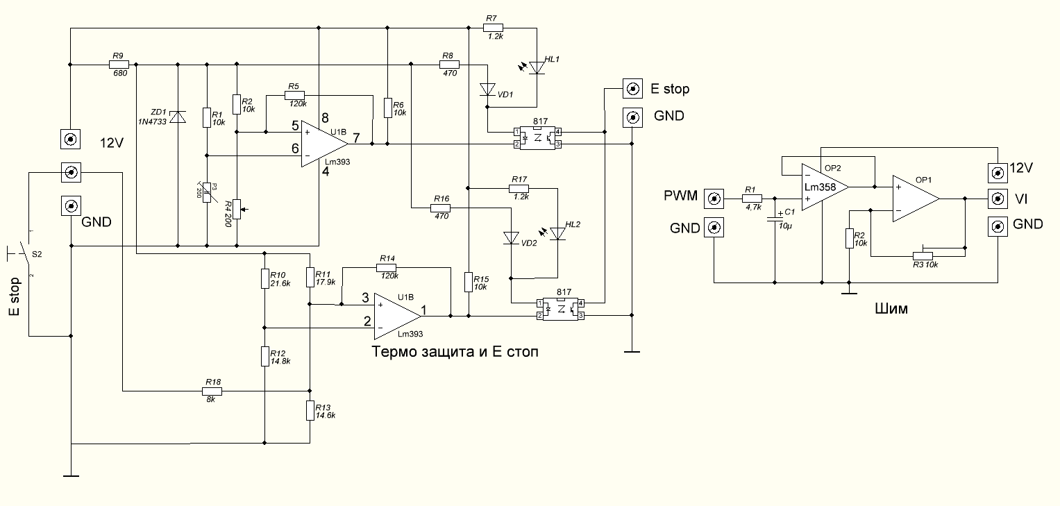

Теперь по сути. Задача такая - организовать обратную связь частотник – Мач3. Необходимо что-бы при уходе частотника в ошибку сигнал поступал в мач3, а сигнал из мач3 поступал на частотник и выключал шпиндель. Отсутствие этой связки все кто работает на ЧПУ знают к чему это приводит, сломанный инструмент, загубленная заготовка.

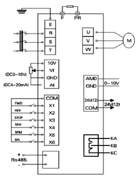

Подключение частотника (3513 просмотров) <a class='original' href='./download/file.php?id=207606&mode=view' target=_blank>Загрузить оригинал (33.06 КБ)</a>

Мой частотник 1,5киловата все работает. Моя задача организовать
обратную связь. Я сделал плату управления (преобразователь шим, защита от перегрева шпинделя и Е-стоп )
Схема кому-ции час-ника RiLiPU (3513 просмотров) <a class='original' href='./download/file.php?id=207609&mode=view' target=_blank>Загрузить оригинал (72.9 КБ)</a>
Е стоп выведен на многофункциональные входы (Х1-Х6). Х1 вперед, Х2 реверс, в настройках Х3 стоп- P046 004 или 013 можно выставить как
004: Остановка, 013: Аварийный останов; Все работает

Vlad1M писал(а): Е стоп выведен на многофункциональные входы (Х1-Х6). Х1 вперед, Х2 реверс, в настройках Х3 стоп- P046 004 или 013 можно выставить как
Замечательно, все работает! Раз все работает, значит при подачи сигнала на Х3 происходит либо остановка, либо аварийная остановка (в зависимости от P046).
Читаем дальше.
Vlad1M писал(а): но есть проблема при подачи сигнала Е стоп на Х3 шпиндель снижает обороты где то до 140Гц 8000 об/мин. и полной остановки не происходит.
Так все работает, или НЕ все работает?

1. Три многофункциональных терминала могут быть использованы для подключения трехпроводной системы для реализации переключения вращения ВПЕРЕД / НАЗАД, которое широко применяется в случаях переключения ВПЕРЕД / НАЗАД фотоэлектрических переключателей.
Настройка параметров:
P001=1 - внешнее управление
P002=3 - источник сигнала
P003 = 50 - рабочая частота
P044=01 - пуск
P045=03 - изменение направления вращения;
P046=04 – для остановки
Выберите многофункциональные клеммы Х1, Х2 и Х3
Описание действия:
При срабатывании Х1 инвертор будет вращаться вперед (пуск);
При срабатывании Х2 инвертор будет вращаться в обратном направлении;
При нажатии кнопки STOP инвертор остановится.
Это из мануала

Vlad1M писал(а): схемы взяты из интернета
Плохие схемы.
ЕСТОП по-хорошему следует делать "на размыкание". Иначе если оторвется проводок какой, никто об этом не узнает, и нажатие кнопки не сработает.
Тот же смысл и с перегревом.

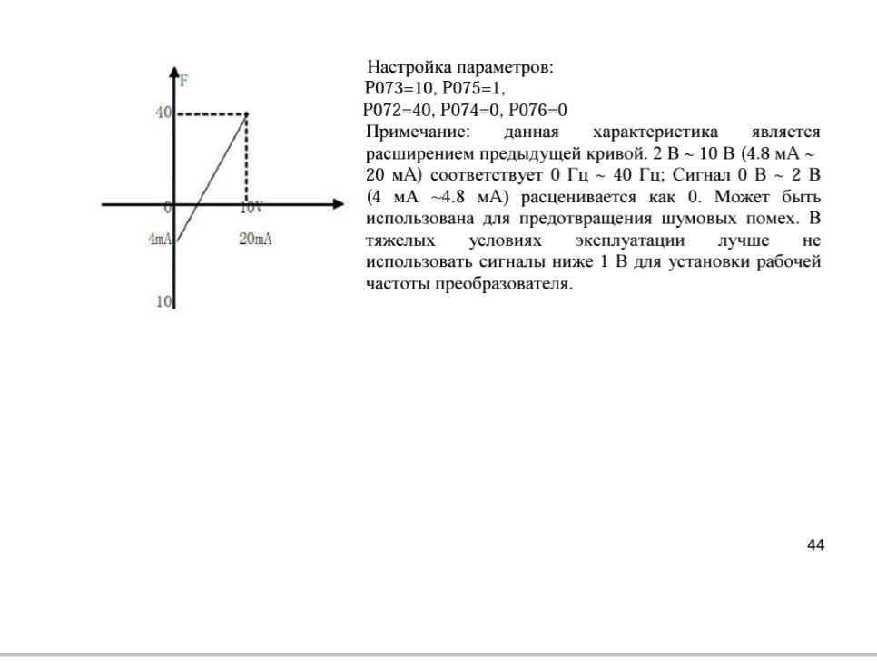

Vlad1M писал(а): 20 апр 2023, 16:35 Основные параметры настройки шпинделя.pdf Все настройки у меня сделаны (посмотри) при частоте 100Гц должно быть 6000 об.мин. А у меня показывает 140Гц.
Чем вы измеряли частоту 100Гц? Частотомер подключили?
Куда вы подавали частоту 100Гц, если подавать надо напряжение на вход VI.
Vlad1M писал(а): 20 апр 2023, 16:35почему?
Потому, что не настроен инвертор.
Вам вот по этому принципу.

lkbyysq писал(а): Потому, что не настроен инвертор.
Спасибо в мануале такая картинка есть. Лучше подскажи как это настроить.

lkbyysq писал(а): Если на экране ПЧ видно "100", где тогда видно "140"?
Р 072= максимальна частота 400Гц Р 073 = минимальная частота 100Гц А на экране текущая частота 140Гц.
работая с пульта текущая частота и минимальная = 100Гц

Vlad1M писал(а): При подачи сигнала Е стоп на Х3 мач останавливается а шпиндель снижает обороты
Vlad1M писал(а): Я отключал Х3 и все прекрасно работает
Вы пробуйте сначала без ваших плат блокировки проверить работу и остановку шпинделя, в ПЧ просто перемычкой на Х3. И тогда станет ясно, что не работает как надо, либо плата блокировки, либо ПЧ.
