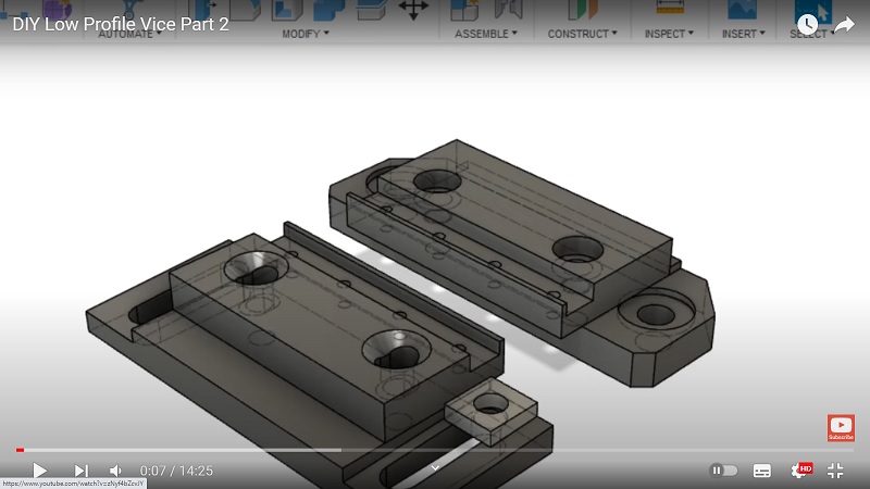

Огонь!!! Спасибо за 3D модели! Распечатаю на принтере и приделаю к станку :)
А я вот подумываю о более плоских тисках.. У меня есть заводские с Али, но они довольно высокие и у них очень большой вылет зажимного винта за пределы рабочей зоны.. В итоге туда нереально зажимать что-то высокое и широкое :(( Есть мысль сделать эксцентриковые зажимы..

igor_kovchegin писал(а): ↑ А я вот подумываю о более плоских тисках.. У меня есть заводские с Али, но они довольно высокие и у них очень большой вылет зажимного винта за пределы рабочей зоны.. В итоге туда нереально зажимать что-то высокое и широкое ( Есть мысль сделать эксцентриковые зажимы..
Я тоже смотрю в эту сторону.
Но я крайне редко пользуюсь тисками, т.к. технологии настоящего фрезерного станка меня слегонца пугают.
Т.е. для изготовления какой-то объемной детали, надо зажать объемную заготовку в тиски, обработать, а потом отрезать от куска зажатого в тисках. Или извлечь заготовку из тисков, перевернуть и обработать с другой стороны. Это как-то плохо вяжется с ходом по Z у этого станка.
igor_kovchegin писал(а): ↑ у них очень большой вылет зажимного винта за пределы рабочей зоны.
А вот этой проблемы я не понял. Ну расположи их так, чтобы ось винта была вдоль оси Y. И пусть себе вылезает за пределы.
У меня есть 3 разновидности тисков для этого станка: типа штатные (красно-серебристые), китайские подвальные из тонкого алюминиевого литья и прецизионные стальные для мелких деталей. Но в 90% случаев я просто беру большую заготовку, прикручиваю её к столу и пилю из нее деталь.
Однако я посматриваю в сторону т.н. модульных тисков. Есть промышленные варианты (но опять же не под наши размеры), а есть и самодельные, типа https://youtu.be/ZIT9Lu7rmg8

Курдль писал(а): ↑ А вот этой проблемы я не понял. Ну расположи их так, чтобы ось винта была вдоль оси Y. И пусть себе вылезает за пределы.
Ну это возможно мой индивидуальный кейс.. я просто в основном вырезаю на нем детальки из металлических пластин (латунь, мельхиор). Большие листы металла режу на полосы заранее примерно 5х30см. Соответственно если тиски перевернуть винтом вдоль оси Y, то сама заготовка не влезет в станок. При этом если полоса будет шириной 7см, то она уже не влезет в сами тиски, винт будет упираться в стойку :(
любопытно - зажимы на этом принципе существуют и на этом форуме описаны тоже - но там специальной формы пазы под винты в потай. а тут просто за счет люфта в отверстии.. не мудрствуя лукаво.
viewtopic.php?f=29&t=22544&view=unread#unread

Курдль писал(а): ↑ Однако я посматриваю в сторону т.н. модульных тисков. Есть промышленные варианты (но опять же не под наши размеры), а есть и самодельные, типа
Интересный девайс :) и моделька вроде есть, хотя конструктив тут не сложный.. надо бы найти время и адаптировать его для нашего станка :)

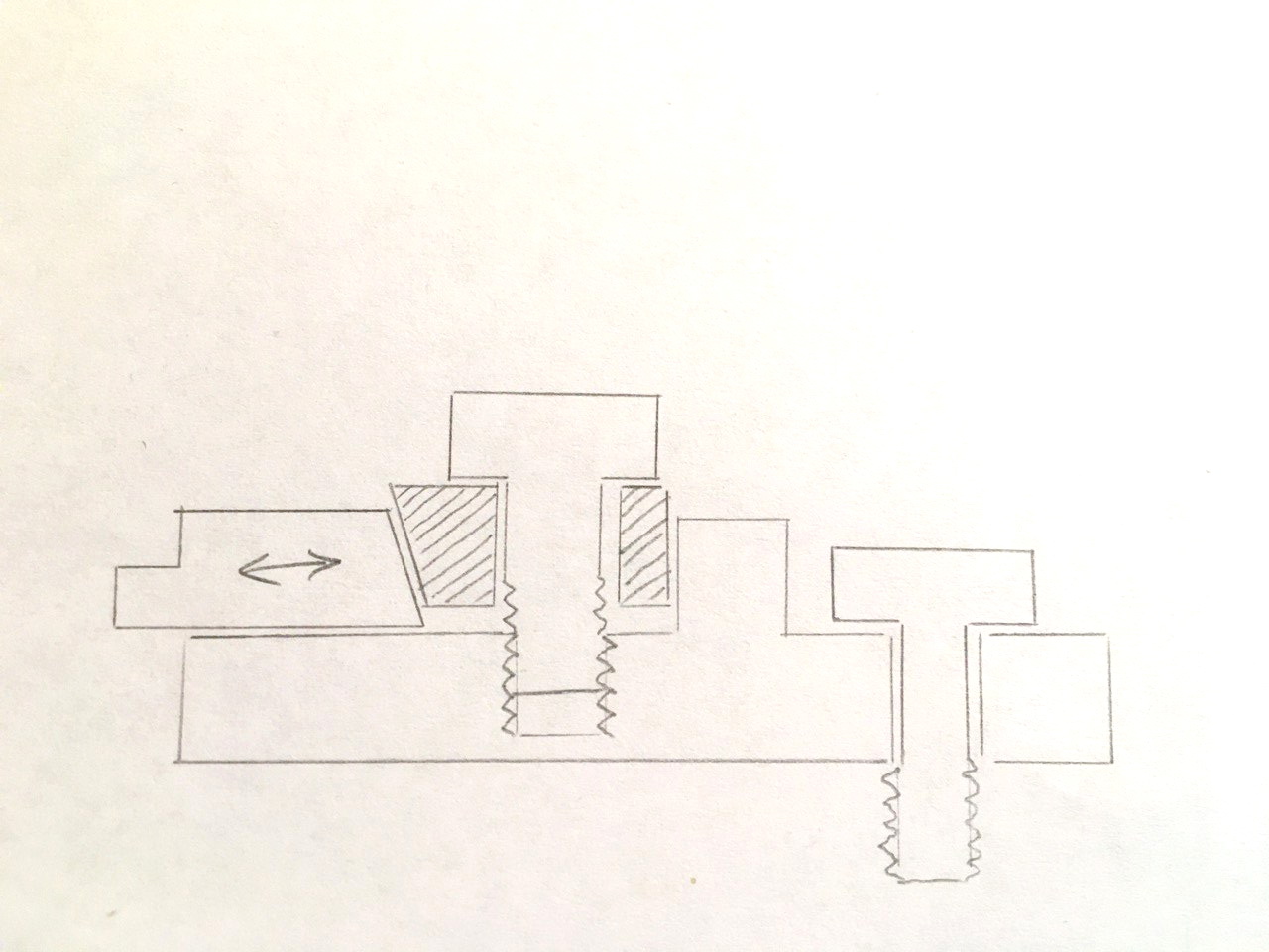

vtgmfg писал(а): ↑ любопытно - зажимы на этом принципе существуют и на этом форуме описаны тоже - но там специальной формы пазы под винты в потай. а тут просто за счет люфта в отверстии.. не мудрствуя лукаво.
В том видосике автору быстро накидали про износ и т.п. Но я считаю, что его идея жизнеспособна для не серийного производства.
Но если бы я проектировал, то задумал бы какой-то клин.

Курдль писал(а): ↑ Но если бы я проектировал, то задумал бы какой-то клин.
типа https://aliexpress.ru/item/1171845150.html
ну и как и из чего вы его сделаете на этом станке?

vtgmfg писал(а): ↑ ну и как и из чего вы его сделаете на этом станке?
Под клином я имел в виду нечто типа заштрихованной детали.

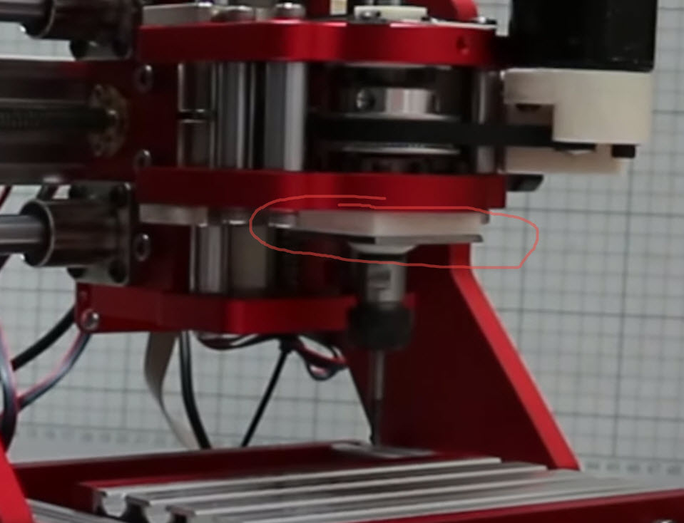

Курдль писал(а): ↑06 апр 2023, 10:12 Кроме того, есть варианты, как заставить этот станок грызть что-то тверже алюминия. На этой ветке также есть примеры от наших умельцев.
Это видео натолкнуло на мысль.. А никто не пробовал, или хотя бы может думал о том, чтобы вот в это место поставить еще один подшипник, запресовав его не на вал шпинделя, а на цанговый патрон?
2023-04-09_17-06-34.jpg (1246 просмотров) <a class='original' href='./download/file.php?id=207440&mode=view' target=_blank>Загрузить оригинал (64.69 КБ)</a>

igor_kovchegin писал(а): ↑ Это видео натолкнуло на мысль.. А никто не пробовал, или хотя бы может думал о том, чтобы вот в это место поставить еще один подшипник, запресовав его не на вал шпинделя, а на цанговый патрон?
Это какой-то слишком обходной путь.
Многие, как я, просто меняют шпиндель. А те, кто берется самостоятельно колхозить шпиндель, берут за основу фабричный вал с уже проточенным конусом под цангу (как автор).

Курдль писал(а): ↑ А те, кто берется самостоятельно колхозить шпиндель, берут за основу фабричный вал с уже проточенным конусом под цангу (как автор).
Ну автор сделал вообще нечего странное.. вставил подшипник в обойму напечатанную на 3D принтере.. при работе подшипник нагреется, пластик размякнет и все развалится... Ну и уменьшение хода по оси Х это вообще конечно огонь.. в общем очень много мягко говоря странного в этом ролике, но он натолкнул на мысль как повысить жесткость вала. У меня шпиндель заменён на бесколлекторный, но на бюджетный вариант.. Вот думаю, дополнительный подшипник что-то улучшит или нет..?

igor_kovchegin писал(а): ↑ Вот думаю, дополнительный подшипник что-то улучшит или нет..?
Я думаю, что теоретически дополнительный качественный подшипник много чего улучшит.
Но сначала его надо напялить на патрон. Однако чтобы новый узел заработал с 3-мя подшипниками, надо их устанавливать на абсолютно соосные посадочные места, которые достигаются только токарными работами над статором. Либо через компенсирующую муфту. Либо удалить нижний подшипник из шпинделя.
А вообще-то неча на шпиндель пенять.
Если задаться целью фрезеровать сталь, то надо и вправду озаботиться жесткостью станка.
А автор видоса преследовал конкретную цель: ему надо было чем-то фрезеровать стальные детали для своего проекта, а уменьшенного хода по Х ему хватало.
И опять же, если задаться целью фрезеровать сталь, то надо обеспечить шпинделю высокий крутящий момент при низких оборотах.
Ну и конечно избавиться от биений.

Подшипники в шпиндельных узлах без преднатяга не будут работать

mikehv писал(а): ↑09 апр 2023, 22:09 Подшипники в шпиндельных узлах без преднатяга не будут работать
Это как?.. можно поподробней?..:)

igor_kovchegin писал(а): ↑10 апр 2023, 07:10
Если на вал поставить в ряд несколько подшипников, то без дуплексирования, работать будет один. Натяг это усилие с которым шарик прижимается к обойме. От натяга сильно зависит жёсткость узла. Так вот для правильной работы пакета подшипников необходимо обеспечить одинаковый предварительный натяг у всех. Это достигается либо использованием спец шпиндельных радиально-упорных подшипников с фиксированным преднатягом, либо подшлифовкой колец с понимаем дела, либо дистанционными шайбами нужной толщины между наружной и внутренней обоймой (шайбы подшлифовываются индивидуально под каждую пару подшипников). В китайских шпинделях спереди стоит как раз таки сдуплексированная пара, а сзади радиально упорный, подтянутый пружинной шайбой. Бывает и сзади дуплекс.
Так вот просто поставить дополнительный подшипник на вал это не выход. Необходимо обеспечить правильный натяг относительно основного пакета шпиндельных опор
