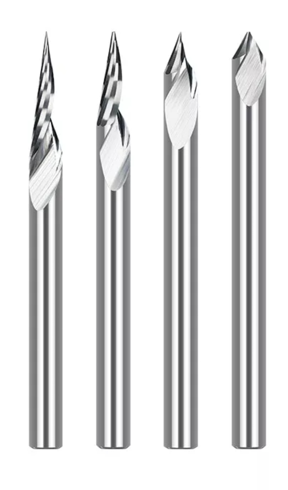

igor_kovchegin писал(а): ↑ при работе V-образными фрезами с кончиком 0.2-0.3 по цветным металлам (латунь, медь и т.п.) с глубиной прохода больше 0.15 их обламывает, даже при медленной подаче..
Ссылку на фрезу дай. А то не понятно, что это за фрезы конические. Может быть граверы обычные?
Однако есть прецеденты, как нашим станком гравируют латунь чем-то коническим и довольно глубоко на неплохой скорости:

Курдль писал(а): ↑ латунь чем-то коническим
Не очень видно фрезу, но видео что тут угол "конуса" 60 градусов, а то и все 90.. если у фрезы при этом кончик 0.3мм (что похоже по размеру букв) то ей можно нормально "долбить" латунь, как тут на видео и может даже и быстрей.
А вот когда угол конуса всего 30 градусов, все очень сильно меняется :(

igor_kovchegin писал(а): ↑ А вот когда угол конуса всего 30 градусов, все очень сильно меняется
Существование товара в продаже определяется маркетинговым ожиданием спроса, а не его функциональностью.
Острозаточенный кончик обречен на втыкание в материал. У этого инструмента на самом кончике кончика нет режущей кромки, только колющая. А значит сам кончик кончика всегда СКРЕБЕТ, а не РЕЖЕТ.
А с помощью недостаточно жесткого станка можно как облегчить процесс царапания (когда под нагрузкой кончик выпрыгнет из материала), так и усложнить его, просто перемещая в противоположную сторону (кончик еще сильнее воткнется в материал).
Я чаще встречаю название таких фрез, как граверы.
И сам пользую их только для гравировки печатных плат. А там съём идет даже не по десяткам, а по соткам.
В редком исключении я использую для гравировки по акрилу и алюминию. Но там тоже не глубже 0.2 мм заглубляю.
Моё подозрение по поводу обламывания фрез с тонкими наконечниками - биения патрона.

lkbyysq писал(а): ↑ Острозаточенный кончик обречен на втыкание в материал. У этого инструмента на самом кончике кончика нет режущей кромки, только колющая
Не согласен. У граверов есть режущая кромка. "Колющая часть", как ты говоришь, при ближайшем рассмотрении имеет определенную плоскость , отклоненную от центра вращения и определенным образом заточенную. Но вот производительность этой кромки вызывает вопрос: какую подачу она предполагает? Вдумайтесь, сколько оборотов должен сделать кончик с заточкой 0.1 мм, чтобы продвинуться на заданное расстояние в материале за заданное время.

Курдль писал(а): ↑09 мар 2023, 10:56 Вдумайтесь, сколько оборотов должен сделать кончик с заточкой 0.1 мм, чтобы продвинуться на заданное расстояние в материале за заданное время.
Это при допущении, что
- кончик идеально изготовлен (заточен с допуском 0,00000);
- ось гравера совпадает с осью вращения.
Это как раз легко просчитывается.
Желание обеспечить съем на зуб не более 10% диаметра тянет за собой несущественное ослабление прочности. У двухзаходной фрезы нужно всего лишь слегка завалить задник (не более, чем на 5% от диаметра). Можно считать, что прочность не страдает.
Другое дело, что для фрезы диаметром 0,1мм, пятка затылуется всего лишь на 0,005мм (5% от 0,1).
А сколько у вас биение цанги? Вы уверены, что фреза всегда входит в материал лезвием, а не боком?
Поэтому я и говорю про "царапание".

Микроскоп МБП-2 24х в помощь.
Коснуться вращающимся кончиком фрезы материала и померить диаметр пятна.

lkbyysq писал(а): ↑ У этого инструмента на самом кончике кончика нет режущей кромки, только колющая.
Ну нет.. там кромка режущая есть (если смотреть под микроскопом, то ее видно). Но я вот никак не подберу режим.. и не пойму, то ли от небольшой жёсткости станка кончик начинает вибрировать и от резонанса ломает, то ли впринципе такими фрезами на глубину выше 1/2 от диаметра кончика не работают :((

igor_kovchegin писал(а): ↑13 мар 2023, 23:15 Ну нет.. там кромка режущая есть (если смотреть под микроскопом, то ее видно).
Раз есть микроскоп, значит диаметр пятна на иатериале уже измерен? Он видимо, совпадает с диаметром кончика.
Или нет?

lkbyysq писал(а): ↑ Раз есть микроскоп, значит диаметр пятна на иатериале
У меня микроскоп дядюшки Мао.. там нет шкалы (линейки). Но идея понятна :) нужно сделать врезку в материал и рядом потом приложить кончик фрезы для сравнения. Спасибо за идею :)
