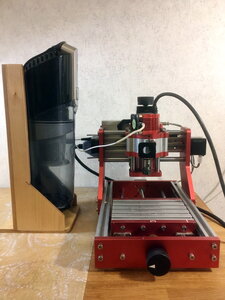

Курдль
Сообщения: 1060
Репутация: 282
Откуда: Msk
Сообщение Курдль »
Курдль писал(а): ↑ Задумал я тут систему аспирации сделать
В этом "проекте" есть определенные подвижки.
Обкорнал я найденный на помойке ручной пылесос и сделал ему подставку.
Так что одна часть уже готова.
photo_2023-02-25_19-22-20.jpg (1165 просмотров) <a class='original' href='./download/file.php?id=206819&sid=e58d43c7d4ea8b7dc202170b3f5d25da&mode=view' target=_blank>Загрузить оригинал (313.66 КБ)</a>
Теперь озабочен башмаком. Сами знаете, как трудно запихнуть под шпиндель нашего станка что-нить полезное, будь то тиски, поворотная ось или даже большая заготовка.
Однако, мы не привыкли отступать :)
Предлагаю нашему комьюнити пораскинуть мозгами над дизайном башмака. У меня уже есть определенные идеи.

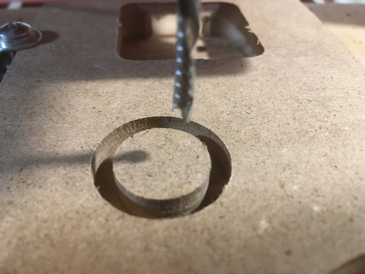

igor_kovchegin писал(а): ↑ Вот хорошее сравнение разного типа фрез по фанере. Но для любой "древесине" это справедливо
У автора есть определенные критерии, характерные для массового производства. Например, чтобы готовую деталь не отрывало от стола, даже если она ничем не закреплена. Для нашего мелкого станка это неприменимо.
А вообще я в восторге от работы компрессионными фрезами по МДФ:
photo_2023-02-27_16-19-24.jpg (1096 просмотров) <a class='original' href='./download/file.php?id=206842&sid=e58d43c7d4ea8b7dc202170b3f5d25da&mode=view' target=_blank>Загрузить оригинал (182.38 КБ)</a>
никакой бахромы!
А так работает обычная двухзаходная фреза:
photo_2023-02-27_16-19-24 (2).jpg (1096 просмотров) <a class='original' href='./download/file.php?id=206841&sid=e58d43c7d4ea8b7dc202170b3f5d25da&mode=view' target=_blank>Загрузить оригинал (165.49 КБ)</a>

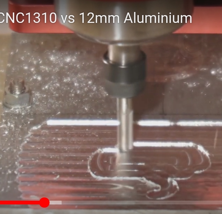

Курдль писал(а): ↑ А что за сплавы? Я вообще алюминий фрезерую какой под руку попадется, хоть Д16Т, хоть не пойми какие листы из Леруа Мерлен.
И никогда никакой бахромы.
У меня бахромы нет, пока фреза новая )
А вот на этом видео, бахрома есть, или бахромы нет?
https://www.youtube.com/watch?v=aSBFcjPTMqQ

13Dmitriy писал(а): ↑ А вот на этом видео, бахрома есть, или бахромы нет?
Скорее есть, чем нет. Но такая бахрома меня не беспокоит. Её консистенция сходна с сусальным золотом.
Убирается легким прикосновением руки а то и просто втягивается в пылесос.
Но чаще всего облетает просто после второго прохода фрезы по тому же месту (на след. цикле углубления).
Ну имхо бахрома есть, причем ощутимая.. и это определенно не лист из Леруа :)

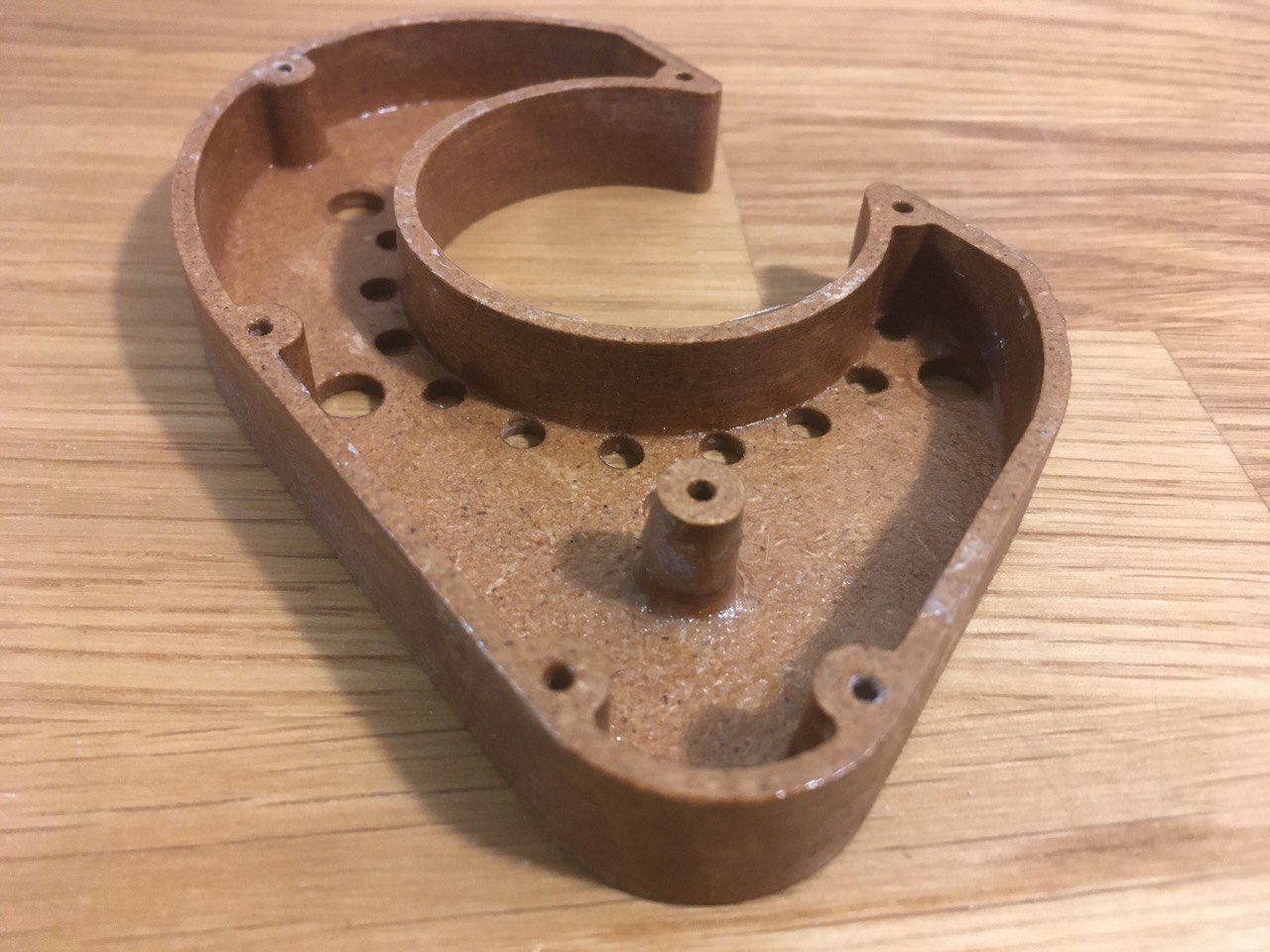

Курдль писал(а): ↑ Мне понравилось работать с МДФ.
А пропитка цианакрилатным клеем - вообще огонь-технология!
Сделал тонкостенную детальку из МДФ (толщина стенок и дна 2 мм), пропитанной CA-500. Результат великолепный! А я её еще и наждачкой доведу и покрашу.
photo_2023-03-02_09-23-26.jpg (912 просмотров) <a class='original' href='./download/file.php?id=206887&sid=e58d43c7d4ea8b7dc202170b3f5d25da&mode=view' target=_blank>Загрузить оригинал (184.85 КБ)</a>
Только есть проблема: плита МДФ неравномерно пропитана по глубине (во всяком случае мне досталась такая из Леруа Мерлен, толщиной 12 мм). Так вот, внутри она весьма рыхлая и детали типа торчащих бобыщек запросто отваливаются от неосторожного тыканья пылесосом.
Но это дает и плюсы - внутри она лучше пропитывается чем бы то ни было.

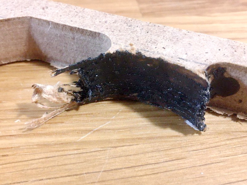

13Dmitriy писал(а): ↑ А кто-нибудь пробовал эпоксидку фрезеровать? Она фрезу не забивает?
Фрезеровать эпоксидку такое же полезное дело, как фрезеровать асбест. Т.е. пыль надо будет удалять с особым остервенением.
igor_kovchegin писал(а): ↑ МДФ не пробовал, но пробовал пропитать картон. Даже супержидкая эпоксидка, даже под нагревом, проникла в картон не более чем на 0.3мм. Так что думаю на МДФ она ляжет просто как лак, на поверхность.
Я пробовал пропитать эпоксидкой МДФ (обрезок от заготовки) и он отлично пропитался. Не знаю, на какую глубину, но узкий лепесток стал неимоверно прочным после застывания. Правда у меня эпоксидка была смешана с графитом (оставалась от работы), но без графита еще бы лучше пропитала.
photo_2023-03-02_09-32-52.jpg (912 просмотров) <a class='original' href='./download/file.php?id=206888&sid=e58d43c7d4ea8b7dc202170b3f5d25da&mode=view' target=_blank>Загрузить оригинал (170.5 КБ)</a>
Думаю, что если удастся не сломать заготовку и получить тонкостенное изделие с толщиной стенки 1 мм, то оно запросто пропитается и долго будет служить верой и правдой.

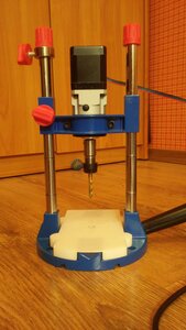

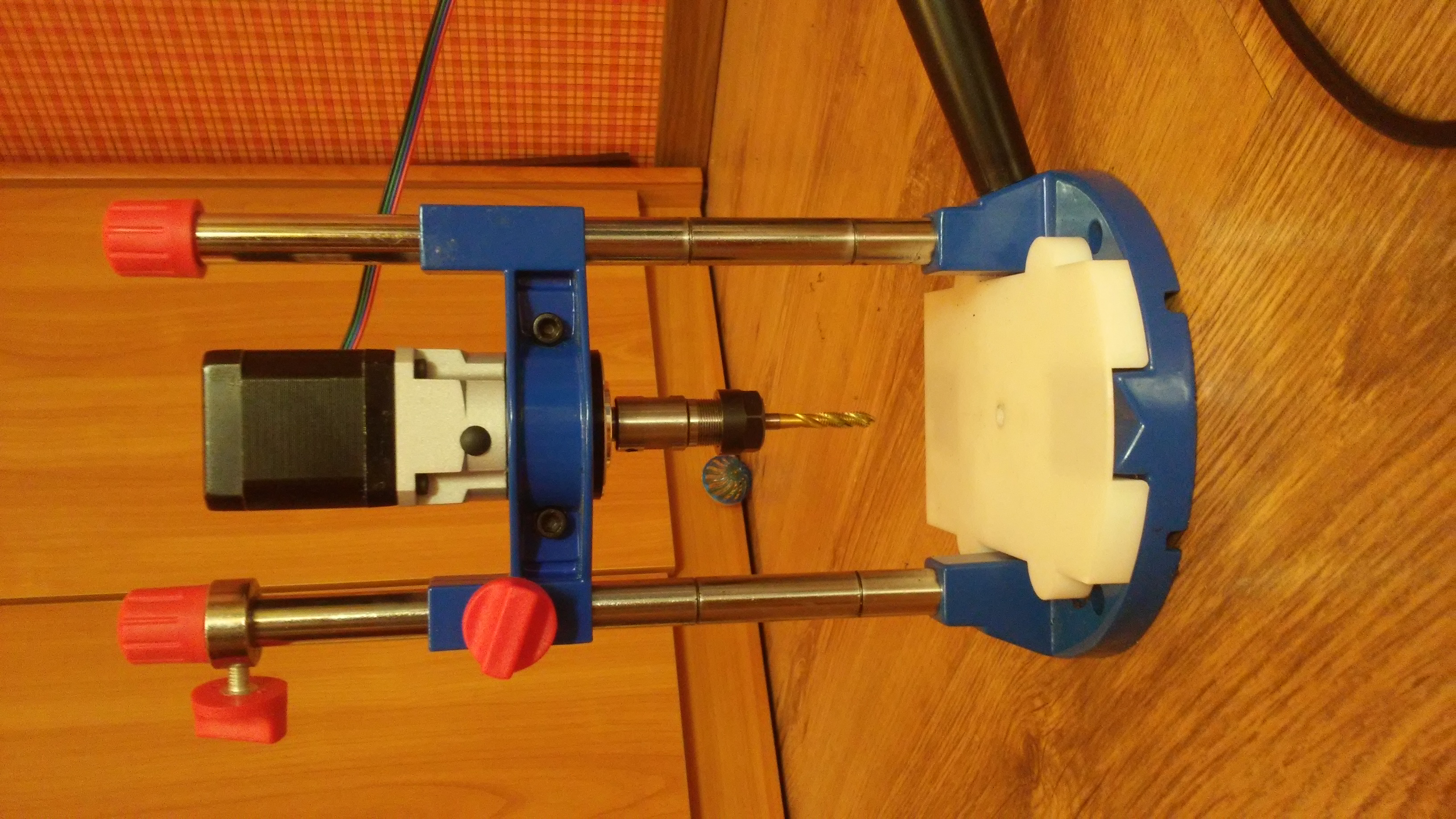

Усовершенствованная резьборезка Курдля:
20230301_200525.jpg (904 просмотра) <a class='original' href='./download/file.php?id=206889&sid=e58d43c7d4ea8b7dc202170b3f5d25da&mode=view' target=_blank>Загрузить оригинал (1.96 МБ)</a>
https://www.youtube.com/shorts/HJzeYpvoRcc
Подключается к программе candle, в ней есть четыре программируемые кнопки. На первую можно поставить типа нарезать 10мм резьбы, на вторую вывернуть метчик на 10мм. на третью быстро завернуть метчик на глубину уже нарезанных витков итд. В пластике приходится резать очень медленно, иначе инструмент разогревается и плавит витки даже при ручной скорости нарезания, так что шуруповёрт здесь не вариант )

13Dmitriy писал(а): Усовершенствованная резьборезка Курделя:
Чем он усовершенствован? :) Тем, что ему не требуется станок? :hehehe: Дык он тогда и по координатам не может нарезать
13Dmitriy писал(а): В пластике приходится резать очень медленно, иначе инструмент разогревается и плавит витки даже при ручной скорости нарезания
Ну я резал в акриле со скоростью 60 об/мин и нормально было. А это один из самых твердых пластиков с весьма сильным сопротивлением трению.

13Dmitriy писал(а): ↑ Зато можно нарезать "чужие" детали.
Да, это полезное свойство.
Но в его конструкции не понятно, зачем ему ШД? Почему нельзя было просто 775 мотор привинтить к редуктору с большим коэффициентом ну и крутилку - регулятор оборотов?
Зачем Candle?
Зачем Candle?
Можно и 775, в принципе есть и тот и другой. 775 нужно ещё какой-то крепёж к редуктору мутить, а тут уже всё совпадает. Ну и самое главное, я сперва запустил шаговик "в режиме 775", т.е. от генератора через драйвер шд, что бы он просто крутился. Но это не кайф, нужно одновременно и резьбу резать и мотором управлять ), поэтому подключил его к G-коду, и счастье наступило :D. Candle используется для отправки команд G-кода, там это наиболее удобно реализовано, выше писал как. Теперь, условно говоря, можно запустить метчик в резьбу и пойти чай пить ). Ну или вот резьба глубокая, 21 мм, за один проход я её не нарежу, нужно нарезать 10мм, вывернуть метчик, очистить от стружки, затем быстро завернуть его на 10мм и дальше продолжить резать медленно. Как я эти 10мм глубины отслеживать буду на 775 моторе?, пусть уж лучше шаговик эти уже готовые витки считает.

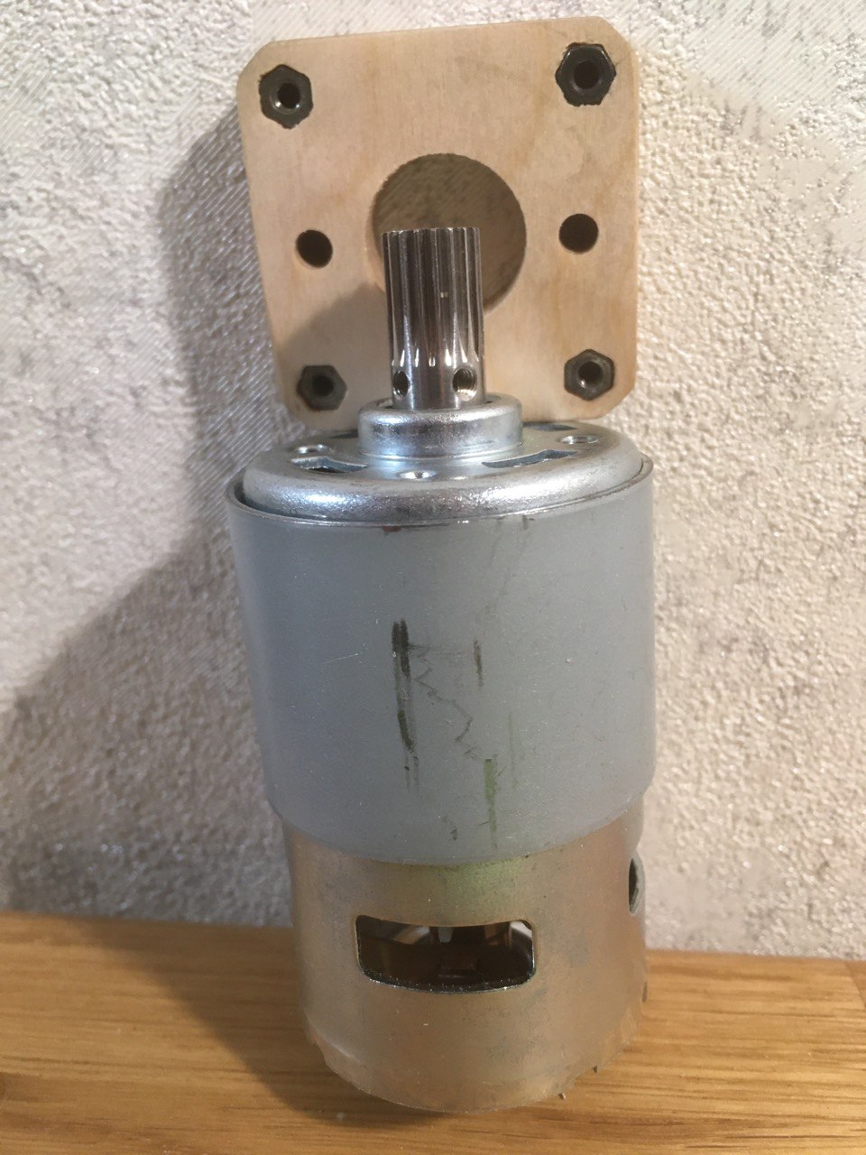

13Dmitriy писал(а): ↑ Ну и самое главное, я сперва запустил шаговик "в режиме 775", т.е. от генератора через драйвер шд, что бы он просто крутился.
А! Так это твое изделие? Я думал - промышленное. Тогда респект! Выглядит, как промышленное.
13Dmitriy писал(а): ↑ 775 нужно ещё какой-то крепёж к редуктору мутить, а тут уже всё совпадает.
Когда я продумывал эту приблуду с нарезанием резьбы, была идея сделать какой-то быстросъём типа фотоаппаратного байонета, чтобы можно было быстро отстегнуть от редуктора обычный мотор и пристегнуть ШД. Типа "сначала засверлил все отверстия в детали - снял 775 - надел ШД - нарезал резьбу во всех отверстиях". Я даже шестерню купил соотв. и переходник сделал из фанерки для 775.
Но потом идея показалась тупиковой, т.к. деталь всё равно на фрезерном станке и скорее всего её не только сверлить надо, но и фрезеровать.
photo_2023-03-02_20-10-36.jpg (816 просмотров) <a class='original' href='./download/file.php?id=206892&sid=e58d43c7d4ea8b7dc202170b3f5d25da&mode=view' target=_blank>Загрузить оригинал (195.19 КБ)</a>

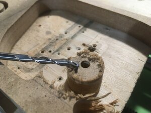

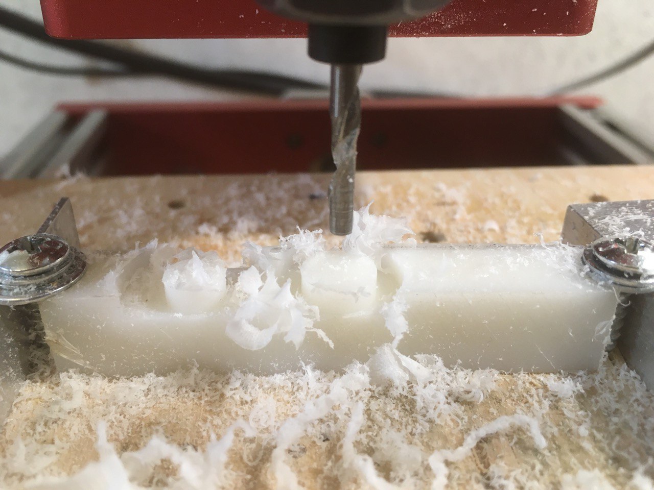

igor_kovchegin писал(а): ↑ Ну имхо бахрома есть, причем ощутимая..
Это ж разве бахрома?!!
Вот вам бахрома!!!
photo_2023-03-05_16-57-09.jpg (713 просмотров) <a class='original' href='./download/file.php?id=206905&sid=e58d43c7d4ea8b7dc202170b3f5d25da&mode=view' target=_blank>Загрузить оригинал (180.29 КБ)</a>
Так, а теперь серьезный вопрос: как вы все фрезеруете капролон?
Я испытал все свои фрезы во всех возможных режимах и всё равно как будто мочалку делаю.
