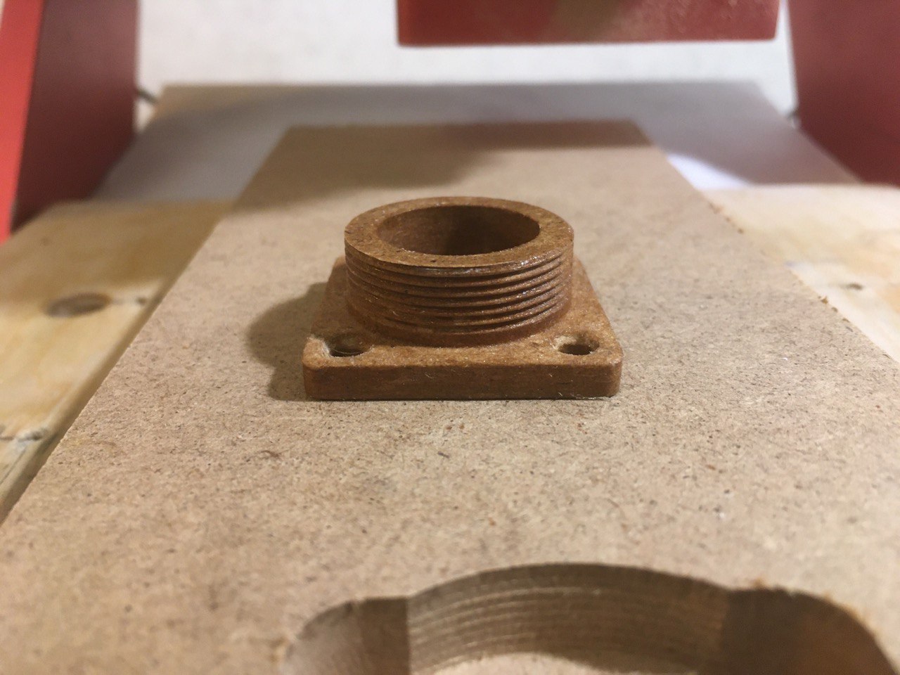

kfmut писал(а): ↑ МДФ классно пропитывается сверхтекучим суперклеем(если забить на нынешнюю цену пузырька), твёрдость поверхности на уровне пластика получается.
Спасибо за идею!
Мне понравилось работать с МДФ.
Только пока не определил, какие фрезы для неё лучше.
Однозаходная её больше лохматит, чем двухзаходная.
Надо еще кукурузой попробовать.
А пропитка цианакрилатным клеем - вообще огонь-технология!
Интересно, кто-нибудь пробовал пропитать МДФ эпоксидкой?
photo_2023-02-21_20-49-35.jpg (1217 просмотров) <a class='original' href='./download/file.php?id=206782&sid=642d92a777b86c3c851a8e4d419b6974&mode=view' target=_blank>Загрузить оригинал (168.5 КБ)</a>

Курдль писал(а): ↑ Только пока не определил, какие фрезы для неё лучше.
есть однозаходные с противоположным вращением спирали, на чистовом проходе волокна какбы к низу поджимаются, ключевое слово downcut емнип; припуск на чистовой проход я 1мм ставил для фрезы 1/8", а черновой проход хоть четырехзубой фрезой с быстрореза
Курдль
Сообщения: 1060
Репутация: 282
Откуда: Msk
Сообщение Курдль »
kfmut писал(а): ↑21 фев 2023, 23:13 есть однозаходные с противоположным вращением спирали, на чистовом проходе волокна какбы к низу поджимаются, ключевое слово downcut емнип; припуск на чистовой проход я 1мм ставил для фрезы 1/8", а черновой проход хоть четырехзубой фрезой с быстрореза
Я прикупил такую 1/8"
У нее нижние пару миллиметров спираль направлена вверх, а выше - вниз.
Но ведь лохматится материал как раз при врезании.
Правда я именно её не испытывал. К тому же пилил МДВ с шагом по глубине как раз 2 мм.
Может быть если заправить компрессионную фрезу и резать всей режущей кромкой - тогда это свойство проявится?
А с какими параметрами Вы режете?
Я на 12 000 об/мин 750 мм/мин, шаг по глубине 2 мм.

Курдль писал(а): ↑21 фев 2023, 21:11 Интересно, кто-нибудь пробовал пропитать МДФ эпоксидкой?
А кто-нибудь пробовал эпоксидку фрезеровать? Она фрезу не забивает?
Курдль, на фото это прототип, или готовое изделие? В металле реализовывать будешь?

13Dmitriy писал(а): ↑ А кто-нибудь пробовал эпоксидку фрезеровать? Она фрезу не забивает?
Не думаю, что будет забивать, если успела нормально полимеризоваться. Чем она отличается от других пластиков?
В конечном итоге стеклотекстолит - стеклоткань с эпоксидкой.
13Dmitriy писал(а): ↑ Курдль, на фото это прототип, или готовое изделие? В металле реализовывать будешь?
Это готовое изделие. Я так думаю. Типа фитинг для подключения патрубка мини-пылесоса для системы пылеудаления.
Нагрузка на него небольшая. А если сломается - изготовлю из чего-нибудь потвёрже.

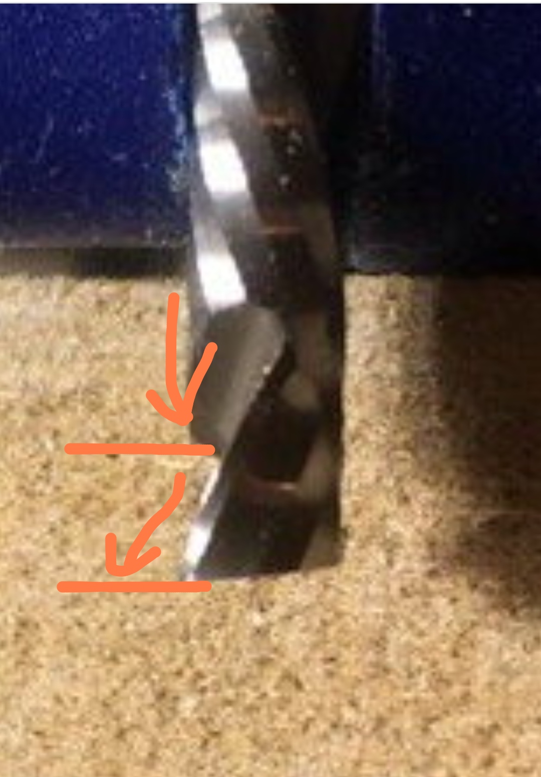

Курдль писал(а): ↑ шаг по глубине 2 мм.
Шаг по глубине нужен такой, чтобы "прямая" закрутка полностью в материал была погружена как минимум, а лучше +1мм ещё. Так что если лохматит - значит нужно больше глубину ставить.
IMG_20230223_082119.jpg (1040 просмотров) <a class='original' href='./download/file.php?id=206798&sid=642d92a777b86c3c851a8e4d419b6974&mode=view' target=_blank>Загрузить оригинал (258.9 КБ)</a>

igor_kovchegin писал(а): ↑ Шаг по глубине нужен такой, чтобы "прямая" закрутка полностью в материал была погружена как минимум, а лучше +1мм ещё.
Т.е. как-то так?
Тогда это будет глубина 5 мм.
photo_2023-02-23_17-28-59.jpg (990 просмотров) <a class='original' href='./download/file.php?id=206799&sid=642d92a777b86c3c851a8e4d419b6974&mode=view' target=_blank>Загрузить оригинал (171.1 КБ)</a>

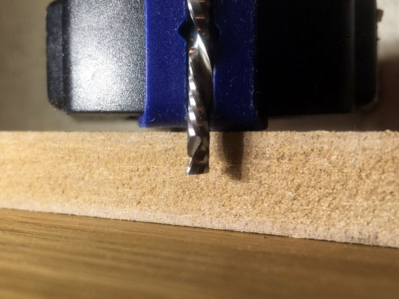

Курдль писал(а): ↑23 фев 2023, 17:42 Т.е. как-то так?
Ну впринципе в МДФ можно и на 5мм спокойно. Обратная закрутка чуть раньше начинается. Хотя чем больше погружена фреза - тем лучше в плане сколов.
IMG_20230224_090842.jpg (946 просмотров) <a class='original' href='./download/file.php?id=206813&sid=642d92a777b86c3c851a8e4d419b6974&mode=view' target=_blank>Загрузить оригинал (317.61 КБ)</a>
