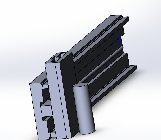

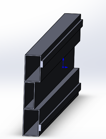

Хватит (но может "колбасить" на 2100). А по полю ,стройте макет из "кубиков" в солиде, всё просчитывается легко . Я делал так .
балка.png (1587 просмотров) <a class='original' href='./download/file.php?id=207096&mode=view' target=_blank>Загрузить оригинал (33.8 КБ)</a>
Как то так . (1587 просмотров) <a class='original' href='./download/file.php?id=207097&mode=view' target=_blank>Загрузить оригинал (69.17 КБ)</a>
Как то так .

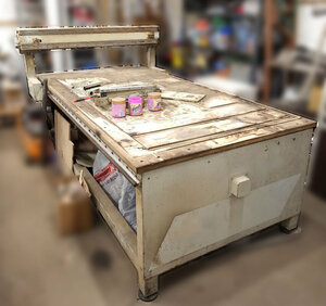

гражданинъ писал(а): ↑ Берите ту станину
Не пойдет, т.к. во-первых -
Topman писал(а): ↑ Рабочее поле по паспорту 1950х1050мм
Во-вторых с учетом доставки она золотой выйдет, дороже чем самосбором весь станок)

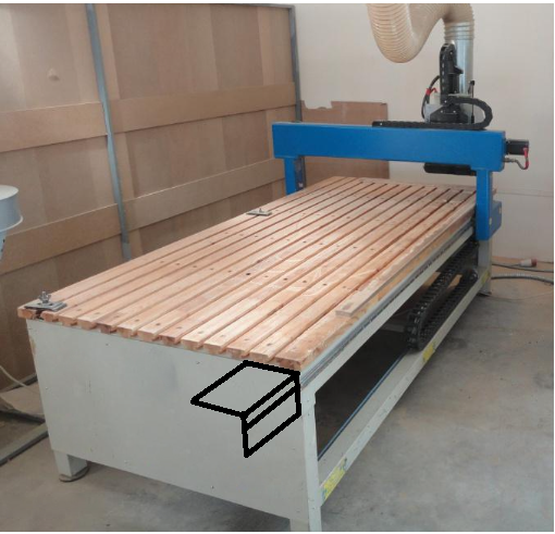

гражданинъ писал(а): ↑ Возможны варианты
То фото кстати, я так понял старое, а вот фото на данный момент. Я такое даже за 50к не стал бы брать)
станина-1.jpg (1490 просмотров) <a class='original' href='./download/file.php?id=207102&mode=view' target=_blank>Загрузить оригинал (139.52 КБ)</a>
Urshurark
Сообщения: 79
Зарегистрирован: 22 мар 2020, 22:13
Настоящее имя: Павел
Откуда: Краснодар
Re: Фрезерный ЧПУ для столярки
Сообщение Urshurark »

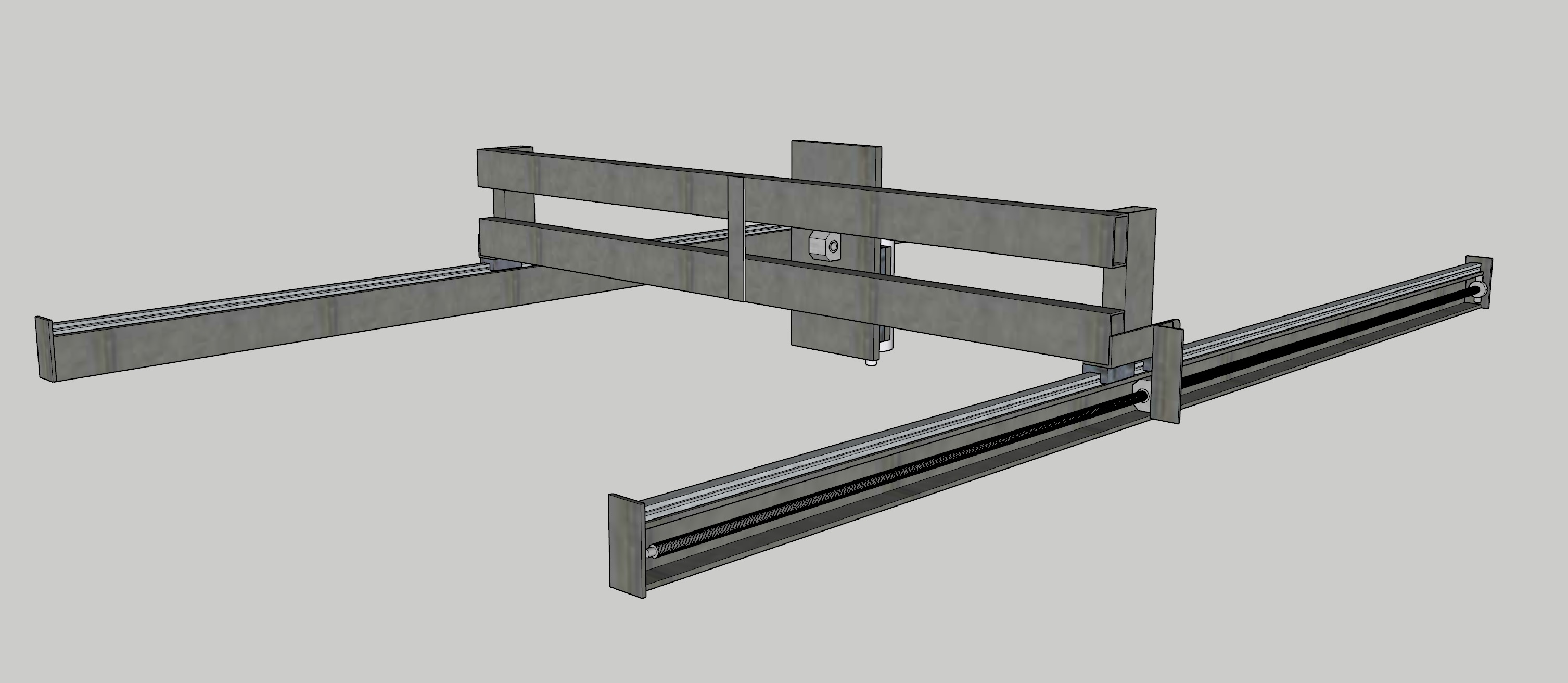

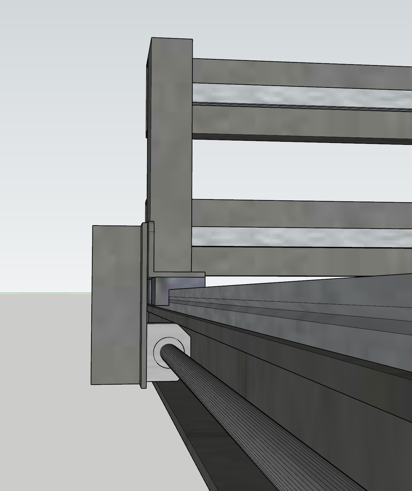

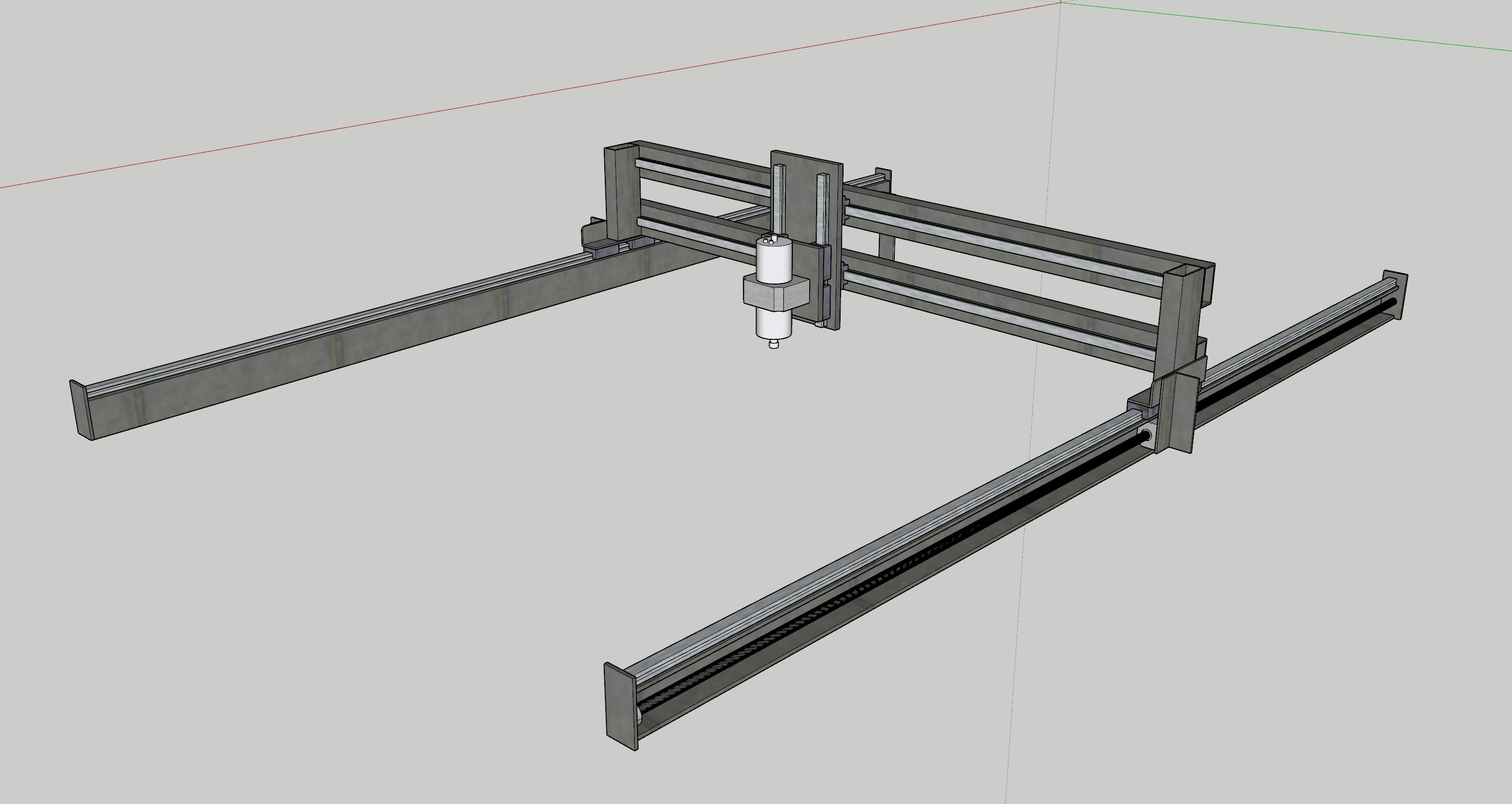

Накидал вот такой вариант, в процессе :)
Решил почти без сварки делать, что б метал не вело, все будет на болтах. Уголок 50х50х5, труба 40х80х3, швеллер 80х40, полоса 60х6....
чпу 2400х1500_2.jpg (1447 просмотров) <a class='original' href='./download/file.php?id=207112&mode=view' target=_blank>Загрузить оригинал (374.75 КБ)</a>
чпу 2400х1500.jpg (1447 просмотров) <a class='original' href='./download/file.php?id=207114&mode=view' target=_blank>Загрузить оригинал (287.08 КБ)</a>
чпу 2400х1500_3.jpg (1447 просмотров) <a class='original' href='./download/file.php?id=207111&mode=view' target=_blank>Загрузить оригинал (196.41 КБ)</a>
serjmd
Сообщения: 171
Зарегистрирован: 26 янв 2017, 17:31
Репутация: 8
Настоящее имя: Serj MD
Сообщение serjmd »
Как собирать будете? Обеспечивать прямоугольность? Сопротивление на изгиб? Чтобы со временем не разболталось.
mfamilie
Сообщения: 19
Зарегистрирован: 28 мар 2021, 15:19
Репутация: 3
Настоящее имя: Vladimir
Сообщение mfamilie »
Крепление гайки ШВП с порталом зачем через уголок связывать?Чтобы потом всё время цепляться за него?Лучше поставить пластину,на жёсткость конструкции никак не влияет.
Urshurark
Сообщения: 79
Откуда: Краснодар
serjmd писал(а): ↑18 мар 2023, 07:10 Как собирать будете?
Сварочный стол, угольники, струбцины...
mfamilie писал(а): ↑18 мар 2023, 10:03 Крепление гайки ШВП с порталом зачем через уголок связывать?Чтобы потом всё время цепляться за него?Лучше поставить пластину,на жёсткость конструкции никак не влияет.
Рисовал из того, что можно на металлобазе купить). Если на жёсткость не влияет, можно полосу 100х8мм взять, или на металлоприемке посмотреть пластины...
serjmd
Сообщения: 171
Репутация: 8
Сообщение serjmd »
Когда я сам строил, на этом форуме в моде были швеллеры.
Сам использовал профильную трубу 50х50, но добавил сзади уголок, который добавил жесткости и позволил вывести переднюю поверхность в одну плоскость. Но на переднюю поверхность балки портала все равно потом добавил лист железа толщиной 4 мм. Чтобы связать верхнюю и нижнюю балки.
