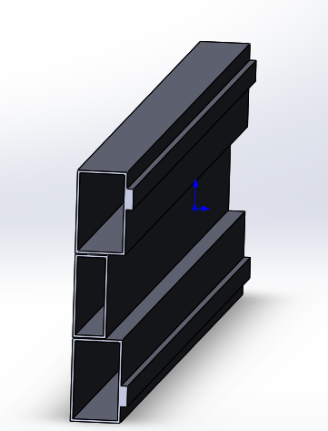

Urshurark писал(а): ↑ 1605 хватит?
Хватит (но может "колбасить" на 2100). А по полю ,стройте макет из "кубиков" в солиде, всё просчитывается легко . Я делал так .
балка.png (1593 просмотра) <a class='original' href='./download/file.php?id=207096&mode=view' target=_blank>Загрузить оригинал (33.8 КБ)</a>
Как то так . (1593 просмотра) <a class='original' href='./download/file.php?id=207097&mode=view' target=_blank>Загрузить оригинал (69.17 КБ)</a>
Как то так .

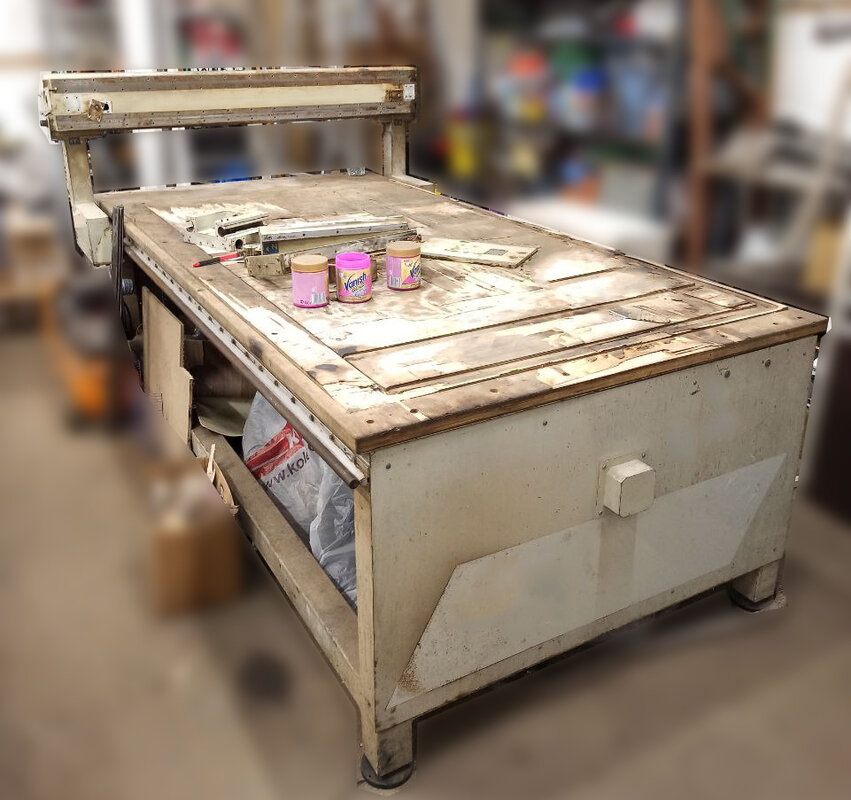

гражданинъ писал(а): ↑ Возможны варианты
То фото кстати, я так понял старое, а вот фото на данный момент. Я такое даже за 50к не стал бы брать)
станина-1.jpg (1496 просмотров) <a class='original' href='./download/file.php?id=207102&mode=view' target=_blank>Загрузить оригинал (139.52 КБ)</a>
