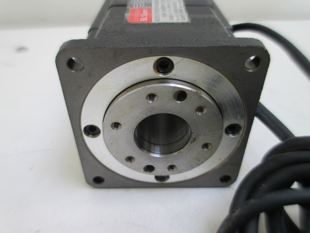

вот картинка:
Stober_Ballscrew_motors_Web.jpg (2369 просмотров) <a class='original' href='./download/file.php?id=13845&mode=view' target=_blank>Загрузить оригинал (37.03 КБ)</a>

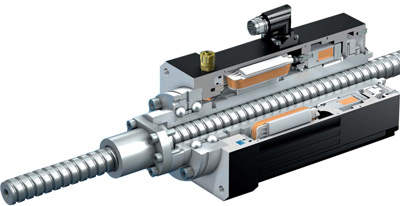

pkasy писал(а):кстати, видели уже сервы со встроенной вращающийся гайкой?
а че уже и такие есть, а ссылку в студию можно?

jeni00 писал(а): а ссылку в студию можно?
от чуть чуть не успел

Re: скоростной фрезер 900х2000
pkasy писал(а):вот картинка:
кто производитель?
jeni00 писал(а):http://www.brotomatic.es/stober-product ... mentos.php
по ссылке это обычная серва с полым валом. ШВП скорее всего они не продают.
Серва.jpg (2363 просмотра) <a class='original' href='./download/file.php?id=13846&mode=view' target=_blank>Загрузить оригинал (95.2 КБ)</a>

aftaev писал(а):обычная серва с полым валом
для гайки на 1605 или 1610 нужно внутренний диаметр полого вала 28 мм.
бывают такие?
pkasy писал(а):для гайки на 1605 или 1610 нужно внутренний диаметр полого вала 28 мм.
Почему? Для 16 винта нужно отверстие 18мм

aftaev писал(а):Для 16 винта нужно отверстие 18мм
ну, можно и таким образом гайку прикрутить.
только мертвая зона станет побольше
pkasy писал(а):ну, можно и таким образом гайку прикрутить.
Ты внимательней посмотри на картинки по своей ссылки. Там гайка ШВП не внутри мотора, а снаружи крепится
Серва01.jpg (2340 просмотров) <a class='original' href='./download/file.php?id=13848&mode=view' target=_blank>Загрузить оригинал (23.59 КБ)</a>
серва02.jpg (2340 просмотров) <a class='original' href='./download/file.php?id=13849&mode=view' target=_blank>Загрузить оригинал (33.4 КБ)</a>
pkasy писал(а):только мертвая зона станет побольше
Не видел моторов у которых гайка внутрь мотора.
