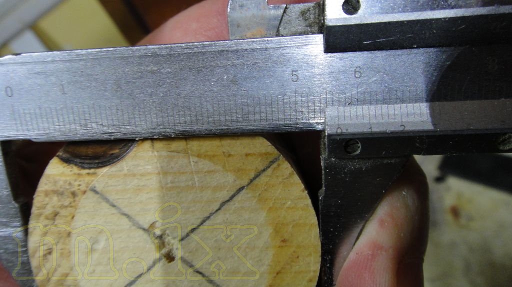

Фреза у меня D2,5мм хвост 6мм и снимал не более 1мм в глубину.
1 допустим выставляю я окружность 10мм
скажем получается круг 9мм, в штангельциркуле крутя заготовку весьма ощутимый ход.
Это не только к окружностям относится.
2 хочу получить ровный круг.
Получаю вытянутое по Y оси.
3 при вырезании окружности заметен в верху маленький бзик (во всех заготовках и что делал ранее) по Y сверху, как будто в том месте фреза бОльшего диаметра (очень не приятно и заметно когда вырезал маленькие кнопочки).
4 с глубиной то же что то не то, пока не присматривался, просто погонял каждый раз фрезу.

да там по фотке видно, что станок на openbuilds-style роликах и скорее всего ремнях, чтобы в "десятку" итоговые размеры загнать употеешь всё это проектировать, да ещё и стоить будет дороже чем станок на китайских рельсах и обычном конструкционном профиле

То что видно, у вас портал из одного квадратного профиля(40x40 ???), работающего как торсион. Можете шпиндель в центр стола загнать, поставить в патрон сломанную/убитую фрезу, выставить по ней маяк, за фрезу/патрон зацепить безмен, натянуть 2-3-5 кг, посмотреть отклонение кончика фрезы от маяка(сделать для обоих осей). Если результат замера в "десятках", то никакие настройка вашему станку не помогут :wik:
Для мдф при 20+тыс оборотов для однозаходной фрезы подача должна быть от 2м/мин, для 2-заходной - от 4м/мин и т.д., а не 600мм/мин, при маленькой подаче фреза просто "поджимает" мягкие материалы и о попадании в размер можно забыть.

1 мм в глубину на рез это много для такого станка. Как вариант можно делать и 1 мм на рез и сделать припуск в 0.5мм для доработки. В конце сделать чистовой рез, можно сразу по 2-5 мм делать.
Но и это не поможет если у станка привод на ремнях и они хорошо тянутся.
Для начала зажмите что-нибудь с патрон и попробуйте потянуть с усилием хотя бы в 1кг. если будет сильно ходить (0.5 мм можно на глаз уже увидеть), то никакие ухищрения вам не помогут получить результат. Да, оси разместите все в середине хода для проверки - это обычно самое нежесткое место станка.

Лазеры докуплены и ждут своего времени.
Что ещё кроме яйца, вырезал и бОльшего диаметра из куска дерева - паддона, Тоже там же яйца на круге.
На своём бурбуляторе делал прямоугольную выемку, что бы подшипник соответсветстующего размера ходил впритирку, та тоже не в размере, те меньше, глубина 10мм, проходил как ранее писал по миллиметру за раз.
Я так понял, что первый рез (съём материала) будет меньше, но при следующей тоже должен был быть расширенным.
Работал не только 2мм фрезой но и 6мм, чем ранее большой кругаль вырезал для щётки на макиту и для блендера дно (выставил 30мм нарезал 29).
Чем больше размер тем заметнее.
Двигуны у меня НЕМА квадрат 42 длина без оси59.
https://youtu.be/zrH7zH6Vm3c
Тут нажать просто посмотреть 10-20 секунд.
Недавно видел видоc https://youtu.be/l8JVL8BrRF4?t=579
Станок размером по более моего, тоже на резинках.
Вырезали отверстие ровно под подшипник.
НУ и ещё посмотреть на таймкоде 7:32
Как вырежу на бОльшей скорости, покажу позже.
Ну и кабель каналы которые пришлось допиливать из-за кривизны отверстий.
Попробую пооттягивать безменом, а вот натягиватть как струна тоже стрёмно, тк когда в крайних местах находится фрезер он тупо крутит двигунами, пока не истечёт заданный размер, он бы не крутил если бы были установлены концевики.
Кругаль с кучей отверстий, это под подшипник для бурбулятора.
Отверстия все были меньшего диаметра, хоть на вид и ровного.
блендер 01.jpg (10335 просмотров) <a class='original' href='./download/file.php?id=207056&mode=view' target=_blank>Загрузить оригинал (128.1 КБ)</a>
болванка 01.jpg (10335 просмотров) <a class='original' href='./download/file.php?id=207057&mode=view' target=_blank>Загрузить оригинал (103.95 КБ)</a>
болванка 02.jpg (10335 просмотров) <a class='original' href='./download/file.php?id=207058&mode=view' target=_blank>Загрузить оригинал (103.14 КБ)</a>
бурбулятор 03.jpg (10335 просмотров) <a class='original' href='./download/file.php?id=207059&mode=view' target=_blank>Загрузить оригинал (156.54 КБ)</a>
кабель 03.jpg (10335 просмотров) <a class='original' href='./download/file.php?id=207060&mode=view' target=_blank>Загрузить оригинал (95.42 КБ)</a>

nevkon писал(а): ↑ 1 мм в глубину на рез это много для такого станка.
ПО виду у меня такие же двигуны.
Так они его насиловали.
https://youtu.be/WM6VsrAtgJc?t=151
kfmut писал(а): ↑ натянуть 2-3-5 кг, посмотреть отклонение кончика фрезы от маяка(сделать для обоих осей). Если результат замера в "десятках"
Проверил.
по X максимум тянет 6 кило и срывается на зуб, я не слышу но руками чувствую.
по Y я до 9, далее не стал испытывать, тк там два двигуна на ось.
Отклонений фрезы не заметил, может безмен, хорошо фрезу удерживал.
В режиме удерживания осей, когда станок стоит, шевеля хорошо руками, чуууть чуть можно отодвинуть ось.
Попробовал безмен повесить на саму ось по Y с одной стороны, не удержать и толком не зацепить и второй двигун толкает, а тот который подвесил на 7кг срывается на зуб, тогда в этом положении фреза сдвигается на 1мм.
