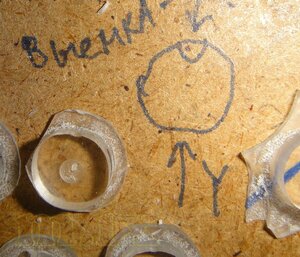

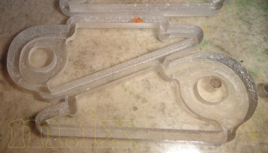

Что не то и не так?
Фреза у меня D2,5мм хвост 6мм и снимал не более 1мм в глубину.
1 допустим выставляю я окружность 10мм
скажем получается круг 9мм, в штангельциркуле крутя заготовку весьма ощутимый ход.
Это не только к окружностям относится.
2 хочу получить ровный круг.
Получаю вытянутое по Y оси.
3 при вырезании окружности заметен в верху маленький бзик (во всех заготовках и что делал ранее) по Y сверху, как будто в том месте фреза бОльшего диаметра (очень не приятно и заметно когда вырезал маленькие кнопочки).
4 с глубиной то же что то не то, пока не присматривался, просто погонял каждый раз фрезу.
Без удаления сейих косяков не могу приступить к нормальному изготовлению кабель-каналов, закупил материал на 10тр и переделки самого станка.

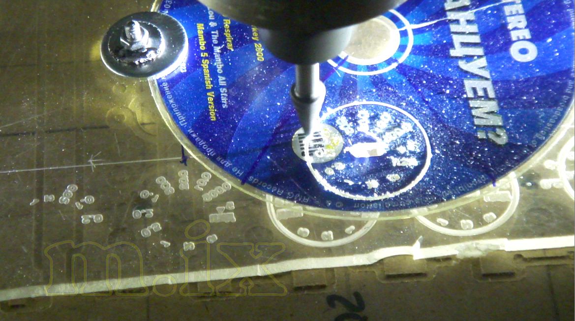

Нечто получил когда стал вырезать под цанговые патроны магазинчик в ламинате , кучу отверстий по 5мм в диаметре и 5мм глубиной штук 20-30.
Там даже запятые получились вместо окружностей и фреза сгорела.
Хотя в начале пару окружностей было.

Kachik писал(а): ↑ нам ничего не говорит
да там по фотке видно, что станок на openbuilds-style роликах и скорее всего ремнях, чтобы в "десятку" итоговые размеры загнать употеешь всё это проектировать, да ещё и стоить будет дороже чем станок на китайских рельсах и обычном конструкционном профиле

Фото станка покажите, кто там чего должен гадать-то?
То что видно, у вас портал из одного квадратного профиля(40x40 ???), работающего как торсион. Можете шпиндель в центр стола загнать, поставить в патрон сломанную/убитую фрезу, выставить по ней маяк, за фрезу/патрон зацепить безмен, натянуть 2-3-5 кг, посмотреть отклонение кончика фрезы от маяка(сделать для обоих осей). Если результат замера в "десятках", то никакие настройка вашему станку не помогут :wik:
Для мдф при 20+тыс оборотов для однозаходной фрезы подача должна быть от 2м/мин, для 2-заходной - от 4м/мин и т.д., а не 600мм/мин, при маленькой подаче фреза просто "поджимает" мягкие материалы и о попадании в размер можно забыть.

Кругаль с кучей отверстий, это под подшипник для бурбулятора.
Отверстия все были меньшего диаметра, хоть на вид и ровного.
