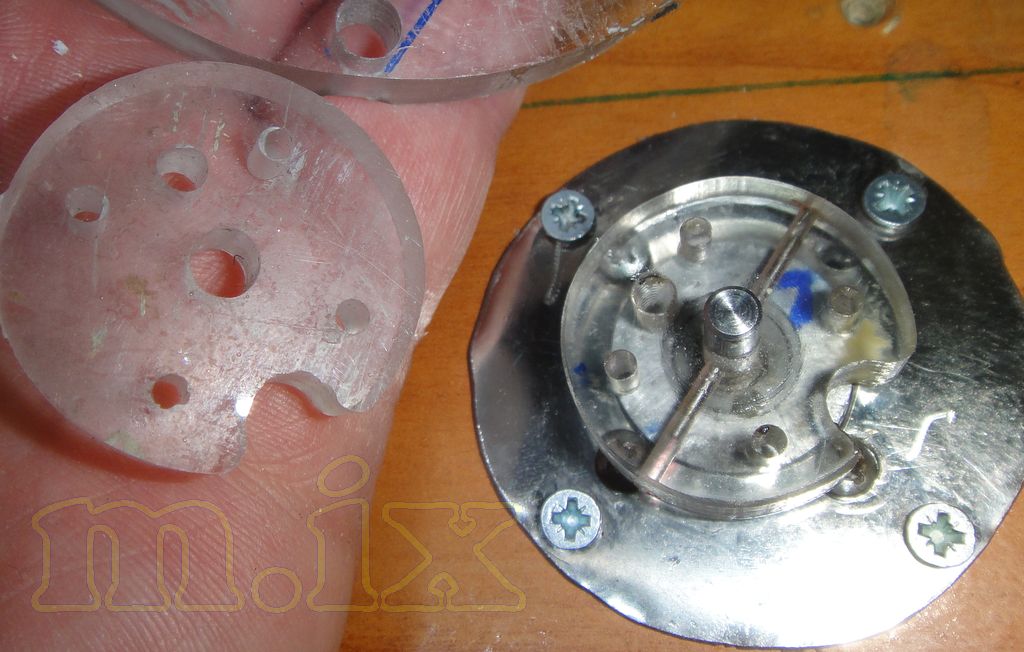

В общем стал обладателем нового нерабочего станка от савиных с макитой (купил у них без проверки и только через полгода смог дома подключить и проверить и попробовать работать).
Всё там на 340 ардуине 600х600 и на резинках из под трусов.
Были убиты мозги, починил.
Драйверу приклеил радиатор по больше в место 5х5х2мм куска люминя DVR8825 по Z, три других имею бОльшие радиаторы.
Прошивал laser GRBL 1.1 , последней.
При работе сначала не обращал ни на размеры ни на что, типа работает и хорошо.
Захотел сделать жертвенный стол.
Сделал.
Захотел сделать кабель канал.
Что то там получилось пришлось напильником дорабатывать.
Захотел сделать бурбулятор.
Тоже сначала не обратил внимание, вбил в МДФ подшипник и МДФ взбунтовалась стала раком.
Винты тоже не смог закрутить.
После нужно было на мотор сделать шкив, вот тут то и обратил как следует внимание.
Размер был меньший и болтался он по одной стороне.
Что не то и не так?
Фреза у меня D2,5мм хвост 6мм и снимал не более 1мм в глубину.
1 допустим выставляю я окружность 10мм
скажем получается круг 9мм, в штангельциркуле крутя заготовку весьма ощутимый ход.
Это не только к окружностям относится.
2 хочу получить ровный круг.
Получаю вытянутое по Y оси.
3 при вырезании окружности заметен в верху маленький бзик (во всех заготовках и что делал ранее) по Y сверху, как будто в том месте фреза бОльшего диаметра (очень не приятно и заметно когда вырезал маленькие кнопочки).
4 с глубиной то же что то не то, пока не присматривался, просто погонял каждый раз фрезу.
Без удаления сейих косяков не могу приступить к нормальному изготовлению кабель-каналов, закупил материал на 10тр и переделки самого станка.
проекты в компасе рисовал, потом в арткам передавал, потом в контакт.
Пытался вычищать, всё изо всех щелей.
Нечто получил когда стал вырезать под цанговые патроны магазинчик в ламинате , кучу отверстий по 5мм в диаметре и 5мм глубиной штук 20-30.
Там даже запятые получились вместо окружностей и фреза сгорела.
Хотя в начале пару окружностей было.
Сейчас нарисовал на жертвенном столе линейки на 50см по горизонтали и вертикали, вроде всё совпало, все размеры.
Круги всёравно такие же яйцеоОбразные.
Мож кому понадобится жыкод линейки.

Я не док бы станках, просто хотел деньги вложить с толком.
Я и думал, что за 100кило получу как минимум нормально рабочий станок, а тут такое.
Странно парадоксальный косяк.
Я линейку вчера нарисовал и начертил для проверки.
Мне нужно выточить кабельканалы, уже за 10тр заготовки накупил.
До этого 4 разных звена выточил и везде не сходятся диаметры, особенно обратил когда заготовку для бурбулятора вытачивал, все 10 заготовок коту под хвост ушло, то ни одна заготовка на вал не садилась а если садилась то болталась по одной стороне.
Потом, все кругали которые ранее напилил, в штангеле посмотрел. все имели яйцо.
Не только в оргстекле яйца были но и в деревянных заготовках ну и не по размеру.
Для блендера тоже заготовку сделал для его ремонта, она оказалась на 1мм меньше заданного размера.
Вот и хочу, что б помогли в этом баге.
А то не станок а ППЦ в месте с ихней техНЕподдержкой.
К сожалению время не вернёшь назад.
А то проверил бы по полной программе перед покупкой и не надеялся на громкие изречения производителя.
В общем два бага осталось преодолеть как то.
Диаметр - что б был нормальным.
Яйцо - убрать
Ну и казюльку (место входа и выхода фрезы) при вытачивании круга.
Только на данный момент это и беспокоит.
Когда стоит на токе удержания, вроде по осям ни чего ни куда не двигается, руками пробовал подвигать.
Нагрузку на него не задаю супер-пупер сильную, что он так извивался.
Ну и медленно нельзя работать, тк фреза сама сгорит.
Уже математиков начитался, которые по формуле высчитывали сколько времени зубец должен находиться при резке.
один видос смотрел по 3D принтерам, где драйвера подбирали и настройку их работы.
наглядно показывали результат.и именно при работе с окружностями.

Фото станка покажите, кто там чего должен гадать-то?
То что видно, у вас портал из одного квадратного профиля(40x40 ???), работающего как торсион. Можете шпиндель в центр стола загнать, поставить в патрон сломанную/убитую фрезу, выставить по ней маяк, за фрезу/патрон зацепить безмен, натянуть 2-3-5 кг, посмотреть отклонение кончика фрезы от маяка(сделать для обоих осей). Если результат замера в "десятках", то никакие настройка вашему станку не помогут :wik:
Для мдф при 20+тыс оборотов для однозаходной фрезы подача должна быть от 2м/мин, для 2-заходной - от 4м/мин и т.д., а не 600мм/мин, при маленькой подаче фреза просто "поджимает" мягкие материалы и о попадании в размер можно забыть.

1 мм в глубину на рез это много для такого станка. Как вариант можно делать и 1 мм на рез и сделать припуск в 0.5мм для доработки. В конце сделать чистовой рез, можно сразу по 2-5 мм делать.
Но и это не поможет если у станка привод на ремнях и они хорошо тянутся.
Для начала зажмите что-нибудь с патрон и попробуйте потянуть с усилием хотя бы в 1кг. если будет сильно ходить (0.5 мм можно на глаз уже увидеть), то никакие ухищрения вам не помогут получить результат. Да, оси разместите все в середине хода для проверки - это обычно самое нежесткое место станка.

Что ещё кроме яйца, вырезал и бОльшего диаметра из куска дерева - паддона, Тоже там же яйца на круге.
На своём бурбуляторе делал прямоугольную выемку, что бы подшипник соответсветстующего размера ходил впритирку, та тоже не в размере, те меньше, глубина 10мм, проходил как ранее писал по миллиметру за раз.
Я так понял, что первый рез (съём материала) будет меньше, но при следующей тоже должен был быть расширенным.
Работал не только 2мм фрезой но и 6мм, чем ранее большой кругаль вырезал для щётки на макиту и для блендера дно (выставил 30мм нарезал 29).
Чем больше размер тем заметнее.
Двигуны у меня НЕМА квадрат 42 длина без оси59.
https://youtu.be/zrH7zH6Vm3c
Тут нажать просто посмотреть 10-20 секунд.
Недавно видел видоc https://youtu.be/l8JVL8BrRF4?t=579
Станок размером по более моего, тоже на резинках.
Вырезали отверстие ровно под подшипник.
НУ и ещё посмотреть на таймкоде 7:32
Как вырежу на бОльшей скорости, покажу позже.
Ну и кабель каналы которые пришлось допиливать из-за кривизны отверстий.
Попробую пооттягивать безменом, а вот натягиватть как струна тоже стрёмно, тк когда в крайних местах находится фрезер он тупо крутит двигунами, пока не истечёт заданный размер, он бы не крутил если бы были установлены концевики.
Кругаль с кучей отверстий, это под подшипник для бурбулятора.
Отверстия все были меньшего диаметра, хоть на вид и ровного.
блендер 01.jpg (10338 просмотров) <a class='original' href='./download/file.php?id=207056&mode=view' target=_blank>Загрузить оригинал (128.1 КБ)</a>
болванка 01.jpg (10338 просмотров) <a class='original' href='./download/file.php?id=207057&mode=view' target=_blank>Загрузить оригинал (103.95 КБ)</a>
болванка 02.jpg (10338 просмотров) <a class='original' href='./download/file.php?id=207058&mode=view' target=_blank>Загрузить оригинал (103.14 КБ)</a>
бурбулятор 03.jpg (10338 просмотров) <a class='original' href='./download/file.php?id=207059&mode=view' target=_blank>Загрузить оригинал (156.54 КБ)</a>
кабель 03.jpg (10338 просмотров) <a class='original' href='./download/file.php?id=207060&mode=view' target=_blank>Загрузить оригинал (95.42 КБ)</a>
