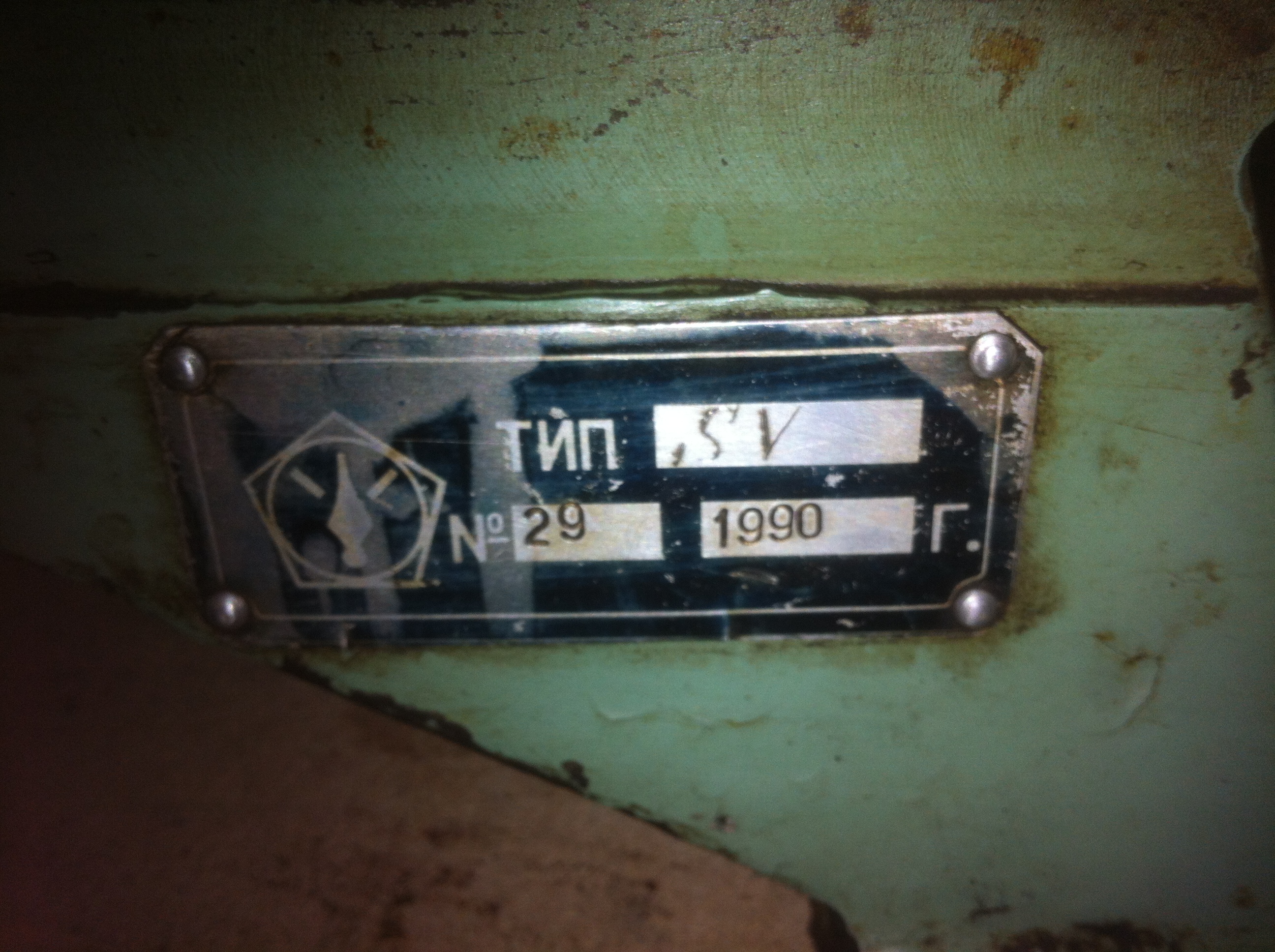

В виду того, что занялся деревом, встала необходимость в маленьком токарничке, пока конечно, к сожалению, не ЧПУ, но токарник нужен, вытачить элементарный шарик, элементарный куполок, etc.
У отца в гараже долго лежал ждал своего часа маленький (кажется школьный) токарник, вот его то я и перетащил себе в чех.
Думаю сделать ему капитальное ТО (станине уже сделал), и запустить (нужно повесить двигатель).
В дальнейшем возможно оЧПУшить.
Фото прилагаются:
IMG_0426[1].JPG (6498 просмотров) <a class='original' href='./download/file.php?id=13777&mode=view' target=_blank>Загрузить оригинал (2.24 МБ)</a>
на заднем фоне виднеется лежит делитель, вот под него нужно подобрать шкив на двигатель, и ремень.
IMG_0427[1].JPG (6498 просмотров) <a class='original' href='./download/file.php?id=13778&mode=view' target=_blank>Загрузить оригинал (1.76 МБ)</a>
IMG_0428[1].JPG (6498 просмотров) <a class='original' href='./download/file.php?id=13779&mode=view' target=_blank>Загрузить оригинал (1.6 МБ)</a>
upd
ps. Ура Ура Ура. Опознал, это аналог С-1 сделанный на заводе ЗИМ (в самаре, судя по лого на шильдике)
upd2
ОБАЛЕДЕТЬ.... токарник предназначался для изготовления частей для часов ручных....

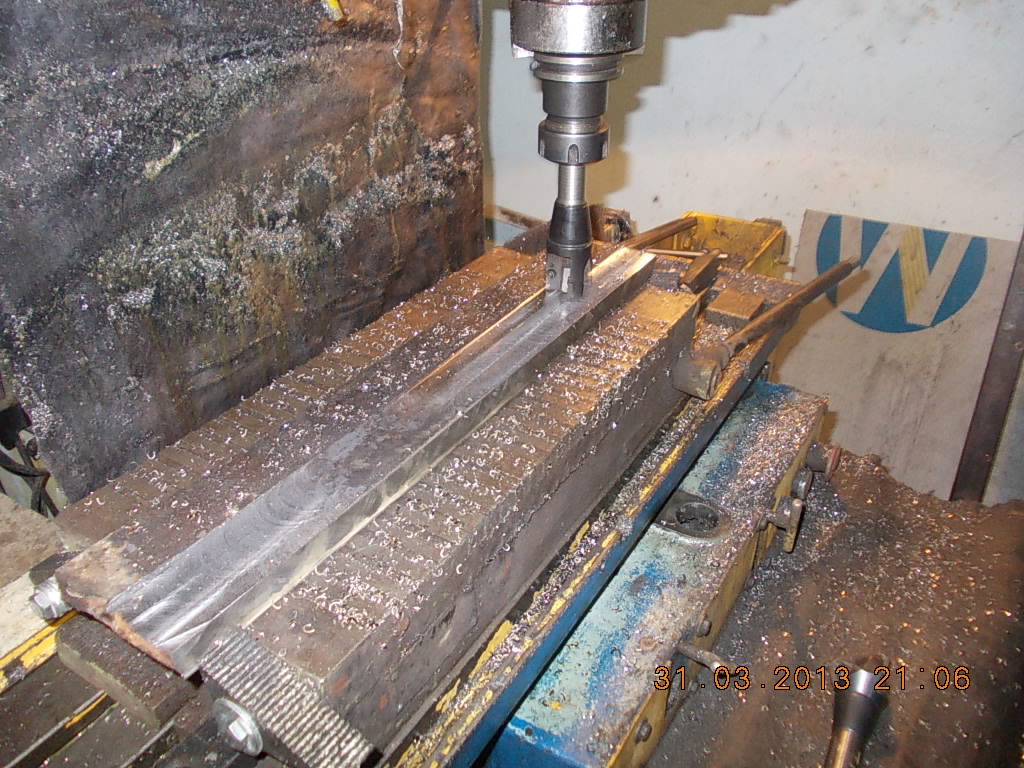

Не просто для маленьких, а ещё и определённой формы. Если у этого замка не замкнуть магнитные потоки, то он практически не держит, т.е. деталь должна накрывать все три полюса.
Эти замки держут в зависимости от модели 180кг(у меня такие лежат дома). Эта сила так понимаю если пробовать оторвать пластину вверх, что руками сделать не реально, а вот сдвинуть можно. Когда деталь сдвигается с полос ее просто срывает. Потому на своей магнитной плите просверлил отверстия и нарезал резьбу для крепления упоров.
:attention: Без упоров деталь у меня сорвало и поломало несколько ТС пластинок в фрезе
DSCN1415.JPG (6464 просмотра) <a class='original' href='./download/file.php?id=13814&mode=view' target=_blank>Загрузить оригинал (243.5 КБ)</a>
б/у плиту можно купить баксов за 100-200. А вот замки лично у нас стоят от 60 баксов и размер их в разы меньше магнитной плиты. Стоит ли овчинка выделки с замками :thinking:

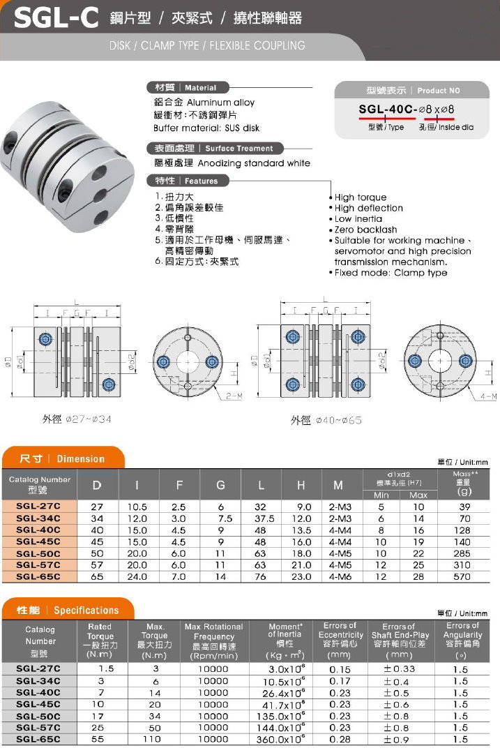

Вот такие муфты еще хорошо пашут. Сервы не резонируют. Брал в Тайване SYK. C одной мембраной 20$ c двумя 30$
http://syk.tw/catalog/coupling/fc/sglc18.jpg
sglc18.jpg (6407 просмотров) <a class='original' href='./download/file.php?id=13898&mode=view' target=_blank>Загрузить оригинал (179.43 КБ)</a>
at90 писал(а):Брал в Тайване SYK. C одной мембраной 20$ c двумя 30$
на какой именно момент? или какой типоразмер был?
at90
Сообщения: 647
Репутация: 174
Сообщение at90 »
34 размер. 14x10 у меня 400 ватт сервы.
