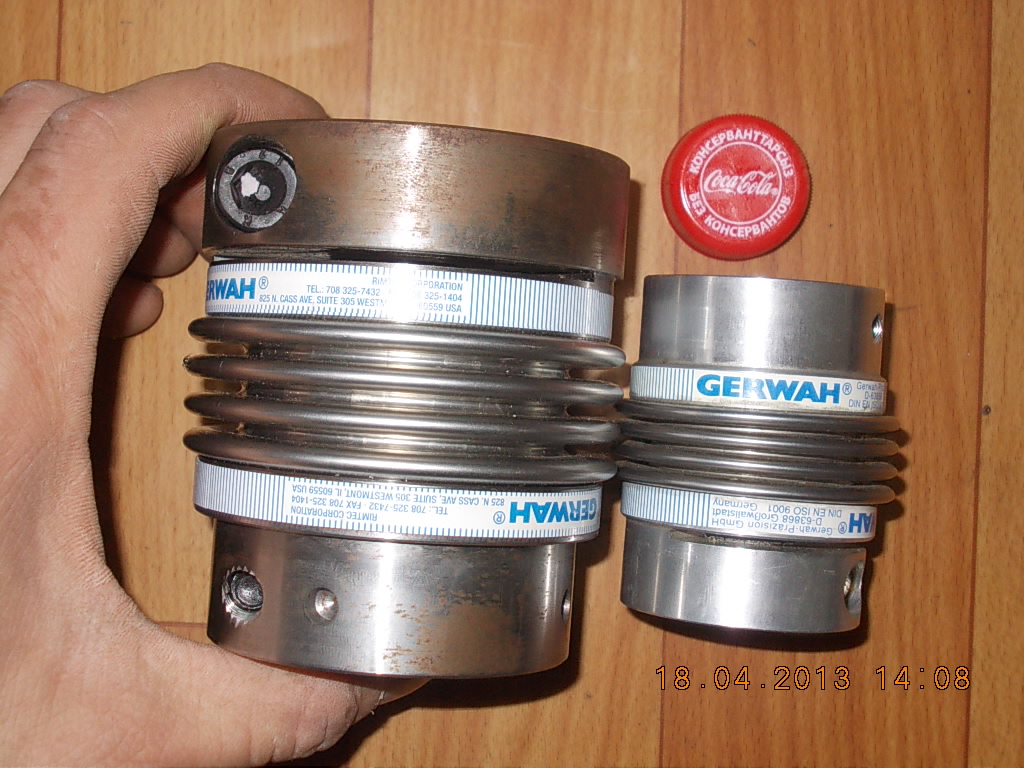

Круть!
Тоже нравятся сильфонные муфты, но не меняю потому что станок был сконструирован под разборные с полиуретановыми вставками.
У меня уже коллекция разных муфт, впервые попалась сильфоная. Это весчь :good: Cтоят они правда новые около 80$ :freak:

А как соеденен собственно сам сильфон с бобышками?
РЕКЛАМА писал(а):А как соеденен собственно сам сильфон с бобышками?
Скорее всего как то хитро приклеен :) Видны небольшие подтеки желтозеленые или это мож какая то смазка от станка где он стоял :)
Сделан весьма качественно, внутри видны отверстия которыми убирали материал при балансировки. Концы выполнены из Ала, сильфон повидиму н/ж сталь. Умеют же немцы вещи делать :)

aftaev писал(а):Умеют же немцы вещи делать
Наши муфты из той же нержавейки 30-ти летней давности не хуже ;)
Стояли в частности на 47МВН
диаметр 48мм
nkp писал(а):Наши муфты из той же нержавейки 30-ти летней давности не хуже
продавали бы их еще на каждом углу за недорого :)

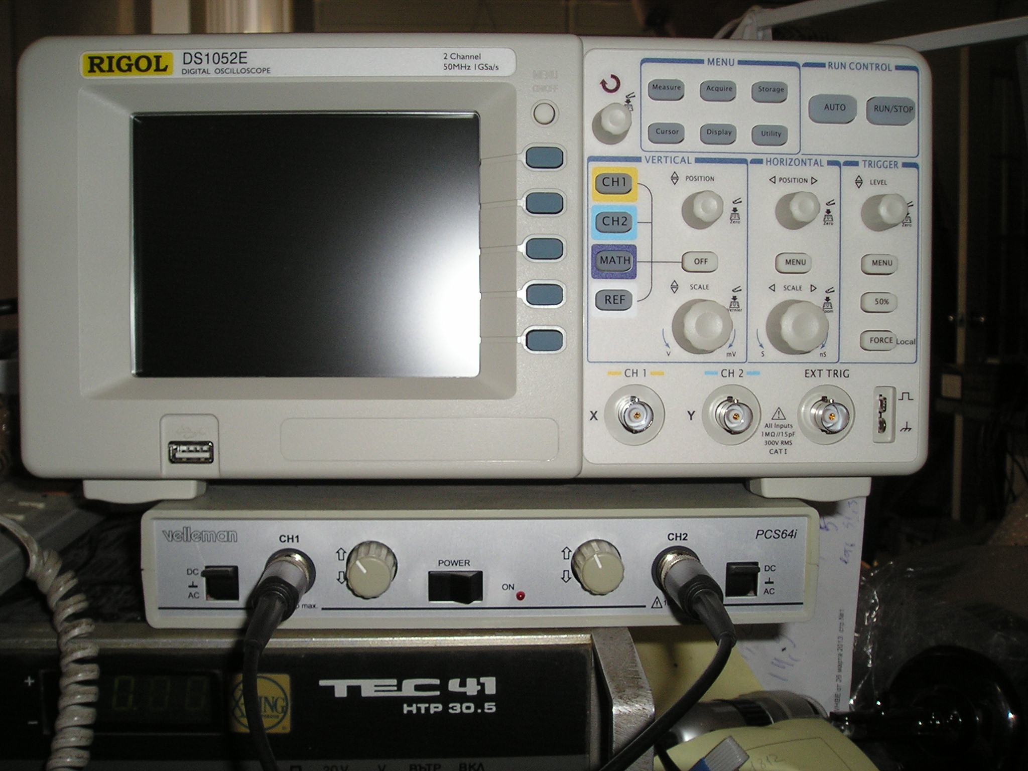

Совместно с шефом победили жабу и таки приобрели осциллограф RIGOL DS1052E
P1012511.JPG (6385 просмотров) <a class='original' href='./download/file.php?id=14001&mode=view' target=_blank>Загрузить оригинал (634.77 КБ)</a>
До этого как-то обходился приставкой PCS64i (на фотке под осциллографом), а если что-то более ВЧ смотреть, в ход шел музейный раритет С1-99
P1012512.JPG (6385 просмотров) <a class='original' href='./download/file.php?id=14002&mode=view' target=_blank>Загрузить оригинал (627.31 КБ)</a>
Первое впечатление - как с телеги пересел на автомобиль :)
Поначалу хотели купить в России - стоил он несколько месяцев назад около 14000. Но пока собирались, случилось страшное - сей аппарат был включен в Госреестр средств измерений РФ, и российские продаваны, учуяв спрос госконтор, немедленно задрали цену до 25-30 тысяч (сейчас она в основном опять просела до более-менее приемлемого уровня, а месяц назад вот так было). В результате заказал на Ебее, обошлось с доставкой 12000 рублей. Шло не быстро и не долго - 4 недели. За это время успел случиться почтовый коллапс, сняли главного почтовика, но тем не менее аппарат дошел.

Serg-tmn писал(а):приобрели осциллограф RIGOL DS1052E
до боли знакомая картина :))
поздравляю!
надо было жабу бить, пока не разрешила бы ds2072...
