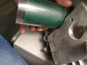

Направляющие на вид были подкопченые, но вполне себе целые. Каретки по всем осям уцелели. ШВП, гайки и системы смазки грязные, но исправные.
Не повезло сервомотору Z. Видимо, огонь шел через него.
2022-03-30 15-55-40.JPG (10951 просмотр) <a class='original' href='./download/file.php?id=206294&mode=view' target=_blank>Загрузить оригинал (5.01 МБ)</a>
2022-03-30 16-03-06.JPG (10951 просмотр) <a class='original' href='./download/file.php?id=206295&mode=view' target=_blank>Загрузить оригинал (4.58 МБ)</a>
HAAS использует сервомоторы Yaskawa Sigma 5, а серводрайверы к ним делает свои. Причем мозги все в системе ЧПУ, а в шкафу стоят только достаточно простые сервоусилители. В моем станке на оси Х стоял 1кВт (уцелел), У 1.3 кВт, Z 2кВт. Странно, ось Z не разгружена механически противовесом и все килограмм 500 висят на сервомоторе.

Есть HAAS TM1. В нем если оставить оправку, то на утро проблемы с доставанием. Есть Akira-Seiki. Там просто рекомендовано не оставлять инструмент в шпинделе.
Dmaster писал(а): ↑ вы же сказали сами, что энкодер не работает после 7200, А оказывается работает.
У ва каналы а/ и в/ подключены. И какие платы используете? Замеры осциллографов проводили на отключённом от платы энкрдера или в подключённом состоянии? Какой кабель энкодера используете? Попробуйте записать датчик не через плату (месу) а на прямую. Проверьте питание датчика при подключенным датчике и оборотах. Может проседать при высоких скоростях.
У меня нестандартный случай. Я использую не MESA а платы с http://www.yurtaev.com/ под mechatrolink-2. Кабель энкодера SF-FTP cat6, приходит вначале на плату VFD FR-A8TP, затем в стойку. Связь по дифсигналу. Питается энкодер от 24в, прямо у энкодера стоит 7805 с обвесом по 100мкФ, подает чистейшие 5В на энкодер. Пока VFD не запустится в векторном режиме, сложно назвать виновника. Но на запуск VFD в векторе с энкодером у меня пока не хватает познаний. Был бы признателен, если бы кто-нибудь поделился опытом.
