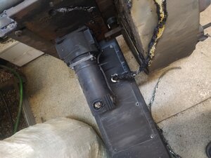

Добрый день, уважаемое сообщество. В марте 2022 года по случаю удалось приобрести HAAS VF3SSYT в достаточно печальном состоянии.
2022-03-18 17-03-35.JPG (10911 просмотров) <a class='original' href='./download/file.php?id=206289&sid=56dea3a9e8930f1b6fddbb6a0fb09e4a&mode=view' target=_blank>Загрузить оригинал (5.45 МБ)</a>
2022-03-18 17-03-29.JPG (10911 просмотров) <a class='original' href='./download/file.php?id=206288&sid=56dea3a9e8930f1b6fddbb6a0fb09e4a&mode=view' target=_blank>Загрузить оригинал (5.29 МБ)</a>
Уцелела только структура. Последствие сосуществования металлистов и деревяшечников под одной крышей.
Первичный осмотр дал надежду, что станина не успела прогреться до состояния, чтобы ее повело. Шпиндель вращался от руки ровно, без шума.
2022-03-18 17-03-20.JPG (10913 просмотров) <a class='original' href='./download/file.php?id=206287&sid=56dea3a9e8930f1b6fddbb6a0fb09e4a&mode=view' target=_blank>Загрузить оригинал (4.99 МБ)</a>
Электрошкаф в таком состоянии я видел впервые.
2022-03-18 17-04-31.JPG (10911 просмотров) <a class='original' href='./download/file.php?id=206290&sid=56dea3a9e8930f1b6fddbb6a0fb09e4a&mode=view' target=_blank>Загрузить оригинал (6.09 МБ)</a>
