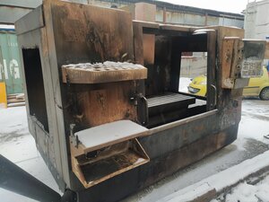

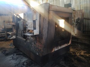

Добрый день, уважаемое сообщество. В марте 2022 года по случаю удалось приобрести HAAS VF3SSYT в достаточно печальном состоянии.
2022-03-18 17-03-35.JPG (11645 просмотров) <a class='original' href='./download/file.php?id=206289&mode=view' target=_blank>Загрузить оригинал (5.45 МБ)</a>
2022-03-18 17-03-29.JPG (11645 просмотров) <a class='original' href='./download/file.php?id=206288&mode=view' target=_blank>Загрузить оригинал (5.29 МБ)</a>
Уцелела только структура. Последствие сосуществования металлистов и деревяшечников под одной крышей.
Первичный осмотр дал надежду, что станина не успела прогреться до состояния, чтобы ее повело. Шпиндель вращался от руки ровно, без шума.

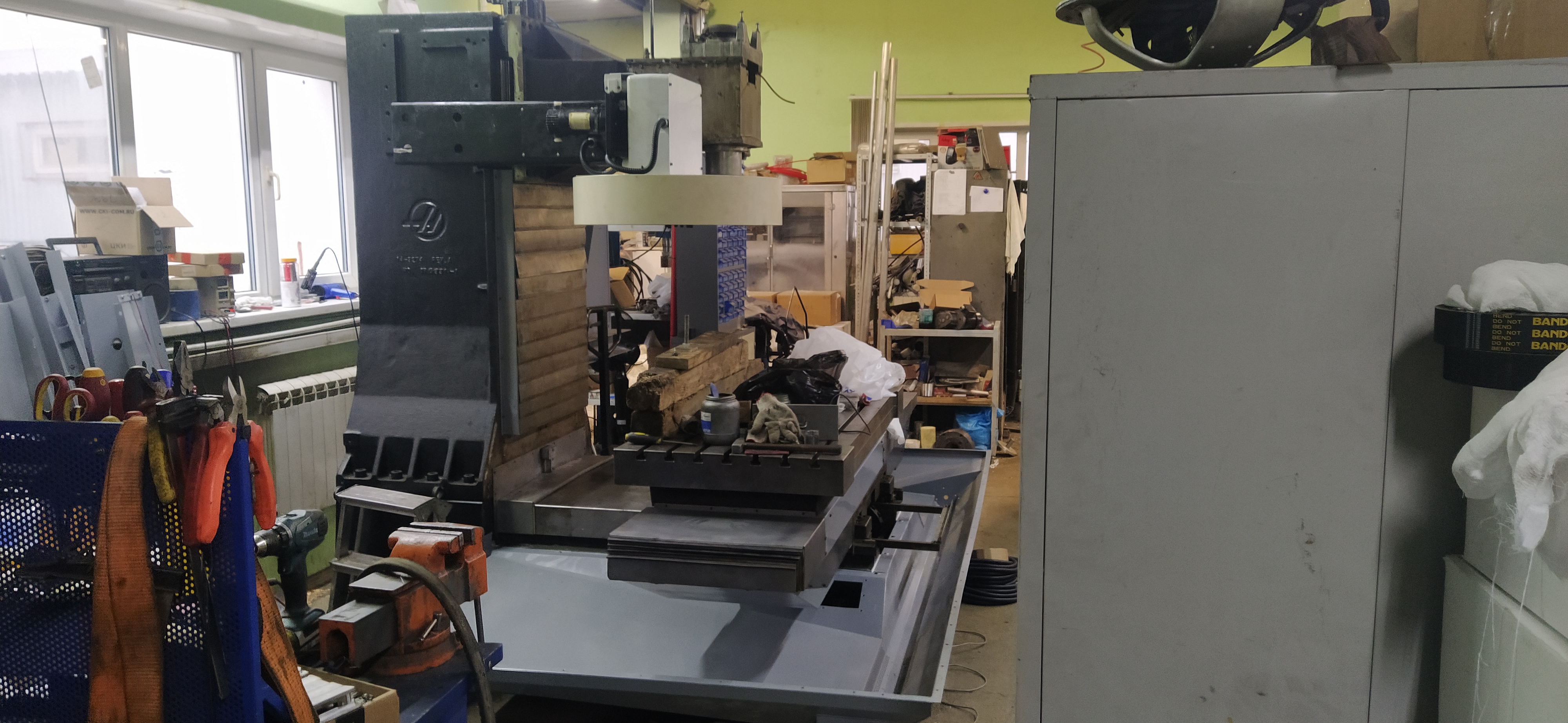

По приезду, как только позволила погода, приступили к разборке и дефектовке.
2022-03-25 19-05-36.JPG (11645 просмотров) <a class='original' href='./download/file.php?id=206291&mode=view' target=_blank>Загрузить оригинал (5.17 МБ)</a>
2022-03-29 13-18-06.JPG (11645 просмотров) <a class='original' href='./download/file.php?id=206293&mode=view' target=_blank>Загрузить оригинал (6.99 МБ)</a>
Направляющие на вид были подкопченые, но вполне себе целые. Каретки по всем осям уцелели. ШВП, гайки и системы смазки грязные, но исправные.

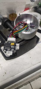

После четвертой безуспешной попытки купить на АЛИ аналог для считывания магнитного энкодера
2022-07-15 20-18-35.JPG (11633 просмотра) <a class='original' href='./download/file.php?id=206305&mode=view' target=_blank>Загрузить оригинал (4.4 МБ)</a>
я принял решение установить энкодер рядом через зубчатый ремень. Купил на том же Али плату с TLE5012

Идея использовать энкодер на TLE5012 не взлетела и сожрала уйму времени в процессе отладки. Хотя разрешение энкодера 4000ppr с нулевой точкой- но есть гистерезис в несколько импульсов при смене направления вращения, что сильно осложняет ориентацию шпинделя. Установка обычного оптического OMRON 1000ppr решила проблему.

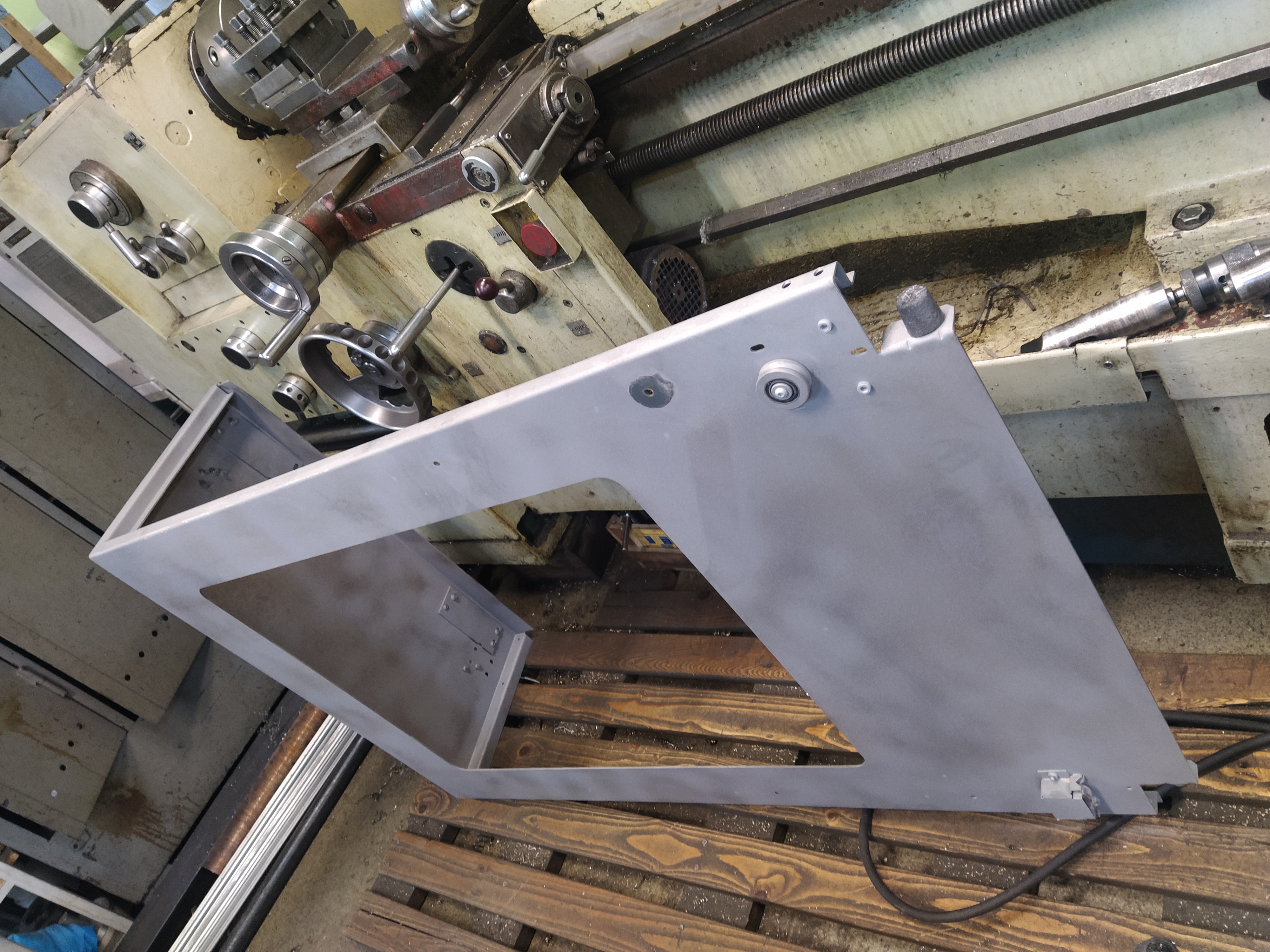

После пескоструйки было важно срочно отдать в покраску, чтобы голый метал не успел зацвести.
2022-05-05 16-50-03.JPG (11612 просмотров) <a class='original' href='./download/file.php?id=206315&mode=view' target=_blank>Загрузить оригинал (5.53 МБ)</a>
2022-05-05 20-04-04.JPG (11612 просмотров) <a class='original' href='./download/file.php?id=206316&mode=view' target=_blank>Загрузить оригинал (5.57 МБ)</a>
Разобранный кабинет станка едва поместился в Портер
2022-05-12 12-07-57.JPG (11612 просмотров) <a class='original' href='./download/file.php?id=206317&mode=view' target=_blank>Загрузить оригинал (5.65 МБ)</a>
Процесс сборки кабинета- почти как пазл сложить. Помогло то, что перед разборкой все было отфотографировано.

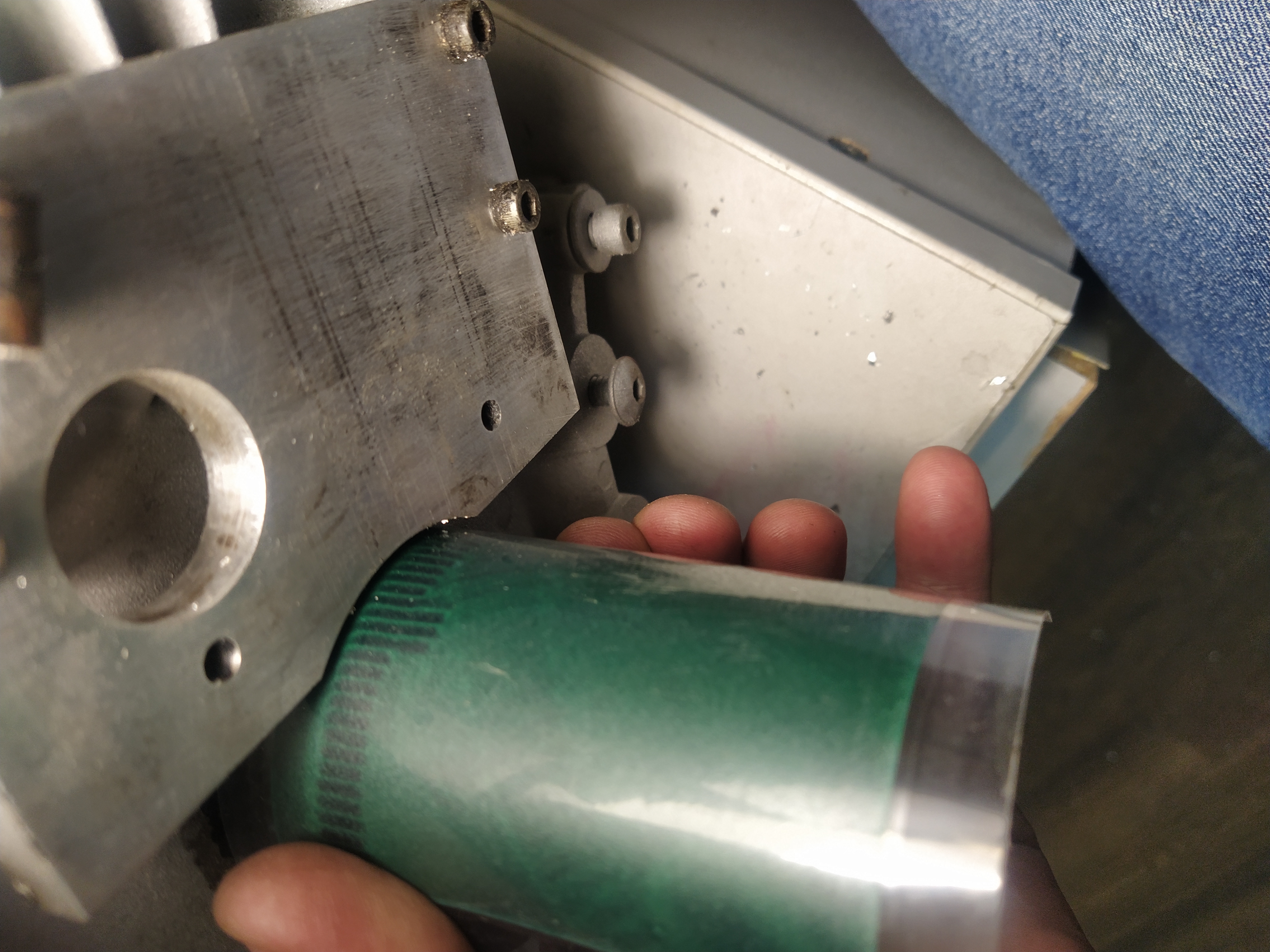

Автосменщику более-менее повезло, обмотки моторов уцелели, магниты не размагнитились. Автосменщик- простого карусельного типа, на моторах постоянного тока. Есть датчик нулевого положения карусели и датчик нулевого положения мотора выбора ячейки. Тоесть при включении станка АТС необходимо инициализировать. Второй мотор двигает всю карусель к шпинделю и обратно. Схема управления двумя моторами обошлась в 4 реле, по 2 на мотор. Одно реле ответственно за включение, второе за смену полярности.
У одного из моторов поплавился держатель щетки, пришлось изготовить новый и вклеить на эпоксидке.

У меня нестандартный случай. Я использую не MESA а платы с http://www.yurtaev.com/ под mechatrolink-2. Кабель энкодера SF-FTP cat6, приходит вначале на плату VFD FR-A8TP, затем в стойку. Связь по дифсигналу. Питается энкодер от 24в, прямо у энкодера стоит 7805 с обвесом по 100мкФ, подает чистейшие 5В на энкодер. Пока VFD не запустится в векторном режиме, сложно назвать виновника. Но на запуск VFD в векторе с энкодером у меня пока не хватает познаний. Был бы признателен, если бы кто-нибудь поделился опытом.
photo_2023-01-16_00-07-56.jpg (11468 просмотров) <a class='original' href='./download/file.php?id=206343&mode=view' target=_blank>Загрузить оригинал (59.68 КБ)</a>
