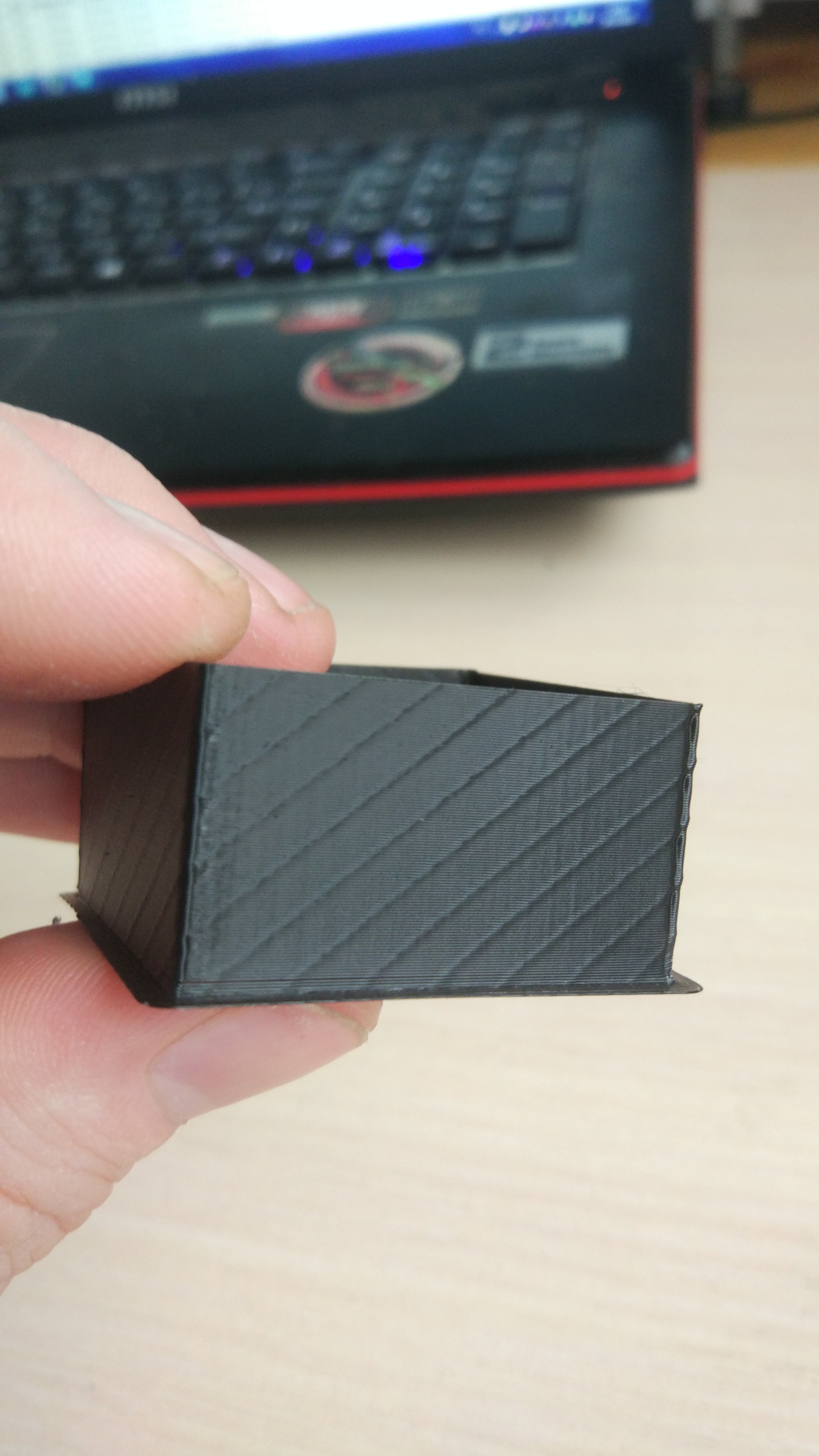

IMG_20221222_202648.jpg (12352 просмотра) <a class='original' href='./download/file.php?id=206032&mode=view' target=_blank>Загрузить оригинал (5.93 МБ)</a>
IMG_20221222_202727.jpg (12352 просмотра) <a class='original' href='./download/file.php?id=206033&mode=view' target=_blank>Загрузить оригинал (5.5 МБ)</a>
Драйвер 8825 Z в полношаговом 100имп/мм выходит
Поверхность радует, даже показала рисунок экструдера(наклонные линии, период их четко зависит от микрошага(импульс на шаг=наплыв),печатал в 1 слой и они четко построились в линию) может кто знает как это убрать или сильно снизить????? :thinking:
Чуток звенит по горизонтали, почему то с периодом в 1мм на ремнях GT2
По Z ни намека на воблинг, идеальная высота. Ремни по Z зашли на 100%. Да и в настройке они проще.

у 8825 есть косяк с "проглатыванием" микрошагов при определённых условиях, a4988 закиньте или tmc'шный драйвер, если проблема пропадёт, то дело возможно в этом

kfmut писал(а): ↑28 дек 2022, 13:05 у 8825 есть косяк с "проглатыванием" микрошагов при определённых условиях, a4988 закиньте или tmc'шный драйвер, если проблема пропадёт, то дело возможно в этом
недумаю, на 8,16,32 дроблениях все одно, толькопериод меняется, хотя поставил 2209 грею стол на тест

да 2209 вместо 8825 в экструдере решили, только на 1 поверхности остались еле-еле заметно и то под определенным углом
IMG_20221228_175656.jpg (12315 просмотров) <a class='original' href='./download/file.php?id=206036&mode=view' target=_blank>Загрузить оригинал (4.01 МБ)</a>
осталось починить звон и рябь
