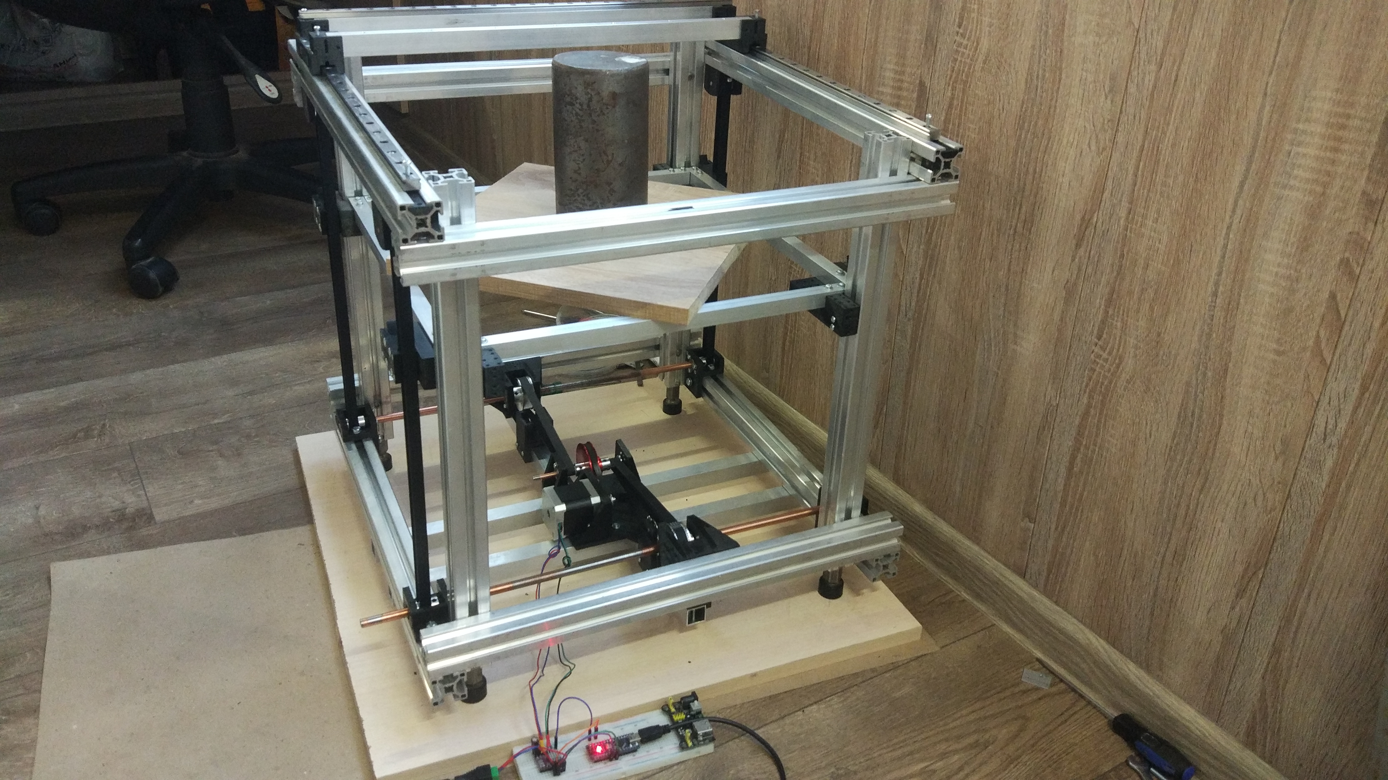

Решился на попробовать, заодно переделать на рельс для обшивки корпуса. От действующего принтера остается только скелет.
Домоделил под печать и усадки моего принтера, осталось допечатать пару деталей.
Ось Х пока так, буду делать двухпрутковую качалку, пока прикрепил как есть ,имеющийся, не заморачиваясь.

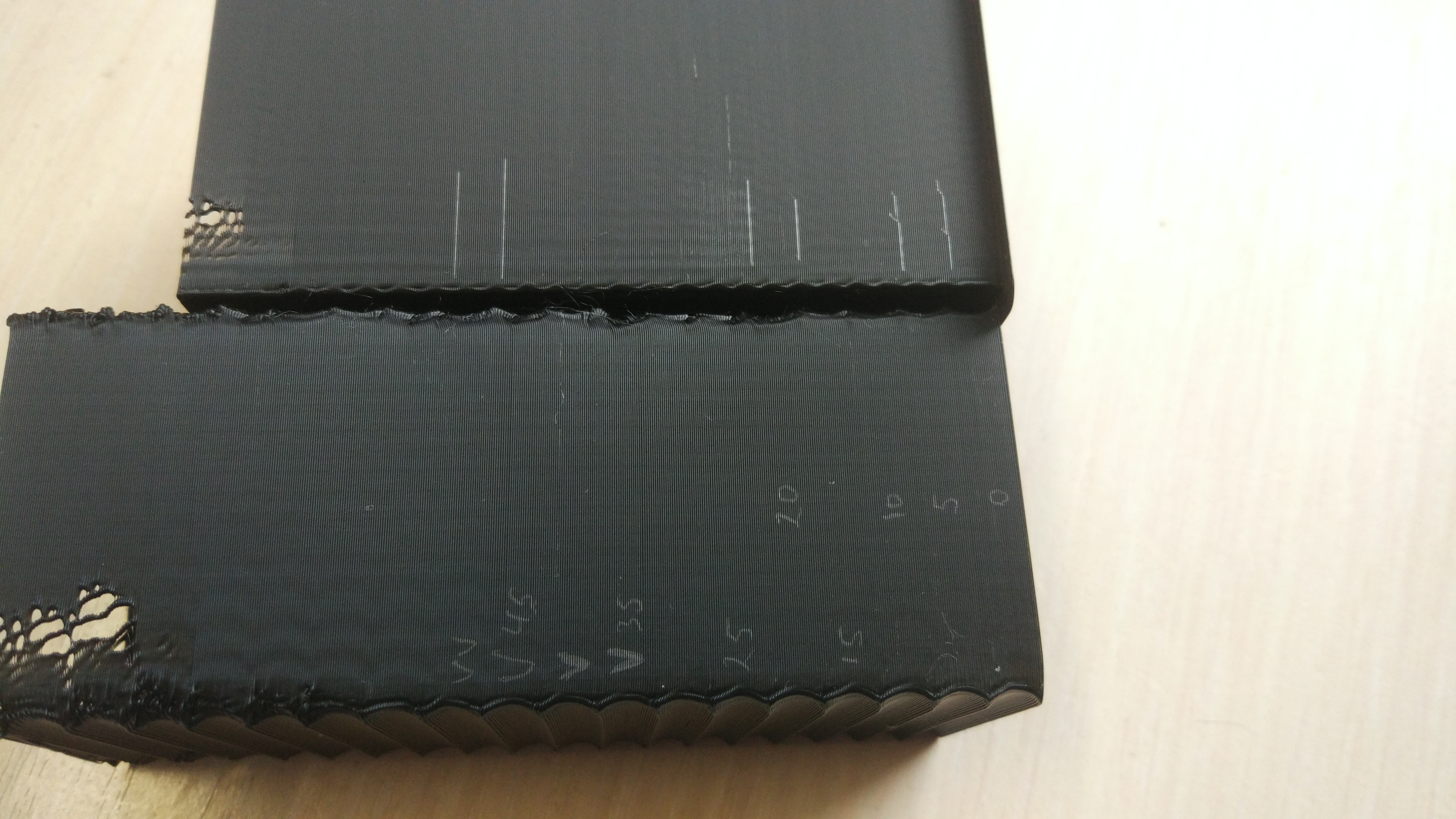

Было так
IMG_20221214_181953.jpg (12410 просмотров) <a class='original' href='./download/file.php?id=205985&mode=view' target=_blank>Загрузить оригинал (5.92 МБ)</a>
IMG_20221214_182023.jpg (12410 просмотров) <a class='original' href='./download/file.php?id=205986&mode=view' target=_blank>Загрузить оригинал (5.56 МБ)</a>

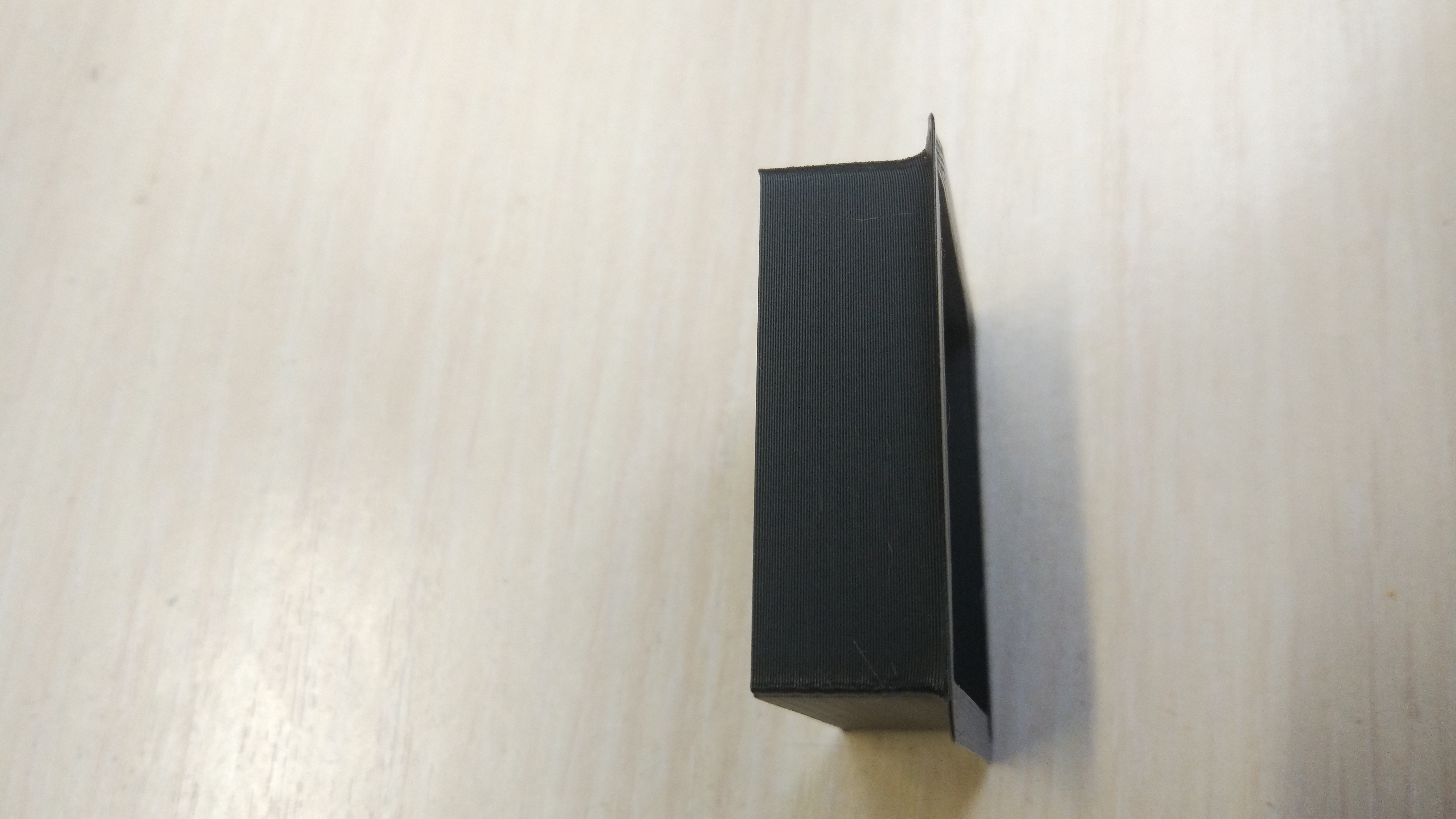

Печатал так, фотой не передать, только под определенным углом взгляда был еле заметен воблинг с непонятным шагом в 5-6мм, скорее всего из-за не концентрично сидящих шкивах на шпильке М8. Звон ремней. И ужасные углы из-за в усмерть убитых роликов на Т слоте (не было на момент придумки в продаже V слота, ролики точили в токарке из копролона, потом их поменял на покупные OpenBuilds оставив тотже Т слот, сэкономил). В начале Эксплуатации печатал почти идеально, не считая звона, даже Linear Advance калибровал. Только профиль V слот подходит на ролики.

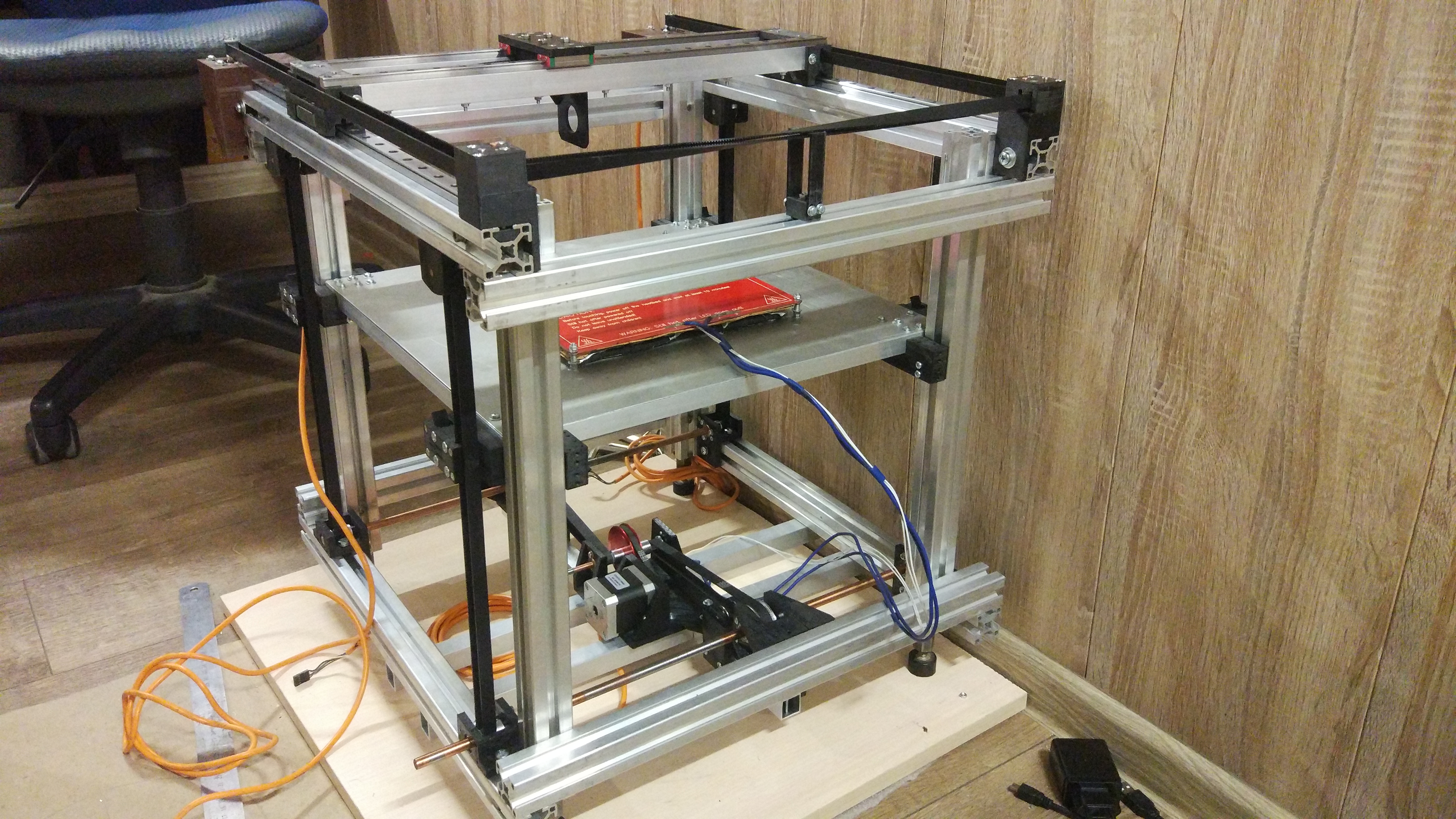

Сборка нового, выставил настроил стол, погонял вверх-вниз, притер скользящие нейлонки, смазал.
Редукция 1:20 это люто, мне страшно за свои руки(может зажать столом), ток на драйвере 1.1А.
Без видимых и слышимых заеданий поднимает 8кг железяку. Под темже весом при отключенном двигателе стол стоит мертво(НЕ опускается). Импульс на драйвер с ардуины 400мс пауза 400мс.

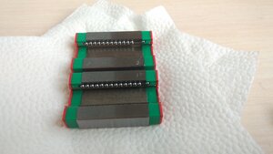

Вылезла проблема с рельсами.
Разобрал почистил 2 MGN12, чуток полирнул, погоняю чуток на сухую для притирки, смажу МС1000, пишут для рельс хорошо заходит.
Собрал, в одной до полного ряда не хватает 2 шариков, в другой 1 шарика, в обоих MGN9 не хватает по 2 шарика.
Обе катаются без ощутимых проблем.
А сколько их(шариков) должно быть в реале на настоящих хивинах (точнее сколько шариков должно не хватать до полного ряда)?
Может кто посмотреть на своих, в инете с наскока никакой инфы не нашел.

А почему соединения профиля не в торец?
Это какая-то поленница получилась...

Kachik писал(а): ↑22 дек 2022, 20:13 А почему соединения профиля не в торец?
это соединение прочнее, а главное я НЕ скачу с уголком вокруг принтера выставляя и проверяя каждую палку в 3 осях

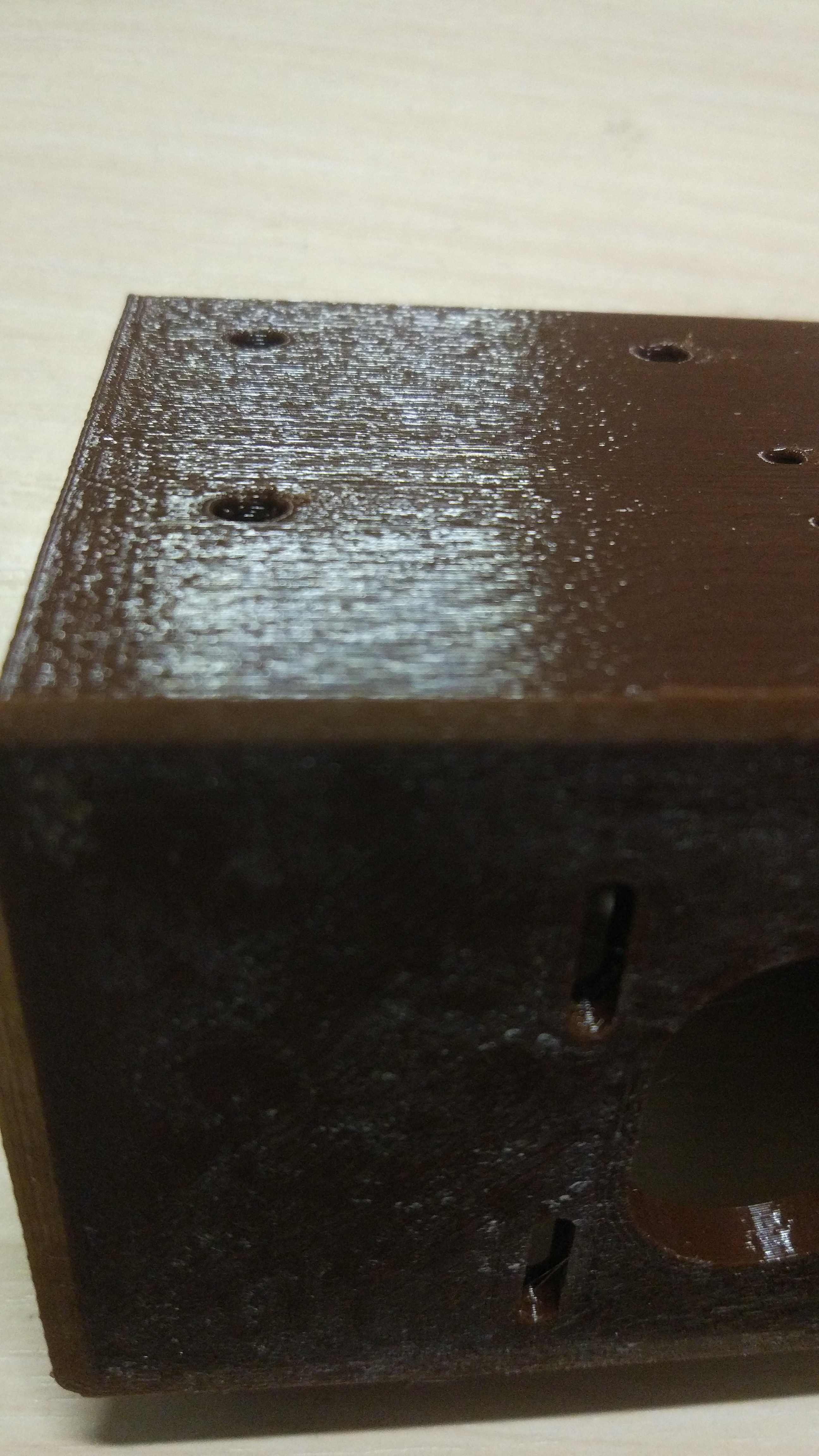

грелка пока старая, будет под поле нового экструдера.
IMG_20221222_202648.jpg (12265 просмотров) <a class='original' href='./download/file.php?id=206032&mode=view' target=_blank>Загрузить оригинал (5.93 МБ)</a>
IMG_20221222_202727.jpg (12265 просмотров) <a class='original' href='./download/file.php?id=206033&mode=view' target=_blank>Загрузить оригинал (5.5 МБ)</a>
Драйвер 8825 Z в полношаговом 100имп/мм выходит
Поверхность радует, даже показала рисунок экструдера(наклонные линии, период их четко зависит от микрошага(импульс на шаг=наплыв),печатал в 1 слой и они четко построились в линию) может кто знает как это убрать или сильно снизить????? :thinking:
Чуток звенит по горизонтали, почему то с периодом в 1мм на ремнях GT2
По Z ни намека на воблинг, идеальная высота. Ремни по Z зашли на 100%. Да и в настройке они проще.

Сообщение kfmut »
у 8825 есть косяк с "проглатыванием" микрошагов при определённых условиях, a4988 закиньте или tmc'шный драйвер, если проблема пропадёт, то дело возможно в этом

kfmut писал(а): ↑28 дек 2022, 13:05 у 8825 есть косяк с "проглатыванием" микрошагов при определённых условиях, a4988 закиньте или tmc'шный драйвер, если проблема пропадёт, то дело возможно в этом
недумаю, на 8,16,32 дроблениях все одно, толькопериод меняется, хотя поставил 2209 грею стол на тест

да 2209 вместо 8825 в экструдере решили, только на 1 поверхности остались еле-еле заметно и то под определенным углом
IMG_20221228_175656.jpg (12228 просмотров) <a class='original' href='./download/file.php?id=206036&mode=view' target=_blank>Загрузить оригинал (4.01 МБ)</a>
осталось починить звон и рябь
