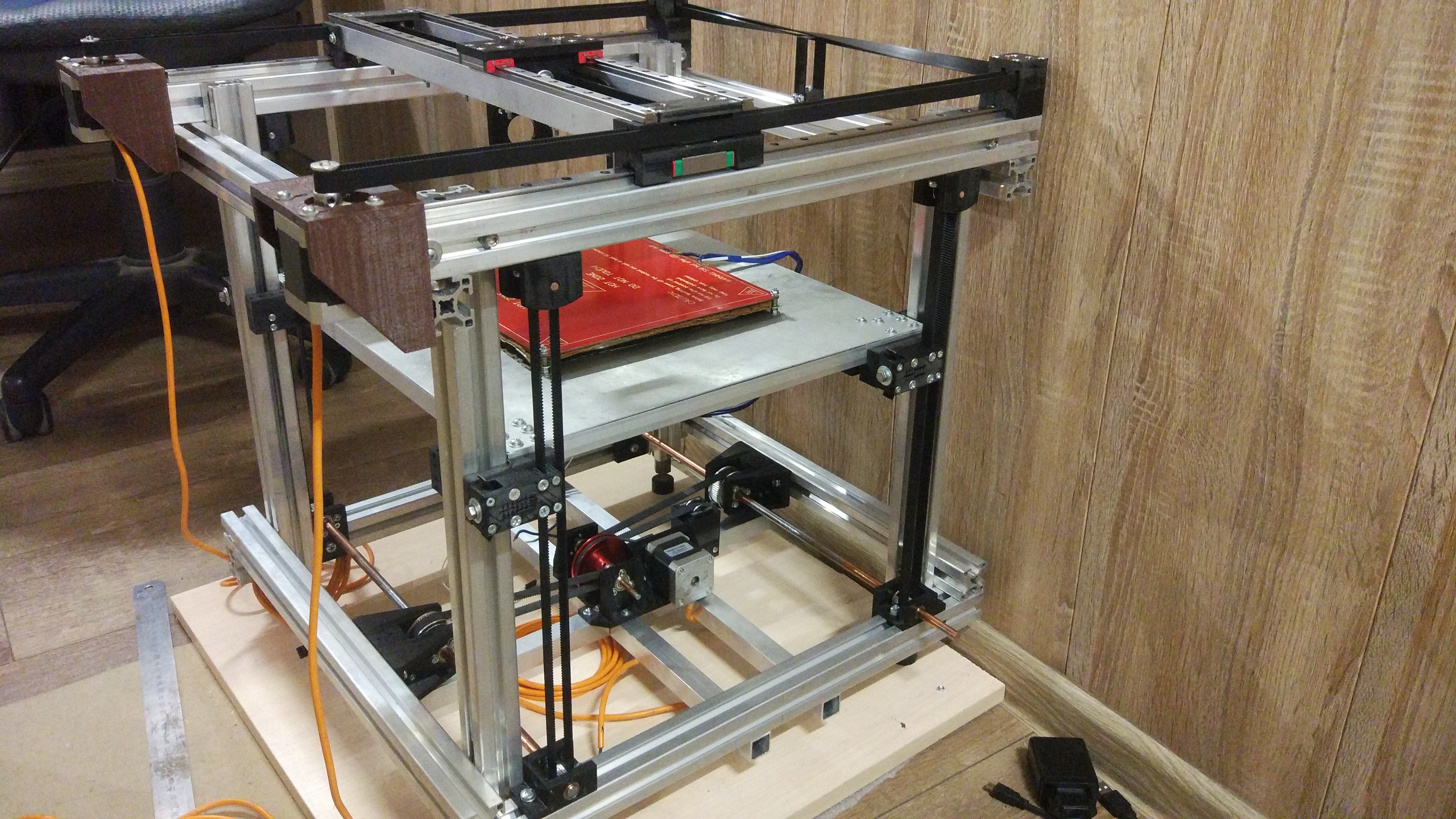

строю coreXY с ремнями вместо винтов по Z
Сообщение ShadowOleg »
Решился на попробовать, заодно переделать на рельс для обшивки корпуса. От действующего принтера остается только скелет.
Домоделил под печать и усадки моего принтера, осталось допечатать пару деталей.
Ось Х пока так, буду делать двухпрутковую качалку, пока прикрепил как есть ,имеющийся, не заморачиваясь.
сборка зипом
принтер2.zip
(40.77 МБ) 317 скачиваний
Сборка_все_1_2.JPG (12547 просмотров) <a class='original' href='./download/file.php?id=205875&sid=340e6a141d4347036f2ae3937d2dd2f0&mode=view' target=_blank>Загрузить оригинал (377.89 КБ)</a>

А почему соединения профиля не в торец?
Это какая-то поленница получилась...
ShadowOleg
Сообщения: 28
Зарегистрирован: 13 дек 2022, 21:20
Re: строю coreXY с ремнями вместо винтов по Z
Kachik писал(а): ↑22 дек 2022, 20:13 А почему соединения профиля не в торец?
это соединение прочнее, а главное я НЕ скачу с уголком вокруг принтера выставляя и проверяя каждую палку в 3 осях
