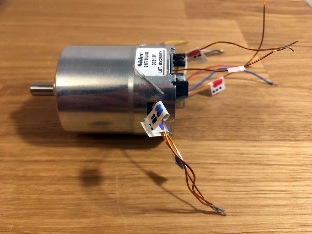

Итак, я перемотал статор мотора Nidec проводом в 2 раза тоньше штатного.
Витков поместилось в 2 раза больше.
Nidec_rewound.jpg (1584 просмотра) <a class='original' href='./download/file.php?id=205554&mode=view' target=_blank>Загрузить оригинал (196.07 КБ)</a>
Испытал в различных вариантах подключения (звездой и дельтой).
Перед этим снабдил контроллер приличными радиаторами (т.к. в предыдущих тестах транзисторы сильно грелись).
BLDC_Controller.jpg (1584 просмотра) <a class='original' href='./download/file.php?id=205553&mode=view' target=_blank>Загрузить оригинал (301.48 КБ)</a>
Ну что я вам скажу, коллеги...
Это фиаско! :lol:
Двигатель теперь перегревается в 2 раза быстрее и никакая крыльчатка не помогает.
Зато набирает дичайшие обороты (более 50 000 по моему тахометру).
Более того, он теперь и со штатным пылесосным контроллером перегревается.
Это и не удивительно - сопротивление обмоток увеличилось более, чем вдвое.
Так что в моем сальдо минус моторчик, минус хренова гора трудозатрат а в плюсе - некоторые скилы.
Ну и ладно - тем мы самодельщики и живем :)

Даааааа... Результат интересный и неожиданный. Ощущение что перегрев связан не столько с сопротивлением обмоток, сколько с загоном сердечника в насыщение при удвоении ампер-витков. Может быть вспомнить, что мы не только самодельщики, но еще и инженеры. А это требует исследования полученного мотора. Возможно, что он вполне себе хороший, просто создан (хотел написать рассчитан :-)) на более низкое напряжение питания.

Курдль писал(а): ↑ Итак, я перемотал статор мотора Nidec проводом в 2 раза тоньше штатного.
если речь о сечении провода то так и должно быть.
а вот сопротивление должно было вырасти в 4 раза.
Курдль писал(а): ↑ Это и не удивительно - сопротивление обмоток увеличилось более, чем вдвое.
4 это конечно больше чем 2 .. но может таки кз?
