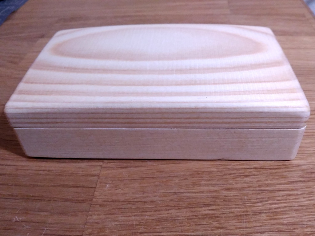

Привет всем!
Я опечален отсутствием у меня 3D-принтера :(
Иногда его так не хватает для простых операций, например - создания корпусов для РЭА.
Естественно, у меня витали идеи использовать для этого станок.
Но традиционные корпуса даже из пластика будут слишком дорогими, ведь много материала уходит в стружку.
И вот решил я попробовать обычное дерево. Даже можно сказать "какую попало деревяшку" из обрезков неизвестного "дерева хвойных пород".
И вот, что получилось:
ECR_Tester_1.jpg (1193 просмотра) <a class='original' href='./download/file.php?id=205685&sid=31613589e889b225c21e2183843252b3&mode=view' target=_blank>Загрузить оригинал (224.82 КБ)</a>
ECR_Tester_2.jpg (1193 просмотра) <a class='original' href='./download/file.php?id=205686&sid=31613589e889b225c21e2183843252b3&mode=view' target=_blank>Загрузить оригинал (201.98 КБ)</a>
Конечно, корпус можно было сделать попроще, но я заодно потренировался в реализации чего-то эстетичного (может быть понадобится сделать по-настоящему изящную вещь).
Я задал слишком толстые стенки и перегородки из опасений сколов, но опасения были напрасными. "Дерево хвойных пород" повело себя прилично, хотя немного лохматилось.
А у кого есть опыт работы с деревом разных пород? Что посоветуете?

Хорошо получилось.
Под пищу пропитывай оливковым пищевым маслом.
Подтехно масло, эпоксидка, секундный клей.

Cvazist писал(а): 29 ноя 2022, 19:25 Хорошо получилось.
Спасибо.
Мне особенно понравился результат операции HSS - придания поверхности сферической формы и чистовая обработка скруглений.
Потом пришлось пройтись наждачком, но самую малость.
ECR_Tester_1.png (1181 просмотр) <a class='original' href='./download/file.php?id=205688&sid=31613589e889b225c21e2183843252b3&mode=view' target=_blank>Загрузить оригинал (332.61 КБ)</a>
Под пищу я пока ума не приложу, что можно сделать :)
Коробочки для специй? Баночки для чая?
Я не уверен, что оливковым маслом пропитывать целесообразно.
В качестве масел по дереву обычно выбирают те, что способны быстро полимеризоваться.
Это конопляное, льняное и т.п.
Я промаслил эту коробку террасным маслом. Оно хорошо себя показало во всех изделиях.
Сначала воняет керосином, а потом - старой доброй олифой.
А вот секундный клей для чего? Тоже пропитывать?

Лучшая рыба - колбаса, лучшее дерево - мдф :-) МДФ классно пропитывается сверхтекучим суперклеем(если забить на нынешнюю цену пузырька), твёрдость поверхности на уровне пластика получается. А хвойные досочки могут подвести в любой момент, типа на 90% сделана деталюшка, фигакс и большой скол.

kfmut писал(а): лучшее дерево - мдф
А ссылку на источник или типономинал можно? :)
Я думал над этим, но находил в магазах какую-то хрень ламинированную.
А эпоксидкой жидкой пропитывается нормально?

Сообщения: 2096
Поставь под ней увлажнитель воздуха. Через пару дней можно будет вынуть.
Кстати бутылки нормально в горизонте висят? Просто обычно несколько градусов наклон делают чтобы случайно не вывалились. Только при такой конструкции наклон будет неправильный.
По поводу сколов - делал шкатулки, стенку ставил сначала 10мм, потом осмелел, стал по 5мм делать местами. Если древесина без трещин, то ничего не отлетит (ну разве что вы дуб будете с тонкими, <5мм, стенками обрабатывать). Сверху шкатулок резной рисунок с довольно мелкими элементами, вот там иногда скалывает. Но под резьбу лучше что-нибудь типа липы использовать.
По покрытию. Непищевые покрываю сейчас маслом с твердым воском, пищевые - акрилатный лак или масло лампадное (или вазелиновое), его в отличие от настоящего оливкового (если конечно не сами делали) проще найти.

Курдль писал(а): 01 июл 2022, 08:32 Что-то я утомился от торчащих снизу каретки винтов и заглубил их заподлицо. А то у станка и так "пропускная способность" ни к черту, а тут еще 3 мм теряешь!
Выфрезеровал в нижней панели каретки углубления для головок на 3 мм. Правда для этого пришлось по-быстрому изготовить фанерный временный заменитель этой панели (ну и что, делают же станки полностью из фанеры!).
Я для тех же целей просто купил болты с полукруглой головкой, тех углублений что есть с завода хватило, чтобы они были заподлицо :) ничего не фрезеровал дополнительно...
igor_kovchegin
Сообщения: 6
Зарегистрирован: 19 дек 2019, 14:28
Репутация: 9
Настоящее имя: Игорь
Сообщение igor_kovchegin »
Курдль писал(а): Дерево хвойных пород" повело себя прилично, хотя немного лохматилось.
Чтобы не лохматилось - нужна фреза с обратнонаправленным зубом (up&down mill).
