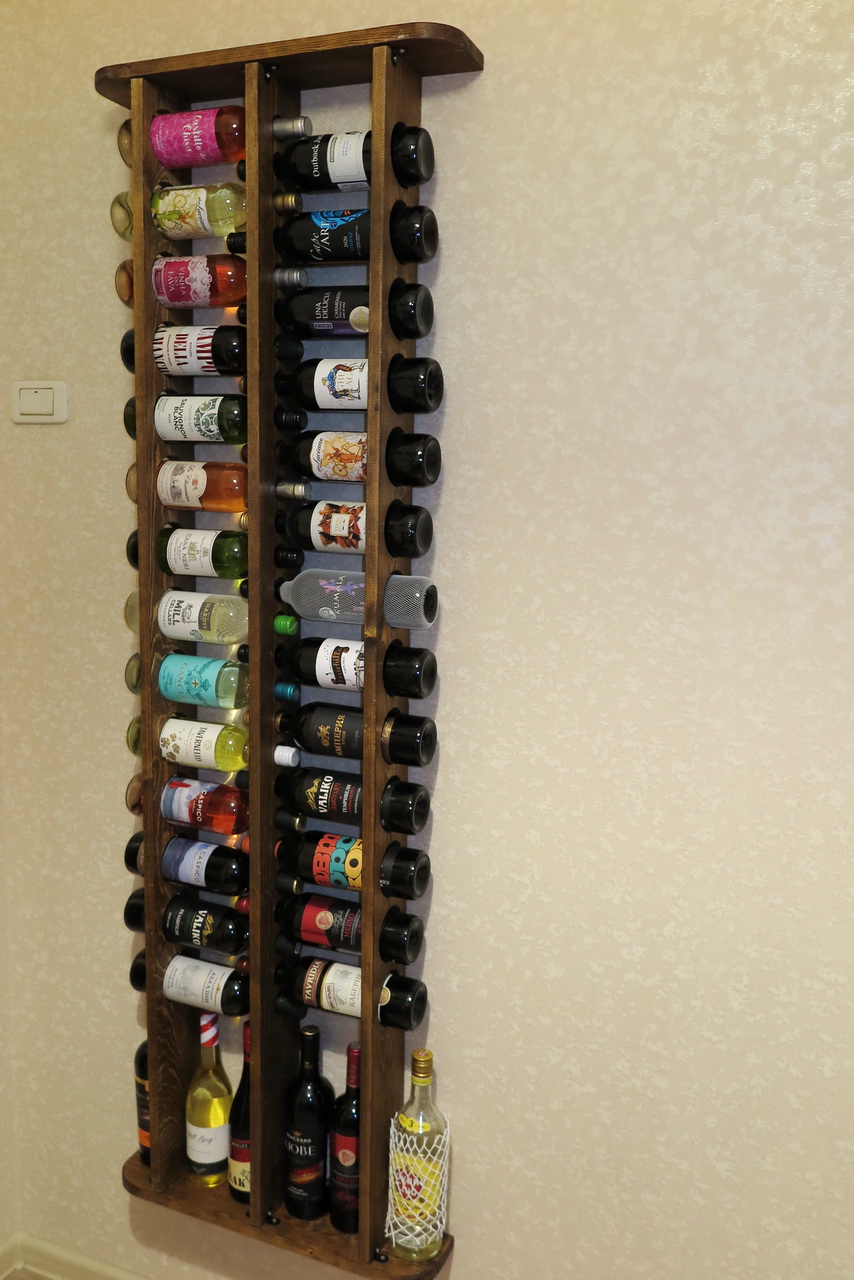

kfmut писал(а): ↑ А хвойные досочки могут подвести в любой момент, типа на 90% сделана деталюшка, фигакс и большой скол.
Она не только так подвести может! Ща смешное расскажу.
Дедал я летом винный стеллаж (кстати, эти хвойные обрезки от него остались).
Бутылки по идее вставляются в отверстия. Бутылки бывают разных типоразмеров и мне казалось, что я предусмотрел всё.
Но некоторые втыкались в стеллаж внатяг. Да еще и форму имели не цилиндрическую, а сужающуюся книзу.
Так вот. Настали холода, влажность упала и дальше - понятно. Подёргал я бутылочку - в она застряла, как Винни зэ Пух :)
До лета, думаю :)
Wine_Rack_Photo1.jpg (1653 просмотра) <a class='original' href='./download/file.php?id=205689&sid=5921374165678b4501ffe1cda0ba03e6&mode=view' target=_blank>Загрузить оригинал (324.38 КБ)</a>
Сообщения: 2098
Поставь под ней увлажнитель воздуха. Через пару дней можно будет вынуть.
Кстати бутылки нормально в горизонте висят? Просто обычно несколько градусов наклон делают чтобы случайно не вывалились. Только при такой конструкции наклон будет неправильный.
По поводу сколов - делал шкатулки, стенку ставил сначала 10мм, потом осмелел, стал по 5мм делать местами. Если древесина без трещин, то ничего не отлетит (ну разве что вы дуб будете с тонкими, <5мм, стенками обрабатывать). Сверху шкатулок резной рисунок с довольно мелкими элементами, вот там иногда скалывает. Но под резьбу лучше что-нибудь типа липы использовать.
По покрытию. Непищевые покрываю сейчас маслом с твердым воском, пищевые - акрилатный лак или масло лампадное (или вазелиновое), его в отличие от настоящего оливкового (если конечно не сами делали) проще найти.

nevkon писал(а): ↑ Кстати бутылки нормально в горизонте висят? Просто обычно несколько градусов наклон делают чтобы случайно не вывалились.
Нормально висят. Вынимаются с заметным сопротивлением, т.к. трение дерево/стекло и даже дерево/этикетка весьма ощутимо.
Кроме того, бортик на бутылке около пробки создает дополнительную защиту. Ну и по конструкции ясно, что сами по себе они не вывалятся, заденешь их - они еще глубже забьются, а землетрясения на нашей континентальной плите - редкость :)
Про наклон я думал, но действительно - наклон вниз пробкой характерен только для шампанского. Да и технологически сложно сверлить коронками под углом.
