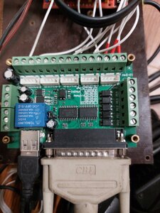

станок работает на 0 модемном кабеле, но не работает 25 пиновом

Сергей Саныч дал схему ,исходя из этого меняй степы и диры местами . От платы к драйверам .

ex71 писал(а): вообще надо по схеме твоих драйверов подключить. Откуда они берут + и - через порт, туда же и диод подключать
Дык не откуда они не берут... они же на напрямую к порту подключены, а через плату опторазвязки...
Я имел ввиду, что для того что бы понять что приходит на, условно, 2 пину порта, надо заметить разность потенциалов между 2 пином порта и ... чем? Судя по мануалам пины lpt с 18 по 25 - это минуса. Следовательно 2 пин - это плюс. Или я чего то не понимаю ?

Вы все так говорите, как будто у меня драйвера напрямую к lpt порту подключены. У меня же плата опторазвязки стоит...

а ну эти платы горят, я уже раз 5 менял оптроны на "заводском" станке.
да диод подключай к минусу, по распиновке кабеля найди номер контакта. По последней картинкеэто 19-25. По идеи корпус разьема на минусе сидит
хотя можно с бп компа взять, но лучше проверить черкз разьем - иба вдруг там чето не контачит

Ну так оно почти и есть. Зеленая плата не имеет опторазвязки по линиям Step-Dir. Только входы от концевиков. А чтобы на этой плате не выгорали оптроны, им нужно включить обратный защитный диодик.

Mamont писал(а): Зеленая плата не имеет опторазвязки по линиям Step-Dir
Я не электронщик ,но что тогда эти мелкосхемки (на схемке треугольнички)? И без питания нет сквозного прохода . :thinking:

гражданинъ писал(а): Я не электронщик ,но что тогда эти мелкосхемки (на картинке треугольнички)? И без питания нет сквозного прохода .
20-ногие микросхемы это какие то буферные элементы (усилители). Как и любой микросхеме, им необходимо питание. Берет его из усб.
Но это не опторазвязка. Мусор наводок на провода могут привести к усиленным помехам. Тогда плата драйвера будет ловить несуществующие степ-сигналы.
Для маломощных драйверов это маловероятно, но если драйвера на 6+А и напряжения 50-100В , то помехи хорошие какие идут.

В общем, разобрался сам, вопрос закрыт. Все оказалось сильно проще, и вопрос был на самом деле - "нубный" ))
Я решил посмотреть, какие сигналы приходят на плату при подключении полноценного кабеля по сравнении с образаным. В процессе ковыряния заметил, что если на 14 ножку платы подать 5V, то плата "включается" и работает: оси переходят в режим удержания, и плата готова к работе.
Оказалось, что у этих плат коммуникации на 14 ножке находится сигнал Enable. При подключении ее к ПК через "урезанный" кабель, эта ножка оставалась "повисшей" в воздухе, и все работало.
Кога я подключил ее через полноценный кабель, в stepconf я оставил эту ножку не подключенной (просто повырубал все что мне было не нужно, в том числе и ее), => эту ногу "подтянуло" к нулю => станок просто перешел в режим "Enable=Off"... вот и все.
Решение проблемы - это указание в утилите stepconf для 14 ножки значения "Включить усилитель". Видимо в англицкой версии stepconf это и называлось Enable, а "переводчики" - дырявые козлы.
Примечательно, что на cnc-tehnologi, где я ее покупал, этой информации вообще нет, а вот на purelogic к этой пате есть шикарное описание, где распиновка ножек есть, но как говориться "это надо писать большими красными буквами")
Всем спасибо за участие!

На плате драйвера есть 5 индикаторных светодиодов : степ дир енбл аларм и питание.
Получается, что изменение светодиода дир заметил, а разное состояние светодиодов енбл нет?

gk_aledar писал(а): Оказалось, что у этих плат коммуникации на 14 ножке находится сигнал Enable

гражданинъ писал(а): Получается, что изменение светодиода дир заметил, а разное состояние светодиодов енбл нет?
Заметил, кончено. Но не увязал это именно с enable. Ассоциация была что то "поскольку проводов больше, чем было - срабатывание какой то защиты вследствие замыкания. Я сразу подумал, что на какой то пин идёт паразитный сигнал, но опять же. Никак не увязял с enable.
