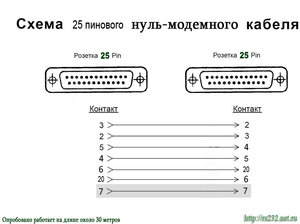

Нуль-модемный 25-25 к порту LPT так просто не подоткнешь - он "мама-мама". Не говоря о том, что там линии перекрестные.
null-modem_cable_com25.jpg (3136 просмотров) <a class='original' href='./download/file.php?id=205534&mode=view' target=_blank>Загрузить оригинал (66.45 КБ)</a>
У вас скорее всего просто модемный "папа-мама".
Прозвоните ваш "нормальный" кабель. Он должен быть распаян "один к одному" - сигнальные контакты с 1 по 17.
"Земляные" с 18 по 25 могут быть соединены все вместе общим проводом, или вообще из них некоторые не соединены. Это не совсем по феншую, но на работоспособность станка повлиять не должно.

Тааак... Раз никто не ткнул носом и не послал читать мануал - проблема видимо не такая уж и частая. Вот теперь я испугался...
Тогда детали:
Провод, который я назвал 0 модемным, выглядит как на фото.
2022-11-17 09-51-59.png (3111 просмотров) <a class='original' href='./download/file.php?id=205537&mode=view' target=_blank>Загрузить оригинал (237.92 КБ)</a>
У него звонятся один к одному пины с 2 по 8, а так же 21 и 23.
"Нормальный" провод был куплен на cnc-tehnologi, но на всякий случай прозвонил и его: распаян он нормально, 1 к 1, пины с 18 по 25 се объединены.
