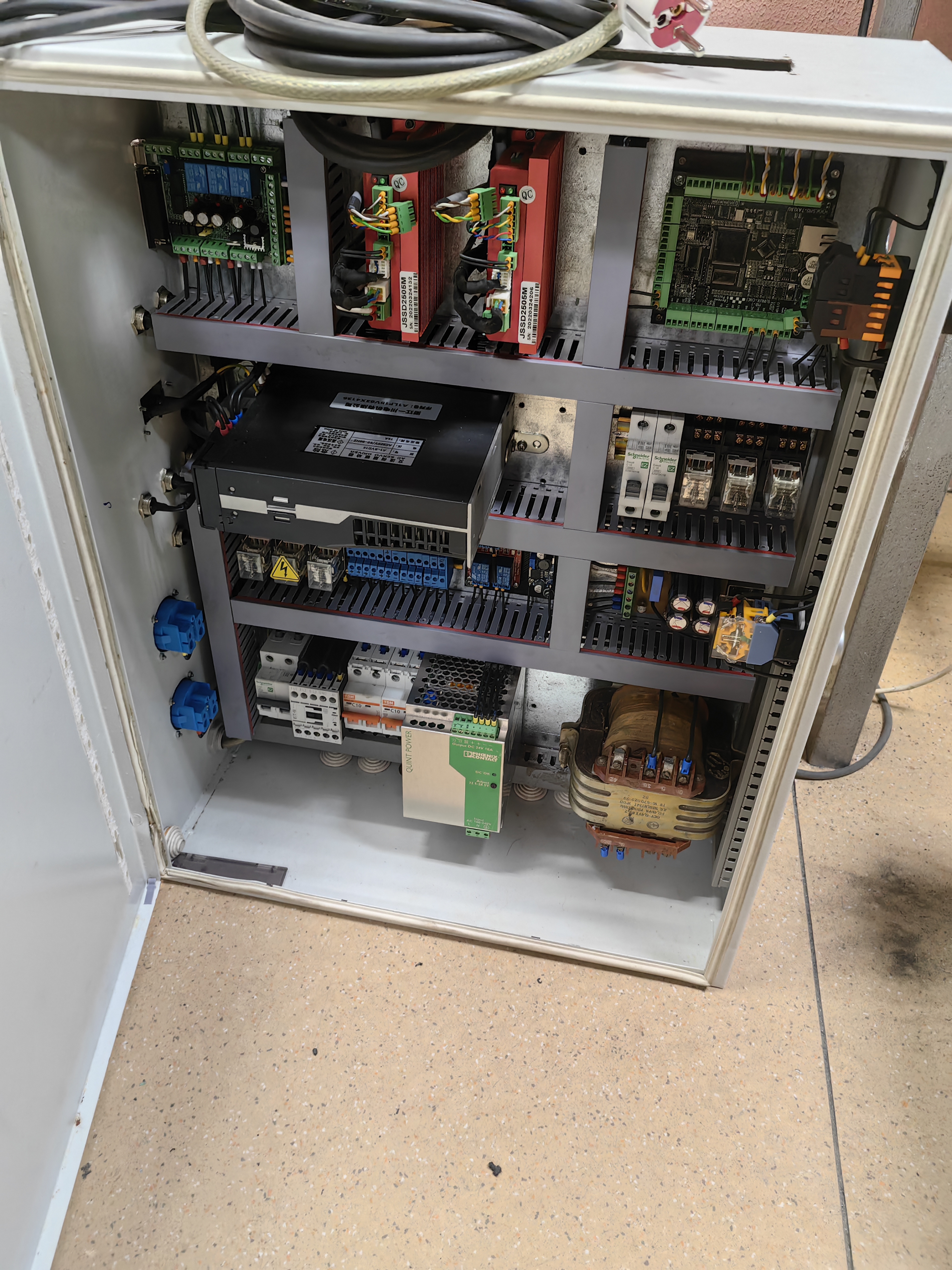

Опять тетрис. Серва стоя не лезет в шкаф. И что странно, на ее радиаторе нет вентилятора...
20221105_170853.jpg (5794 просмотра) <a class='original' href='./download/file.php?id=205393&mode=view' target=_blank>Загрузить оригинал (2.13 МБ)</a>
Сообщения: 5886
Re: Мелкий прутковый автомат
Шкаф лучше сразу взять следующего размера.
Я помнится когда получил свой для фрезера, всё думал "нафига такой большой азял ?".
Вошло впритык.
Кабельные органайзеры, наверное вокруг всей месы должны быть, а не только с севера...
nERV
Сообщения: 1503
Репутация: 624
Откуда: Ульяновск
Сообщение nERV »
Кабельканалы остались с прошлой инкарнации этого шкафа.
Собственно на фото всё, более в этом шкафу ничего не будет
