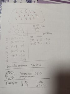

Курдль писал(а): прозвоните мультиметром на замыкание от GND к исследуемому выводу
Определил следующее:
MPG 100 пульт ЧПУ.jpg (4282 просмотра) <a class='original' href='./download/file.php?id=204647&mode=view' target=_blank>Загрузить оригинал (3.96 МБ)</a>
И ещё: Похоже, что 2 и 6 это GND 1,2,6 постоянно прозваниваются когда Не нажата кнопка СТОП.
Теперь надо как то понять куда на плате какие контакты подсоединять. Если GND это №6 И номер 2 и № 14 для выбора оси и № 5 для выбора Х10 / Х100
Так же не совсем понятно зачем сбоку кнопка. Когда она нажата похоже что соединяются GND всех переключателей на пульте. А зачем это?
По идее боковая кнопка должна включать питание на маховичек, чтобы исключить случайное перемещение. Вот старое видео из этой темы про подключение самодельного пульта

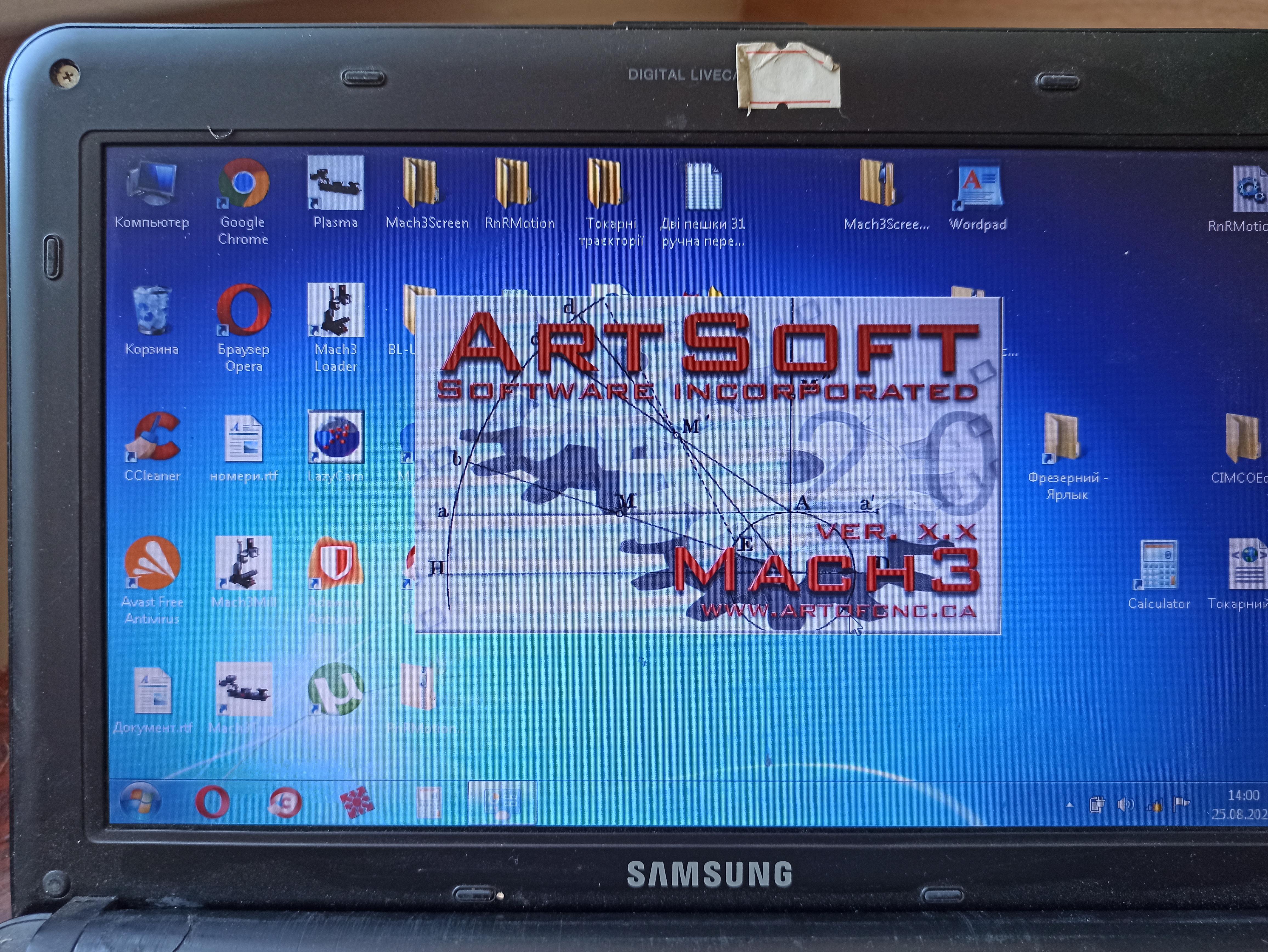

Курдль писал(а): Попробуйте версию Mach3 v3.041
Так похоже именно она и установлена
IMG_20220825_140011.jpg (4211 просмотров) <a class='original' href='./download/file.php?id=204661&mode=view' target=_blank>Загрузить оригинал (8.29 МБ)</a>
Хотя при загрузке пишет 2.0
IMG_20220825_140043.jpg (4211 просмотров) <a class='original' href='./download/file.php?id=204662&mode=view' target=_blank>Загрузить оригинал (7.6 МБ)</a>

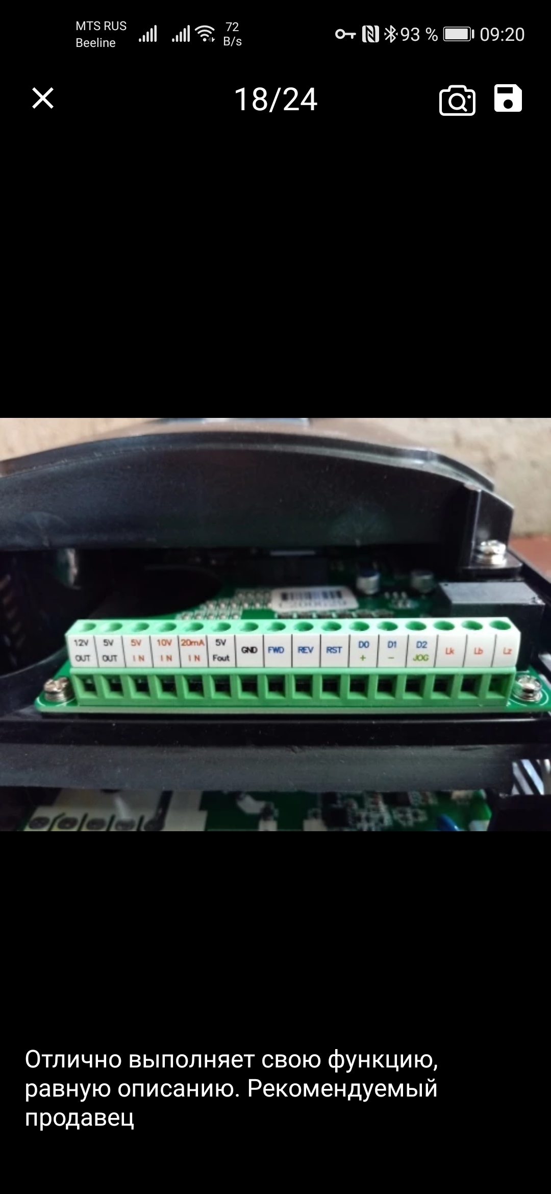

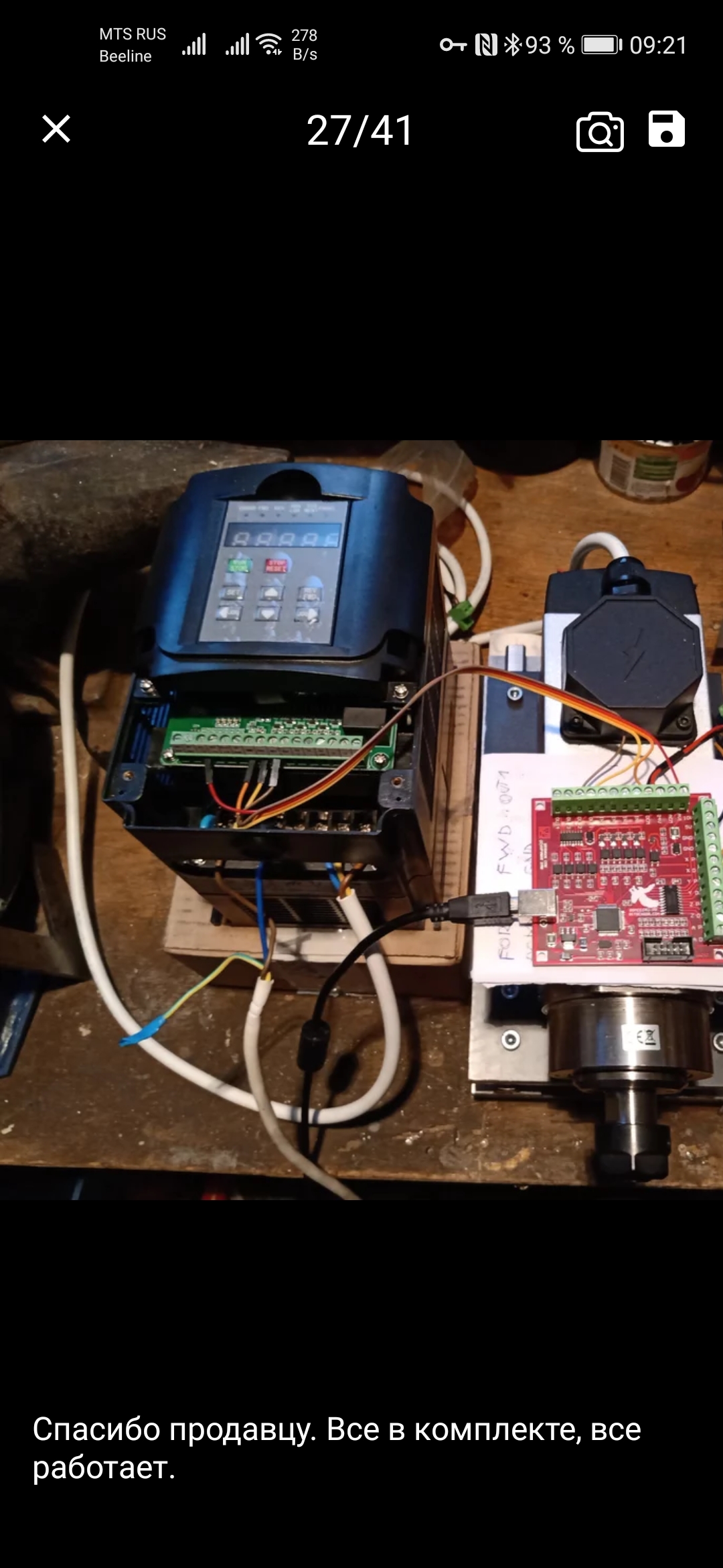

Всем доброго! Помогите с подключением платы к частотнику и параллельного запуска помпы (при запуске частотника, включение помпы). Ниже фото схемы и скрины со странички продавца (купившие люди что-то уже там наподключали). заранее спасибо :)

Частотник сам умеет включать насос через это реле . Надо его активировать в каком то канале настройки.
