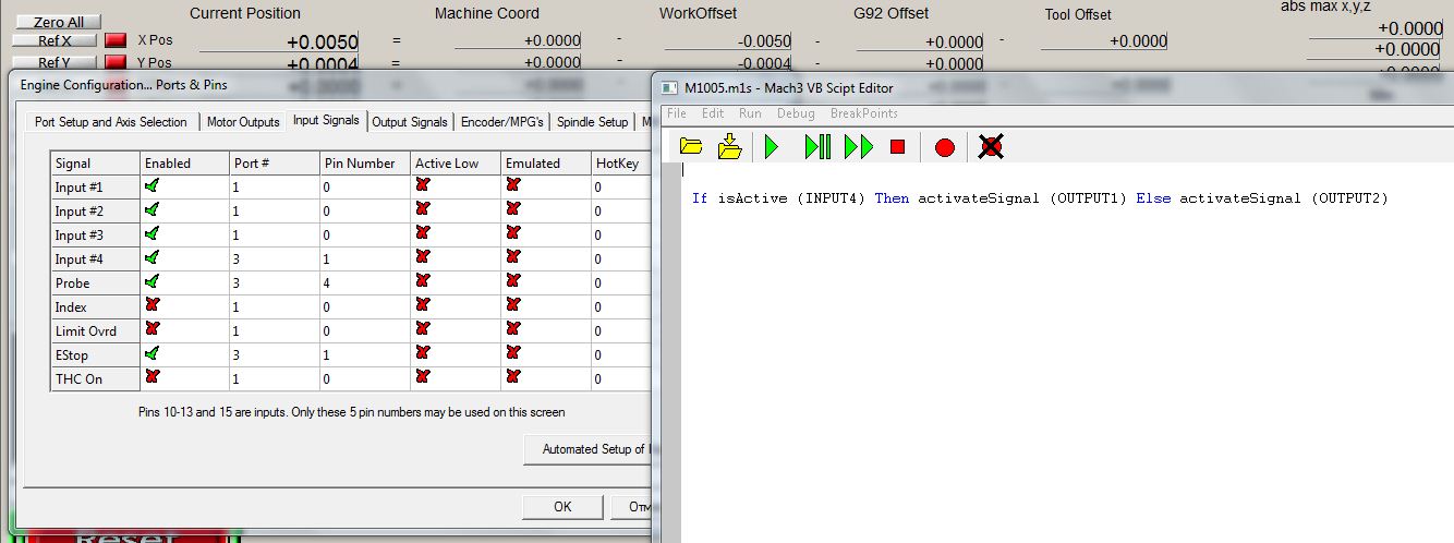

Всем доброго! Помогите с подключением платы к частотнику и параллельного запуска помпы (при запуске частотника, включение помпы). Ниже фото схемы и скрины со странички продавца (купившие люди что-то уже там наподключали). заранее спасибо :)

Частотник сам умеет включать насос через это реле . Надо его активировать в каком то канале настройки.
