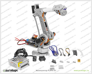

Или можно вот эти китай от пурелоджик или с али выписать

robot-home2000 писал(а):Или можно вот эти китай от пурелоджик или с али выписать
Предложенный робот сварочная горелка и её кабель просто своим весом раздавят.LeonidT34 писал(а):Есть задача по сварке деталей, движущихся по конвейеру.

2 кг на крайней точке держит без проблем, стоит у ребят под клеевой пистолет 3кг весом- единственно тяги и конструктив заменили на Al точность плюс минус 0,5-1 мм их устраивает...решение стоимостью меньше 35 т.р.на момент покупки. позволяет рисовать клеем .
Вес горелок Сварог под 0.6-1 мм = 1400 грамм, под 1-1.6 мм = 2000 грамм.
