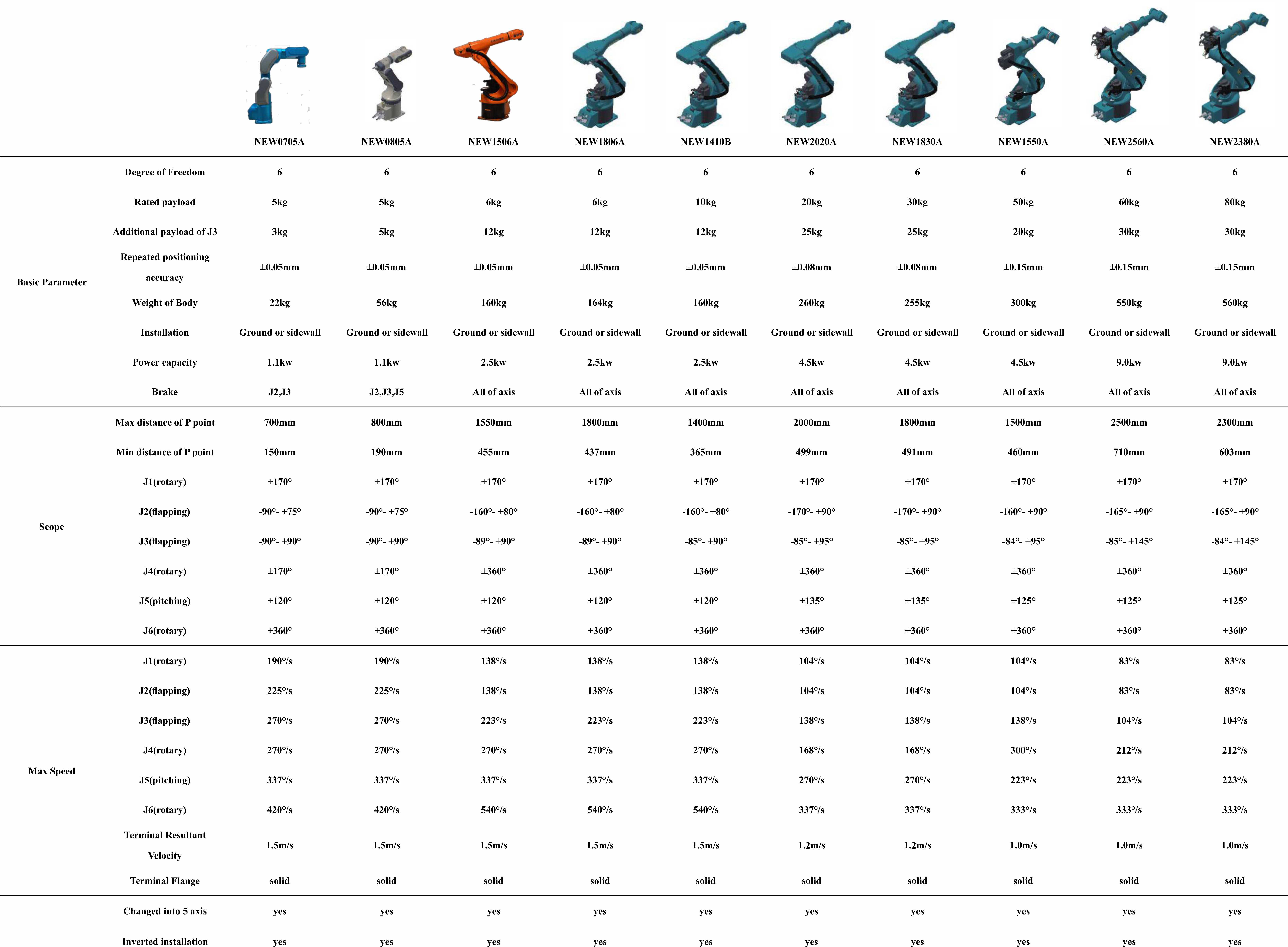

Если и есть российские производители, то еще все не доведено до ума.
Вот ассортимент роботов от Newker
Если интересно скину видео и полное описание
роботы.jpg (18860 просмотров) <a class='original' href='./download/file.php?id=183047&mode=view' target=_blank>Загрузить оригинал (1.09 МБ)</a>
