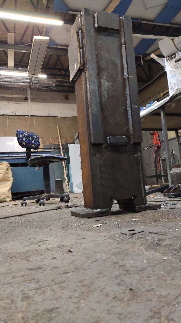

Колонна давольно высокая 1040мм, чтобы получился хороший пролет между столом и шпинделем, иногда такое бывает нужно. (130737 просмотров) <a class='original' href='./download/file.php?id=204469&sid=f946ffa28ad3f9d62f838fa1c41fc13f&mode=view' target=_blank>Загрузить оригинал (148.63 КБ)</a>

Пустотелое будет "звенеть".... а там и микровибрации. Пару рёбер бы...

Prav писал(а): 11 авг 2022, 17:46 Пустотелое будет "звенеть".... а там и микровибрации. Пару рёбер бы...
В инстаграмах-телеграмах проскакивало, что заливать будут.
MGG
Сообщения: 3403
Репутация: 1010
Re: Вертикальный фрезерный мини ОЦ)))
Сообщение MGG »
Пустоты будут залиты полимером.

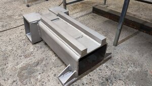

Забрали наши заготовки с дроби!
Нет, они не покрашены!))))))

хотите получить форм фактор а ля датрон нео?
g4silin_workshop
MGG
Сообщения: 3403
Репутация: 1010
Сообщение MGG »
cncfreak писал(а): 07 сен 2022, 19:13 хотите получить форм фактор а ля датрон нео?
Да, только с колонной и крестовым столом :hehehe:

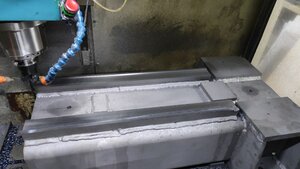

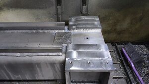

Добрались до фрезеровки.

MGG писал(а): Пустоты будут залиты полимером.
Самый невыгодный с весовой и экономической стороны способ в данном случае. Выгоднее, как у вакуумщиков - просверлить сквозные отверстия в профтрубе и вставив стержни (трубы), обварить с обеих сторон.
Gestap
Сообщения: 890
Репутация: 1089
Сообщение Gestap »
AAN писал(а): 16 мар 2023, 05:58
и какой толк будет от стержней? я не придираюсь просто хотелось бы более подробно)))
вес это жи хорошо, да и экономить как-то не стремимся)))
а с полимергранитом мы получим хорошую массу, и вибропоглащение, а так это все как колокольня звенеть будет.
dtw.moscow@gmail.com
Сообщения: 2098
Наверное имеется в виду что при заливке чем-либо трубу может вспучить. А вот вваркой стержней можно добиться увеличения жесткости, ну и залить потом никто не помешает - уже не вспучит. А чтобы не звенело достаточно заглушить отверстия обычно или внутрь что-нибудь виброгасящее поместить (например шарики из пенопласта).
Mamont
Сообщения: 1667
Репутация: 391
Настоящее имя: Виталий
Откуда: РБ Минск
Сообщение Mamont »
После фрезеровки привалочных повехностей никакой сварки.
Объем можно засыпать песком. И масса, и снижение дорбостности колебаний
