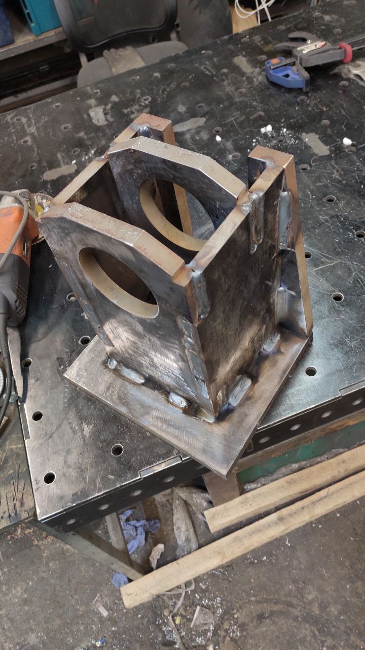

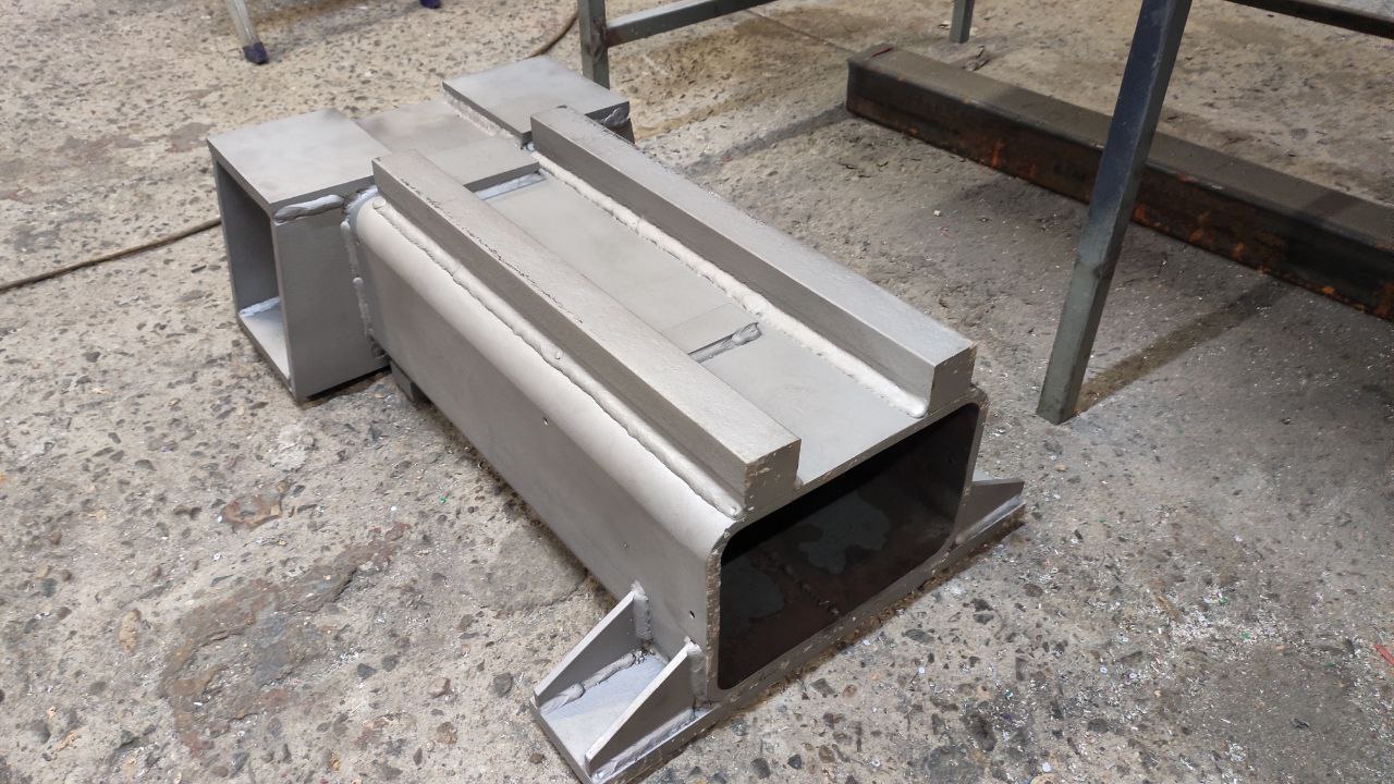

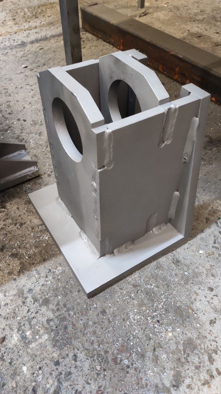

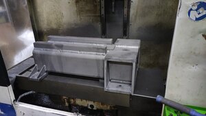

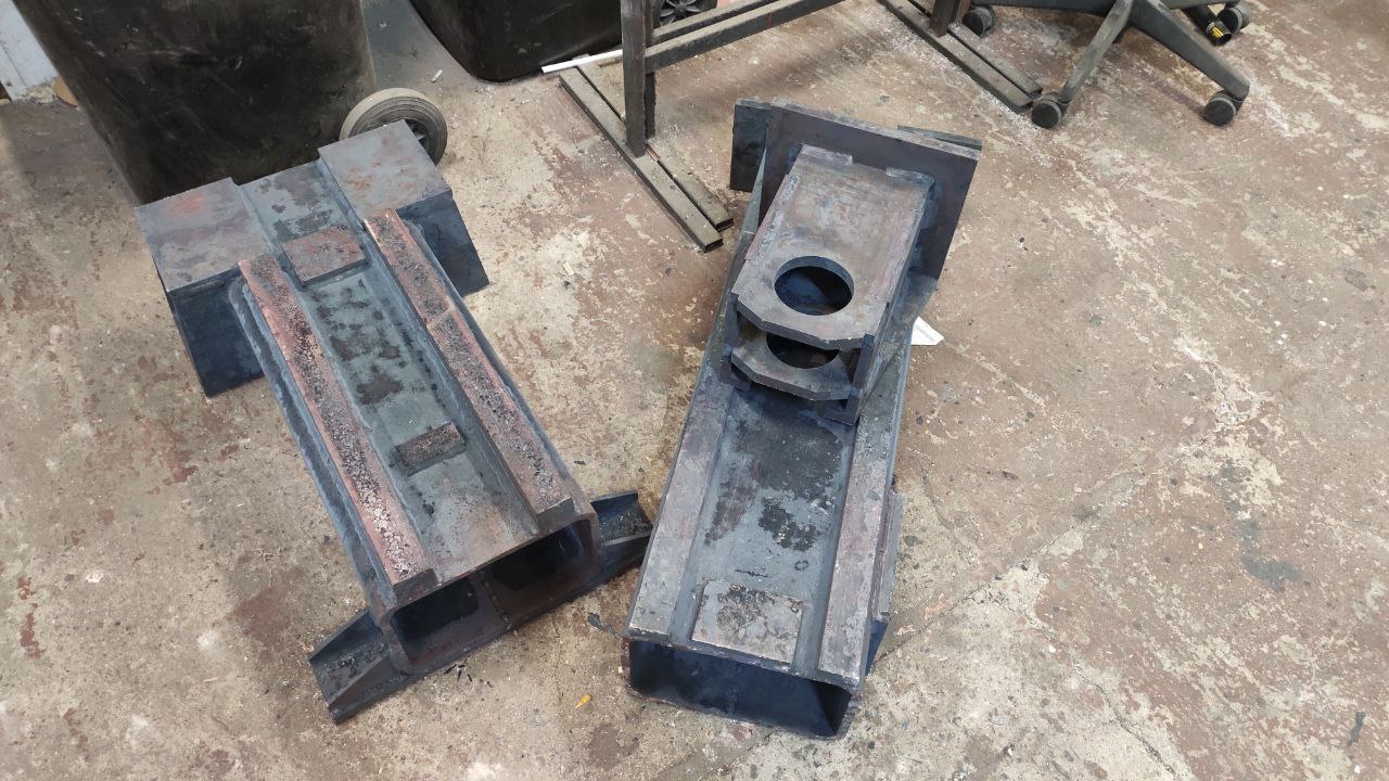

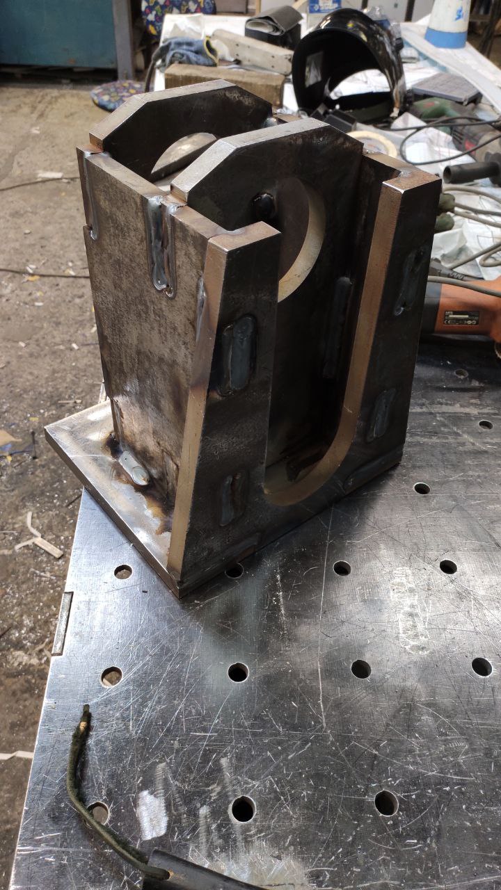

Сама конструкция сварная, заготовки вырезаны на гидрорезке, за это спасибо dezman.
На данный момент все сварено, съездило на отжиг, сейчас ждем когда отдробеструят ее и можно фрезеровать.
photo1658753516.jpeg (132378 просмотров) <a class='original' href='./download/file.php?id=204468&mode=view' target=_blank>Загрузить оригинал (183.31 КБ)</a>
Колонна давольно высокая 1040мм, чтобы получился хороший пролет между столом и шпинделем, иногда такое бывает нужно. (132378 просмотров) <a class='original' href='./download/file.php?id=204469&mode=view' target=_blank>Загрузить оригинал (148.63 КБ)</a>
Шпиндельная бабка сварена из 16 и 20мм стали, вес 45кг. (132378 просмотров) <a class='original' href='./download/file.php?id=204470&mode=view' target=_blank>Загрузить оригинал (202.92 КБ)</a>
photo1659297250.jpeg (132378 просмотров) <a class='original' href='./download/file.php?id=204471&mode=view' target=_blank>Загрузить оригинал (178.21 КБ)</a>
Вес этих деталей примерно 300кг. (132378 просмотров) <a class='original' href='./download/file.php?id=204472&mode=view' target=_blank>Загрузить оригинал (220.7 КБ)</a>

Сообщение Prav »
Пустотелое будет "звенеть".... а там и микровибрации. Пару рёбер бы...

Prav писал(а): ↑11 авг 2022, 17:46 Пустотелое будет "звенеть".... а там и микровибрации. Пару рёбер бы...
В инстаграмах-телеграмах проскакивало, что заливать будут.
MGG
Сообщения: 3403
Репутация: 1010
Re: Вертикальный фрезерный мини ОЦ)))
Сообщение MGG »
Пустоты будут залиты полимером.

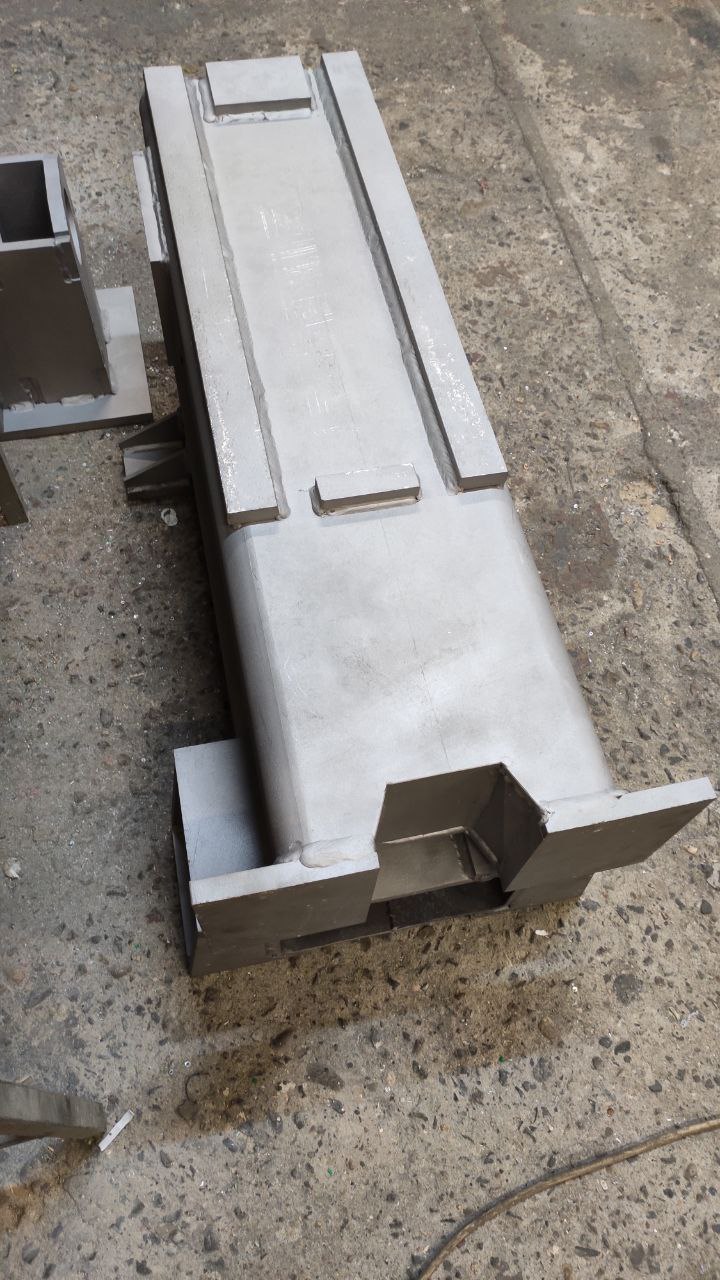

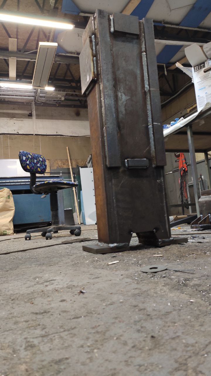

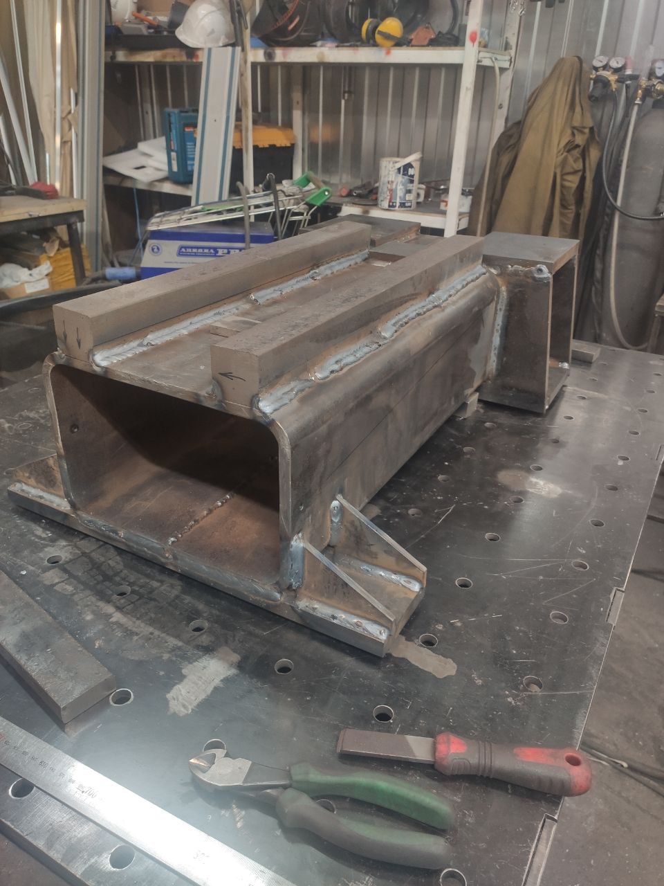

Забрали наши заготовки с дроби!
Нет, они не покрашены!))))))

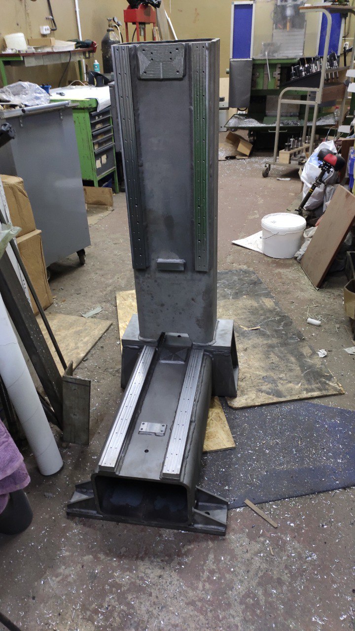

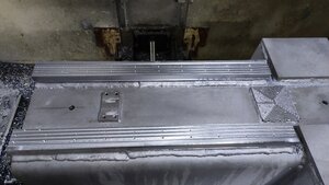

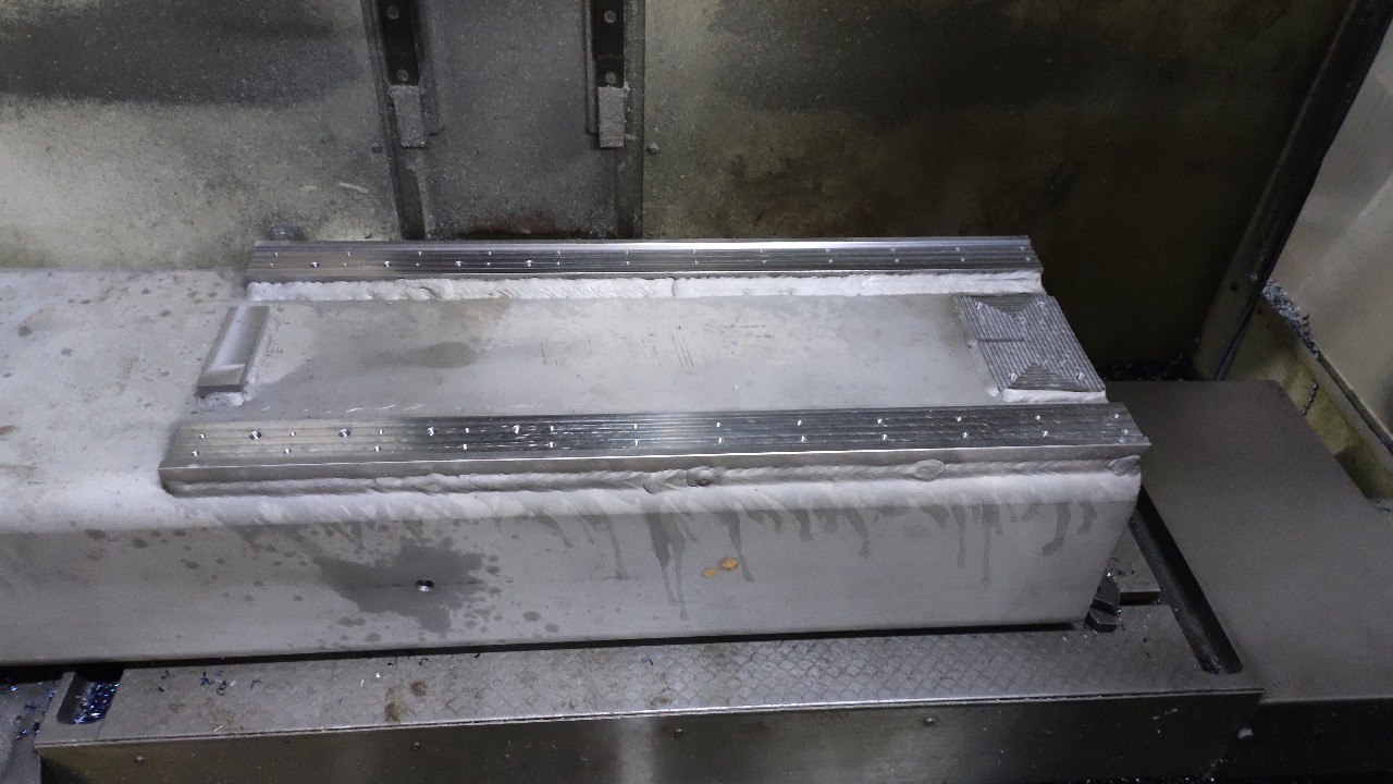

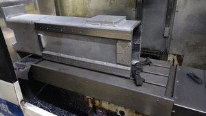

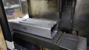

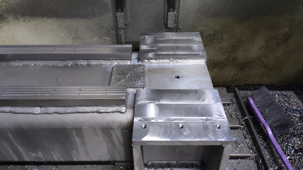

Добрались до фрезеровки.

MGG писал(а): ↑ Пустоты будут залиты полимером.
Самый невыгодный с весовой и экономической стороны способ в данном случае. Выгоднее, как у вакуумщиков - просверлить сквозные отверстия в профтрубе и вставив стержни (трубы), обварить с обеих сторон.
Gestap
Сообщения: 890
Репутация: 1089
Сообщение Gestap »
AAN писал(а): ↑16 мар 2023, 05:58
и какой толк будет от стержней? я не придираюсь просто хотелось бы более подробно)))
вес это жи хорошо, да и экономить как-то не стремимся)))
а с полимергранитом мы получим хорошую массу, и вибропоглащение, а так это все как колокольня звенеть будет.
dtw.moscow@gmail.com
Сообщения: 2098
Наверное имеется в виду что при заливке чем-либо трубу может вспучить. А вот вваркой стержней можно добиться увеличения жесткости, ну и залить потом никто не помешает - уже не вспучит. А чтобы не звенело достаточно заглушить отверстия обычно или внутрь что-нибудь виброгасящее поместить (например шарики из пенопласта).
Mamont
Сообщения: 1667
Репутация: 391
Настоящее имя: Виталий
Откуда: РБ Минск
Сообщение Mamont »
После фрезеровки привалочных повехностей никакой сварки.
Объем можно засыпать песком. И масса, и снижение дорбостности колебаний
