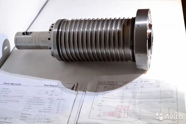

Сейчас пока вижу два пути решения данного вопроса:
1. Создание шпиндельного узла собственной конструкции, то есть покупка заводского картриджа шпинделя, например вот:
Шпиндель картридж Doosan BT40 12000rpm (3727 просмотров) <a class='original' href='./download/file.php?id=203929&mode=view' target=_blank>Загрузить оригинал (57.36 КБ)</a>
и более оборотистого электродвигателя, далее уже под них проектирование корпуса и зубчатой передачи.
Из плюсов данного решения вижу сохранение высокого крутящего момента и возможность сделать несколько передач для регулировки частоты вращения шпинделя.

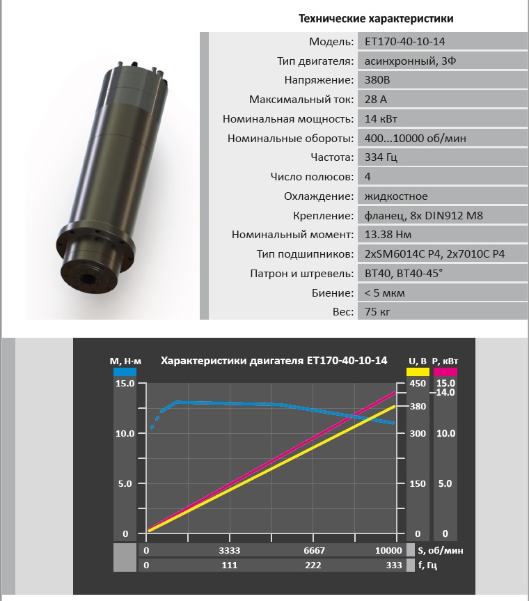

2. использовать заводской шпиндель-мотор, например что то такое :
Шпиндель-мотор ET170-40-10-14 (3727 просмотров) <a class='original' href='./download/file.php?id=203930&mode=view' target=_blank>Загрузить оригинал (125.06 КБ)</a>
Тут немного смущает низкий крутящий момент, биение в пол стоки и сомнительная надежность этого чуда китайской инженерной мысли(
Но гораздо проще и удобнее в монтаже, плюс куча фишек типа поддержания избыточного давления в корпусе, обдува при смене инсрумента, встроенного энкодера и датчика наличия инструмента и еще много чего по мелочи.

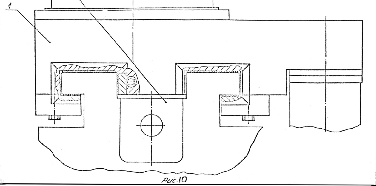

alex_sar писал(а): ↑ . что не очень то совместимо с ластохвостами.
Вот это действительно беспокоит гораздо больше нежели возможности приводов. А какие тогда направляющие нужны?
На станке не ласточкин хвост, не знаю как правильно называется, вот эскиз:
IMG_20220629_103740   sads.jpg (3636 просмотров) <a class='original' href='./download/file.php?id=203934&mode=view' target=_blank>Загрузить оригинал (135.12 КБ)</a>
Как понимаю принцип тот-же - направляющие скольжения.

Если брать мотор шпиндель, то уже с энкодером и всеми плюшками, по ссылке все же гравировальный даже в китайской классификации. Ет рус конечно прикручивает на хан ки три конца, но чуть дороже уже можно смотреть, что-то полноценное, Тайвань cells пару лет назад встал в миллион с копейками плюс частотник именно для станка, плюс гидростанция, плюс холодильник. Там было 15квт и 24 000 оборотов, но в них проблема самая большая одна, они нежные по сравнению с приводными.
По скольжению, насколько мне известно если накладки ставить современные и масло подачу дорабатывать, то можно смело до 10 гнать, современные на скольжении, что видел своими глазами 24м/м

MGG писал(а): ↑ то уже с энкодером и всеми плюшками, по ссылке все же гравировальный даже в китайской классификации
Да, это просто как пример, понятно что вопрос выбора будет очень детально прорабатываться.
Главное понять устроит ли именно моторшпиндель наши потребности, уже очень смущает момент 13НМ.

texnodynamics писал(а): ↑ Вот это действительно беспокоит гораздо больше нежели возможности приводов. А какие тогда направляющие нужны?
Не скольжения нужны, а качения.

У меня есть ОЦ chiron. Он на скольжении. Направляющие такие же квадратные как и на мс. Смазка импульсная. По заводу максимальная скорость 10м/мин. На рабочие подачи за глаза. Шпиндель конечно побыстрее надо. Лично мне больше нравится вариант с картриджем и ремнём. 10-12 к, как и говорилось выше, оптимально для такого станка.

mikehv писал(а): ↑ Лично мне больше нравится вариант с картриджем и ремнём. 10-12 к, как и говорилось выше, оптимально для такого станка.
Сегодня примерно все посчитал, по деньгам примерно то на то и выходит.
Наверное все таки я тоже склоняюсь к такому варианту, ибо насколько я понимаю тут и с надежностью все получше, и компоновку на существующем месте в станке такую проще собрать будет.

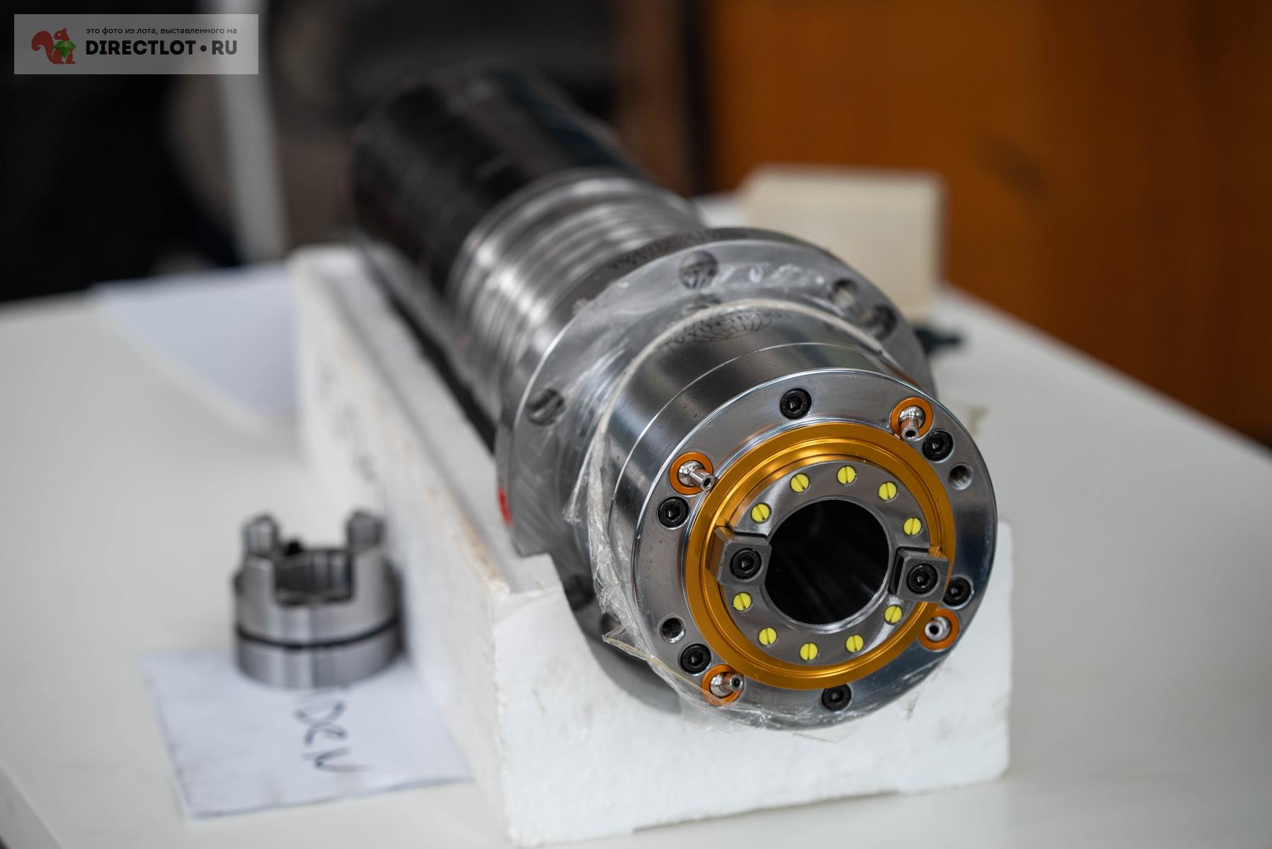

Ну и естественно момент намного выше. Вот человек на директлоте продает шпиндель и двигатель к нему:
Шпиндель. (3536 просмотров) <a class='original' href='./download/file.php?id=203956&mode=view' target=_blank>Загрузить оригинал (120.93 КБ)</a>
Шпиндель.
Характеристики мотора
изображение_2022-07-04_132928111 (5).jpg (13.19 КБ) 3536 просмотров
Тут правда привод прямой через муфту, а не ремень, ну я думаю с ременной передачей цена будет в этих же пределах.
Момент 47,8 против 13 у моторшпинделя той же мощности.
По цене на 150к дешевле чем:
texnodynamics писал(а): Все больше склоняюсь к чему то подобному:
https://www.et-rus.ru/14-1571/
и раза в 2 чем:
MGG писал(а): Тайвань cells пару лет назад встал в миллион с копейками
Вопрос такой, картриджи есть вертикальные и горизонтальные, абсолютное большинство, включая этот - вертикальные., а мне нужен как раз таки горизонтальный.
Как понимаю тут разница в подшипниках? насколько это критично и как будет себя чувствовать вертикальный картридж при горизонтальной установке?

Подшипникам наверняка всё равно как они расположены в пространстве. Может дело в лабиринтных уплотнениях. У меня на Cincinnati переднее уплотнение сделано таким образом, что Сож собирается на внешней шайбе и сливается по каналам . Так вот если его поставить горизонтально, то польëтся в подшипники. Но хз конечно что там у других сделано

Не знаю в чем уж там разница, но в каталоге прям написано какое расположение шпинделя:
complex_spindle.pdf
Каталог
(6.59 МБ) 299 скачиваний

texnodynamics писал(а): ↑ Вопрос такой, картриджи есть вертикальные и горизонтальные, абсолютное большинство, включая этот - вертикальные., а мне нужен как раз таки горизонтальный.
Это можно заранее обсудить с поставщиком.
texnodynamics писал(а): ↑ ут правда привод прямой через муфту, а не ремень, ну я думаю с ременной передачей цена будет в этих же пределах.
Прямой привод дороже, но при этом лучше, начиная с того, что меньше мороки с балансировкой.
