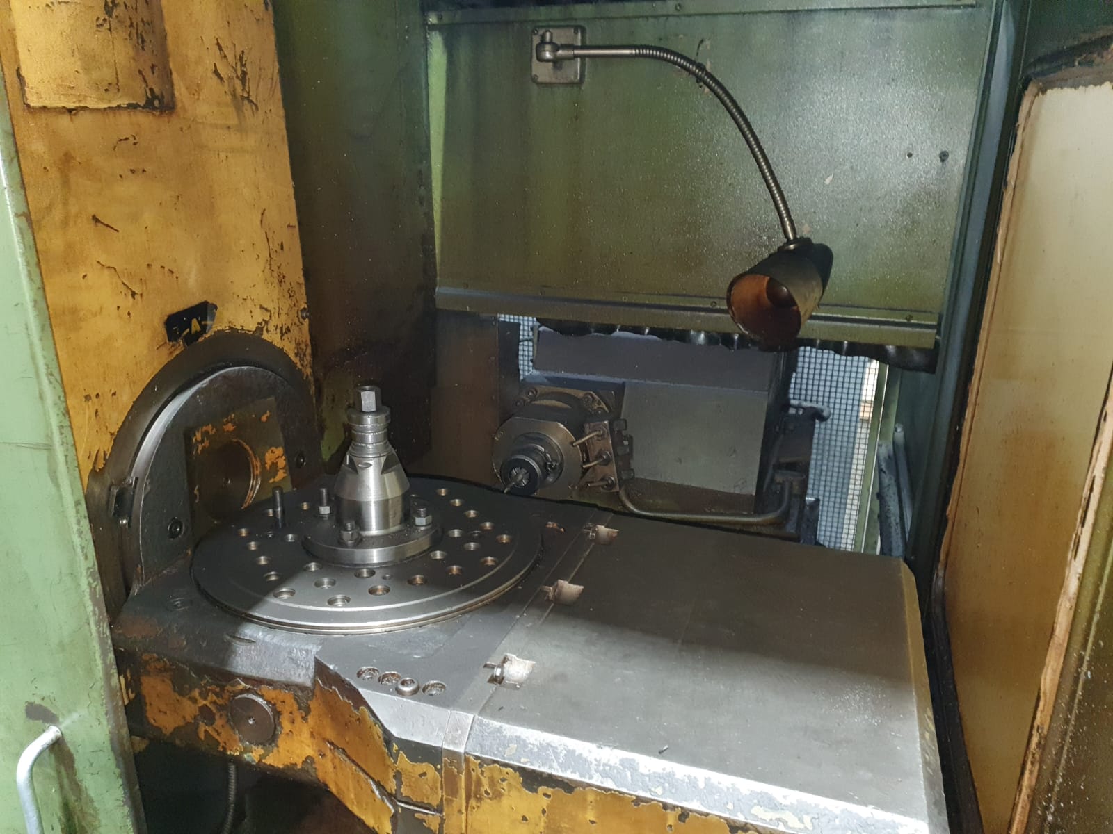

Планируем выполнять глубокую модернизацию Болгарского обрабатывающего центра МС-032.

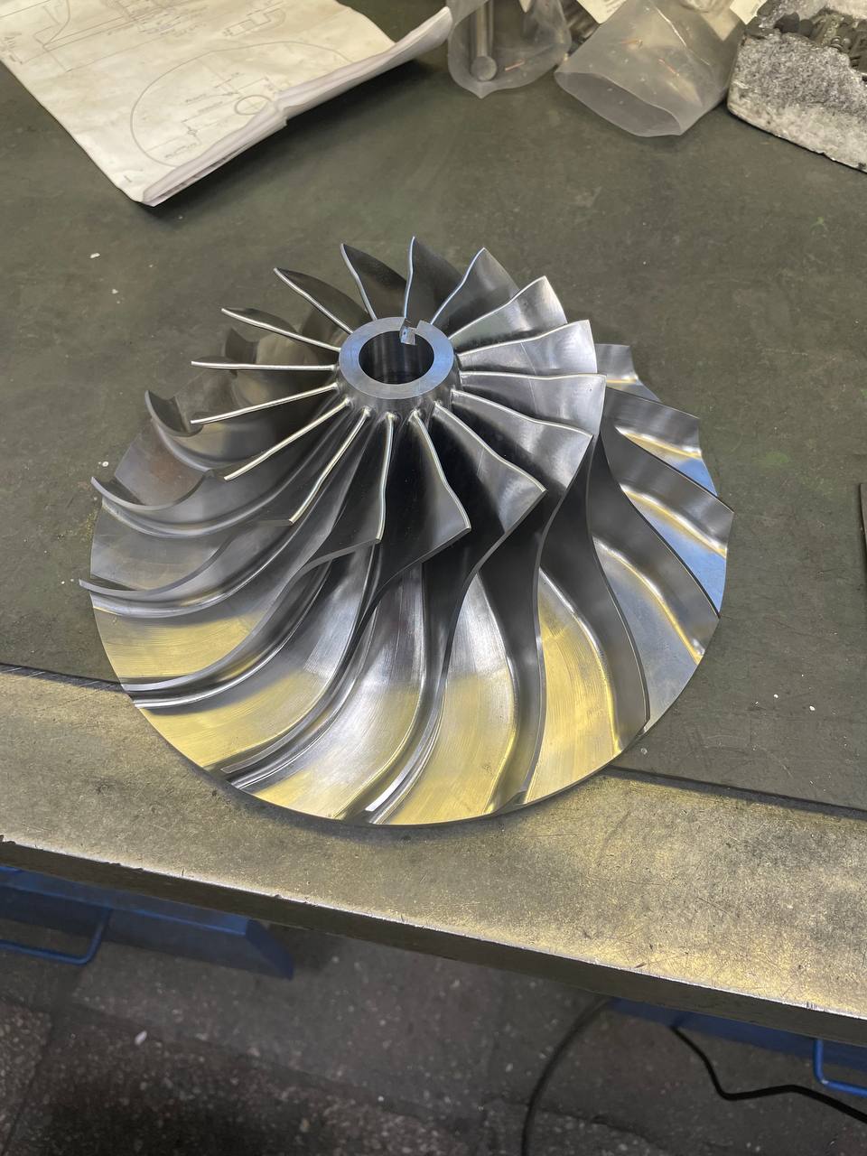

Цель собрать станок для штучного изготовления рабочих колес центробежных компрессоров (импеллеров) с высокой точностью (0,01мм).
Пример:
photo_2022-03-15_13-39-47.jpg (128549 просмотров) <a class='original' href='./download/file.php?id=202434&mode=view' target=_blank>Загрузить оригинал (146.23 КБ)</a>

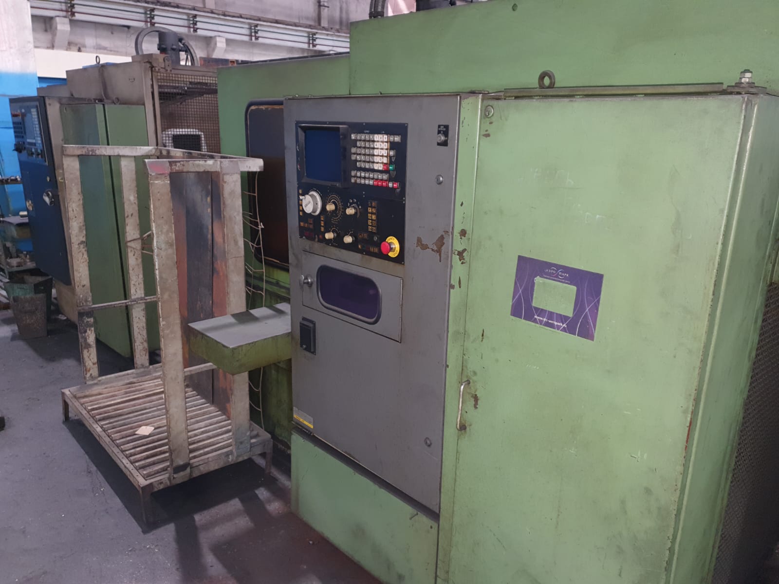

На сегодняшний день имеется:
- Три штуки МС-032 (два полностью рабочих, третий разукомплектован по электронике).
4a04f5c5-daee-427d-a532-95be9ded5c24.jpg (128549 просмотров) <a class='original' href='./download/file.php?id=202435&mode=view' target=_blank>Загрузить оригинал (190.33 КБ)</a>
f695169c-1161-4ed4-bc72-1caaacdb2851.jpg (128544 просмотра) <a class='original' href='./download/file.php?id=202444&mode=view' target=_blank>Загрузить оригинал (145.84 КБ)</a>

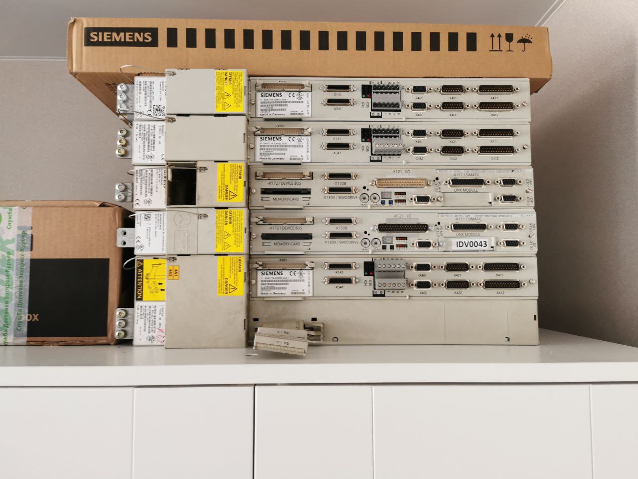

- Комплект ЧПУ Siemens Sinumerik 840D (NCU 571.5) с блоком питания и силовыми модулями, без панели оператора.
photo_2022-03-12_17-54-01.jpg (128544 просмотра) <a class='original' href='./download/file.php?id=202443&mode=view' target=_blank>Загрузить оригинал (151.75 КБ)</a>
- Комплект приводов Siemens на все оси (5 шт).

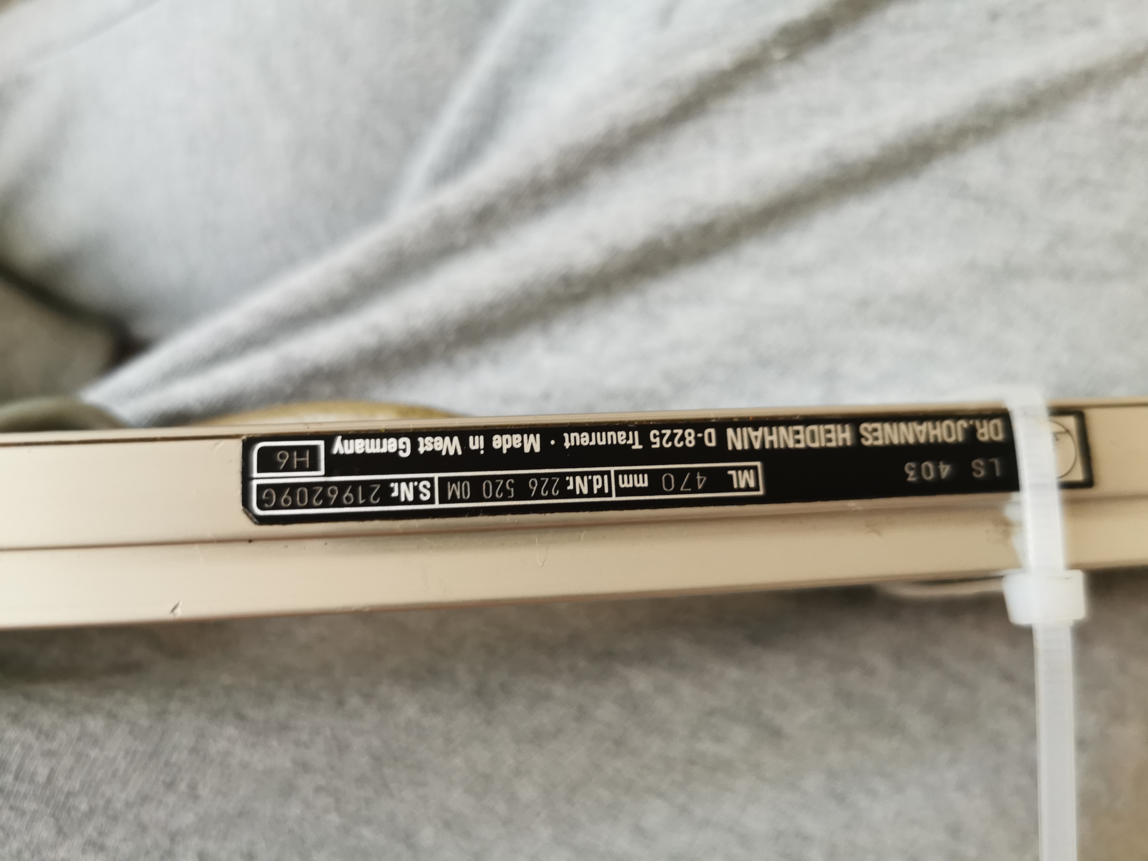

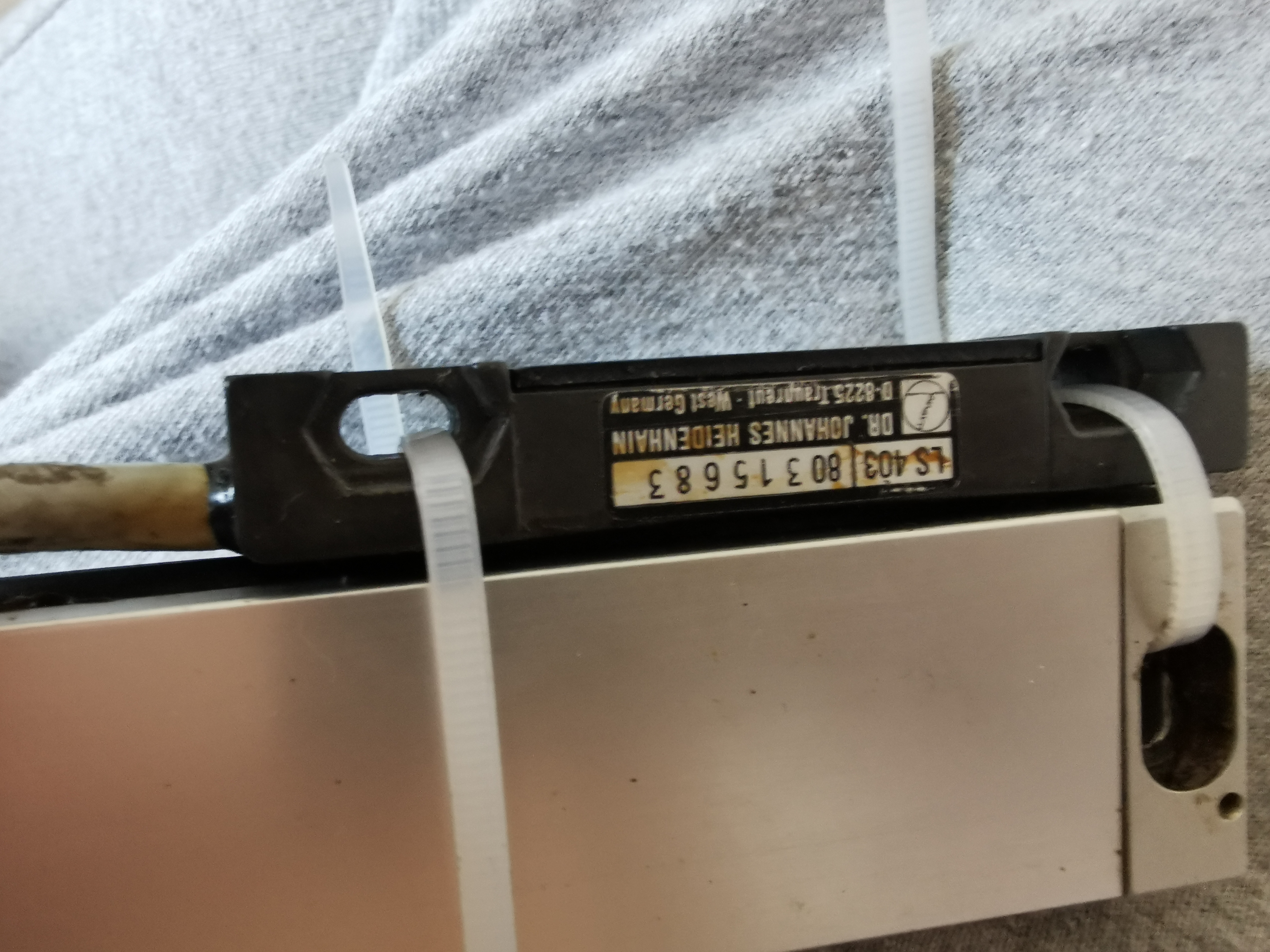

- Комплект линеек Heidenhain LS 403 на линейные оси (3 шт).
IMG_20220326_161513 (1).jpg (128544 просмотра) <a class='original' href='./download/file.php?id=202441&mode=view' target=_blank>Загрузить оригинал (1.58 МБ)</a>
IMG_20220326_161442 (1).jpg (128544 просмотра) <a class='original' href='./download/file.php?id=202442&mode=view' target=_blank>Загрузить оригинал (3.84 МБ)</a>

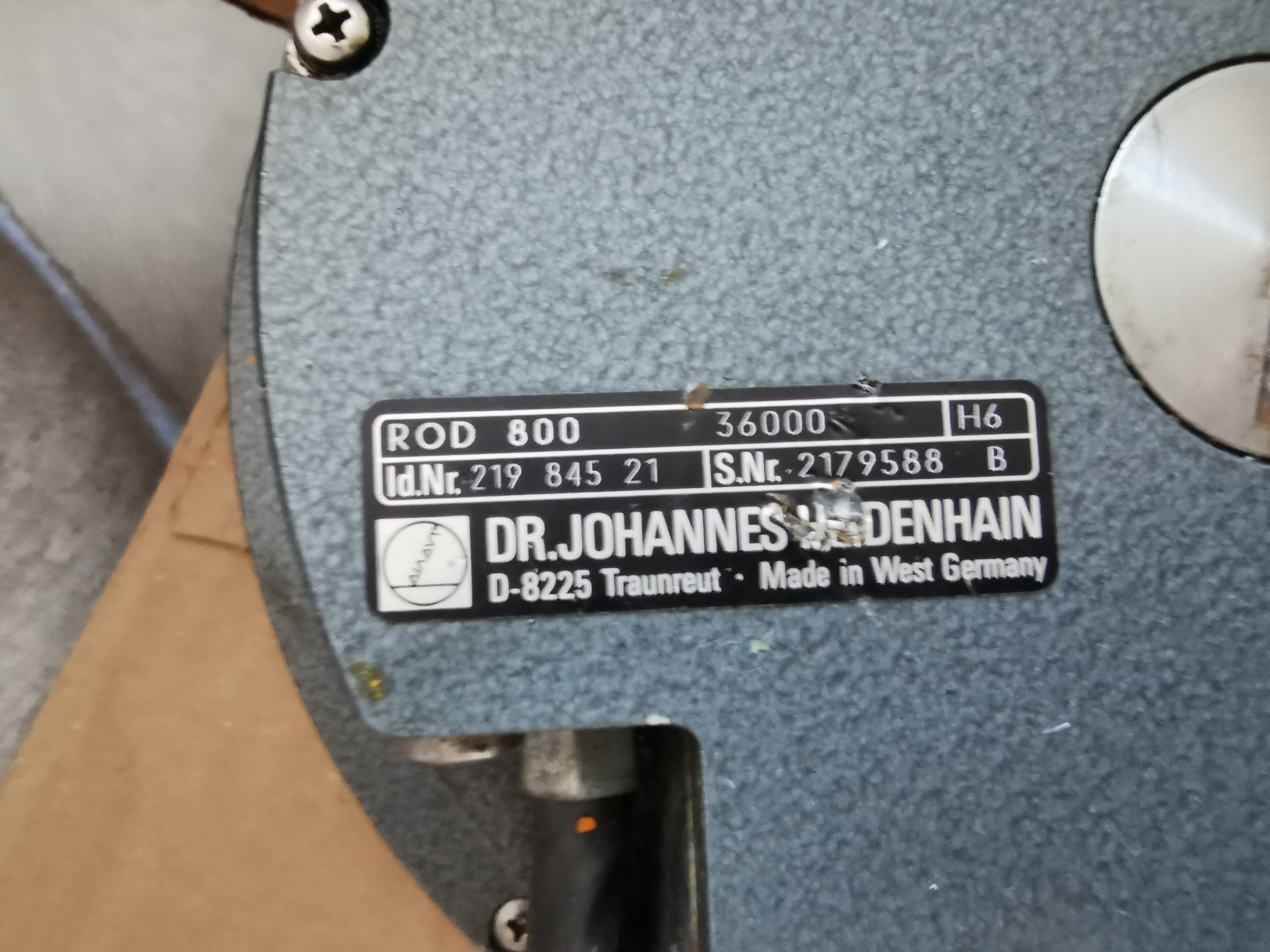

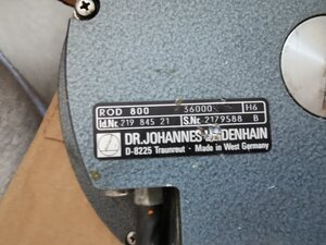

- Два энкодера Heidenhain ROD 800 36000 для поворотных осей.
IMG_20220326_162012.jpg (128544 просмотра) <a class='original' href='./download/file.php?id=202440&mode=view' target=_blank>Загрузить оригинал (3.4 МБ)</a>

texnodynamics писал(а): ↑ Комплект ЧПУ Siemens Sinumerik 840D (NCU 571.5) с блоком питания и силовыми модулями, без панели оператора.
У Сименса есть правила экспортного контроля. Еще до всяких санкций были сложности в приобретении лицензий на 5ть осей, или это стоило адски дорого. На форуме описывали случай, когда фирма изготавливающая импеллеры из Украины, купили 5ти осевой станок. Потом у них отключались полноценные 5ть осей. А за лицензию просили около 50килоевро. Фирма в итоге сменила целиком стойку ЧПУ.
Нужно сфоткать моторы привода какие стоят в станке. Возможно их получится оставить.
Подобрать для них привод https://bsystem.ru/product/catid/269/%D ... 0%B4%D1%8B
ЧПУ российскую https://bsystem.ru/product/catid/868/eid/34/nc-400

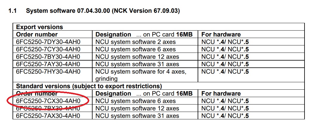

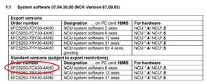

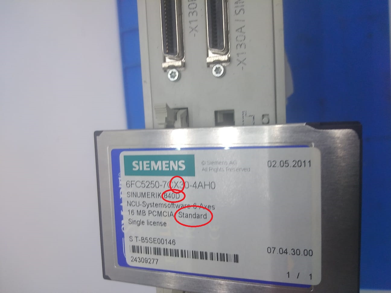

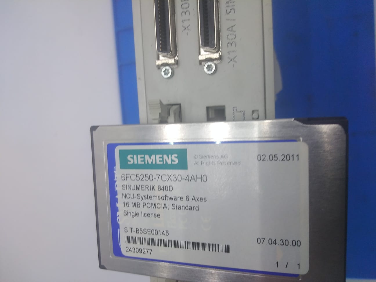

По поводу лицензии да, тоже возникала такая мысль, версия ПО у нас вот такая:
0287d950-efc8-4ac8-a813-032437a24fa5.jpg (128459 просмотров) <a class='original' href='./download/file.php?id=202456&mode=view' target=_blank>Загрузить оригинал (67.04 КБ)</a>
судя по документации Сименс, это не экспортная версия и соответственно ограничений иметь не должна:
07.04.30.00.jpg (128459 просмотров) <a class='original' href='./download/file.php?id=202457&mode=view' target=_blank>Загрузить оригинал (194.66 КБ)</a>
Вот полная версия этого документа
hr_070430_76.pdf
(81.75 КБ) 718 скачиваний
Опять же могу, быть не прав, это все чисто теоретическая выкладка на основании анализа документов, никогда лично с этим не работал. Так что если ошибаюсь то очень прошу знающих людей меня поправить.

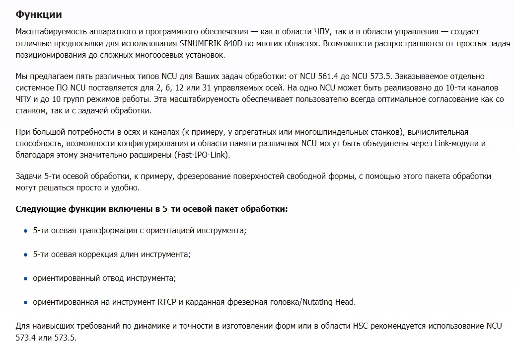

texnodynamics писал(а): ↑ и пал выбор на эту систему ЧПУ, те функции о которых Вы написали в ней должны быть, по крайней мере судя по документации:
То что Сименс это сможет делать, я не сомневаюсь. Вопрос в том, продадут вам эти лицензии и сколько это будет стоить :) Возможно вы готовы отдать 50-100килобаксов за ЧПУ, я за такие деньги что нибудь другое поставил.
texnodynamics писал(а): ↑ судя по документации Сименс, это не экспортная версия и соответственно ограничений иметь не должна:
Вы купили железки, в которых есть ПО. К этому ПО идут всякие фишки. Например чтобы найти центр оси при помощи какого нибудь щупа Renishaw, нужно активировать опцию через покупку лицензии. В какой нибудь момент, может прийти осознание что вам лицензию не продадут. И вместо полноценных 5ти осей у вас будет станок 3+2

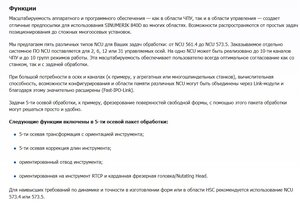

Вот тебе список опций который можно купить https://simatic-market.ru/catalog/Sieme ... ring-data/
SINUMERIK 840D SL МНОГООСЕВОЙ ПАКЕТ (ОСИ/ШПИНДЕЛИ И КАНАЛЫ) ОПЦИЯ ПО ПОСТАВКА ОДНОЙ ЛИЦЕНЗИИ
SINUMERIK 840DI SL/840D SL ПОЛИНОМИАЛЬНАЯ ИНТЕРПОЛЯЦИЯ ОПЦИЯ ПО ПОСТАВКА ОДНОЙ ЛИЦЕНЗИИ
SINUMERIK 840DI SL/840D SL ЭВОЛЬВЕНТНАЯ ИНТЕРПОЛЯЦИЯ ОПЦИЯ ПО ПОСТАВКА ОДНОЙ ЛИЦЕНЗИИ
SINUMERIK 840DI SL/840D SL ПАКЕТ ОБРАБОТКИ 5 ОСЕЙ (ВКЛЮЧ. МНОГООСЕВ. ИНТЕРПОЛЯЦИЮ) ОПЦИЯ ПО ПОСТАВКА ОДНОЙ ЛИЦЕНЗИИ
в этих лицензиях можно заблудиться :)

aftaev писал(а): ↑27 мар 2022, 19:31 На карте с лицензией стоит 2011 год?
Да, на фото прям моя карта
aftaev писал(а): ↑27 мар 2022, 19:31 У тебя написано поддержка 6ти осей. Шпиндель это одна ось. то что 5ть осей, это еще не значит что они будут интерполированы, и будет RTCP.
Про 6 осей понятно, тут я имею ввиду что версия стандартная, не экспортная.
Во всех документах и мануалах Сименс стандартные версии ПО имеют индекс X, например у меня 6FC5250-7CX30-4AH0
И на карте про экспортную версию ничего не написано. Написано "Standart", плюс написано просто 840D:

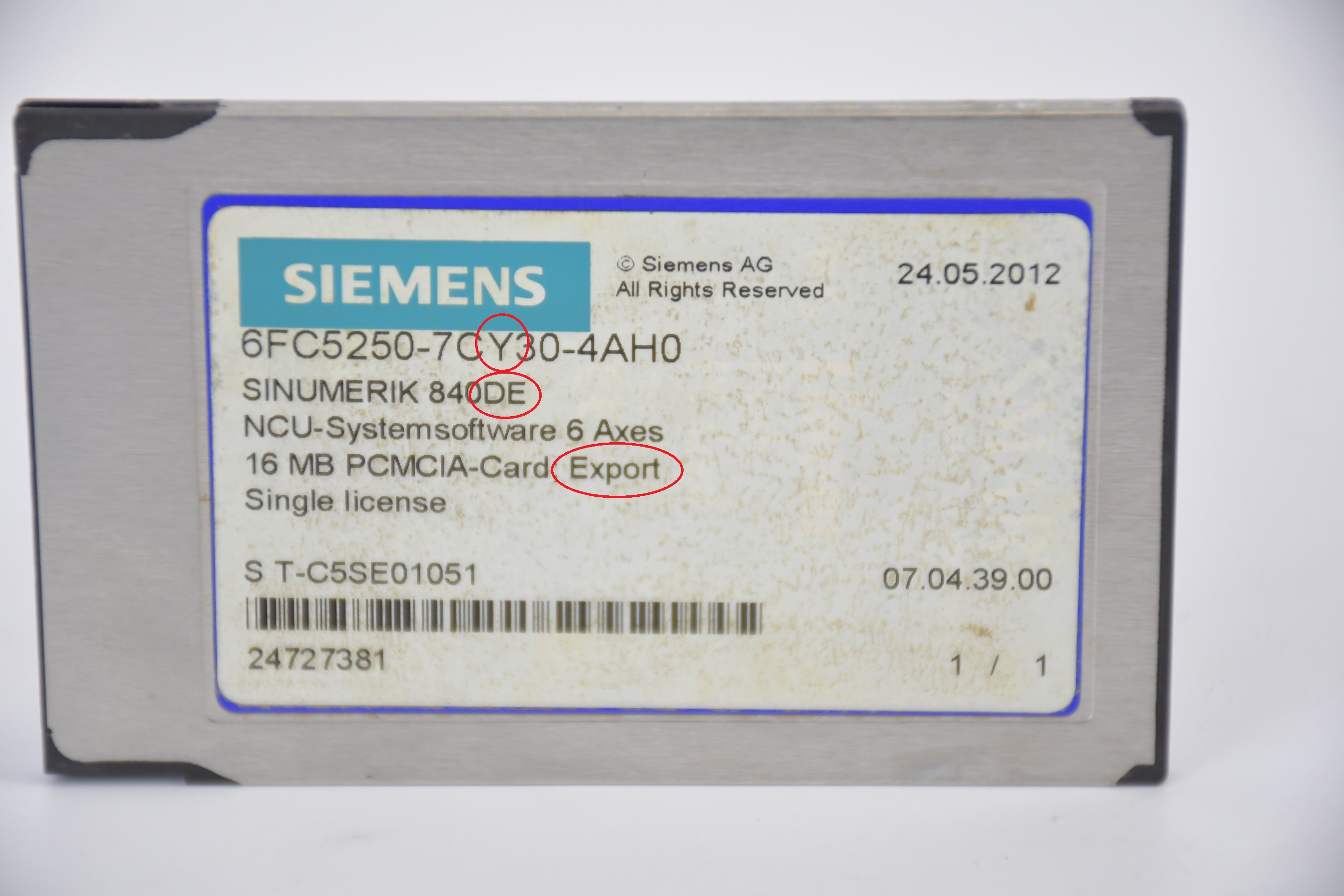

0287d950-efc8-4ac8-a813-032437a24fa5.jpg (128399 просмотров) <a class='original' href='./download/file.php?id=202463&mode=view' target=_blank>Загрузить оригинал (123.22 КБ)</a>
А вот пример аналогичной экспортной карты:
DSC-6159.jpg (128399 просмотров) <a class='original' href='./download/file.php?id=202462&mode=view' target=_blank>Загрузить оригинал (668.85 КБ)</a>
Во первых индекс Y, во вторых само наименовании лицензии 840DE, ну и собственно слово Export.

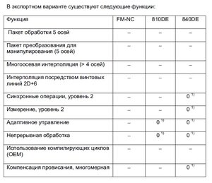

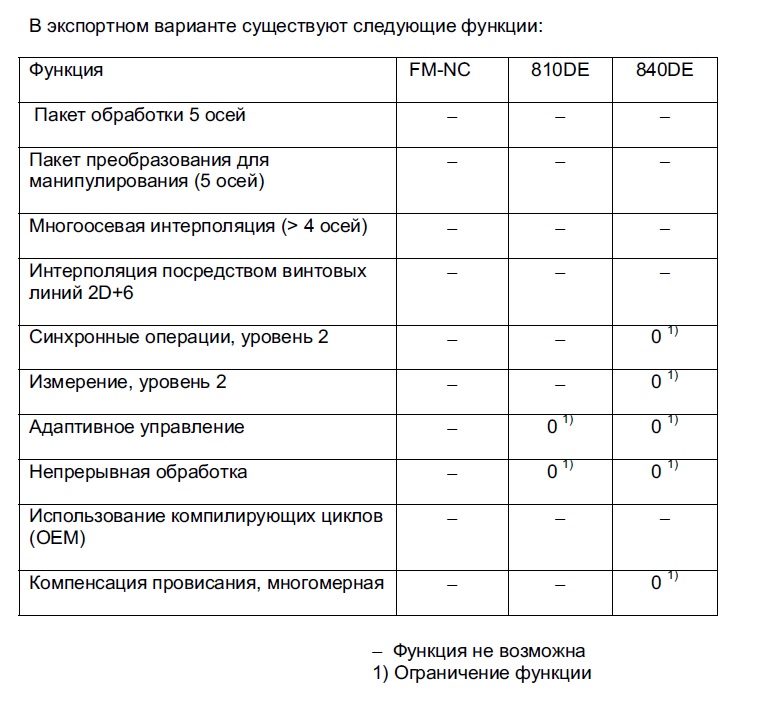

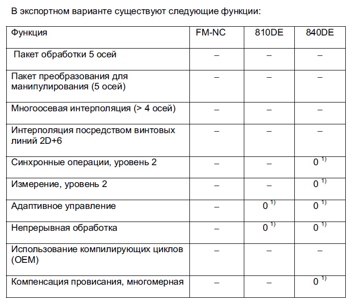

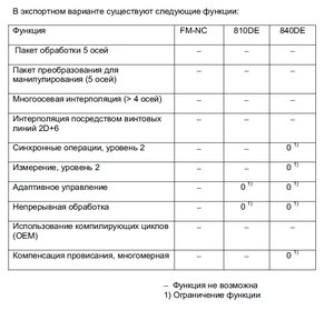

Вот мануал Сименса где написаны урезанные возможности экспортных версий:
840DE1.jpg (128399 просмотров) <a class='original' href='./download/file.php?id=202461&mode=view' target=_blank>Загрузить оригинал (115.82 КБ)</a>
Насчет этого, это все касается 840D SL
aftaev писал(а): ↑27 мар 2022, 19:40 Вот тебе список опций который можно купить https://simatic-market.ru/catalog/Sieme ... ring-data/
У меня просто 840D, более старая версия, большие белые блоки, не серо-зеленые как на SL. Там вроде все манипуляции с лицензией только через карту, по крайней мере я нигде не нашел предложений по доп. функциям, только карты с жестко зафиксированным набором функций.
Или я не прав?
Re: MC-032 Глубокая модернизация под полноценные 5 осей
texnodynamics писал(а): ↑ Вот мануал Сименса где написаны урезанные возможности экспортных версий:
Что в таблице обозначают черточки и 01) ?

aftaev писал(а): ↑27 мар 2022, 20:29
840DE1.jpg (128378 просмотров) <a class='original' href='./download/file.php?id=202464&mode=view' target=_blank>Загрузить оригинал (126.07 КБ)</a>
Надо найти такую же табличку но для 840D

aftaev писал(а): ↑27 мар 2022, 20:35 Надо найти такую же табличку но для 840D
Вот этого к сожалению нигде не нашел, во всех версиях мануалов только список ограничений экспортных версий, про функции полных версий ничего нет, только описание типа:
6FC5250-7CX30-4AH0 - SINUMERIK 840D СИСТЕМНОЕ ПО NCU 6 ОСЕЙА PC-CARD. СТАНДАРТ ВЕРСИЯ ПО 7.4. ПРОСТАЯ ЛИЦЕНЗИЯ
Никаких расшифровок функций, вообще ничего. Только фразы что экспортные версии отличаются от стандартных согласно таблицы.
Никакого множества лицензий как SL тоже нет, отличие только в версии ПО, никаких отсылок к функционалу нет.

texnodynamics писал(а): ↑27 мар 2022, 20:43
aftaev писал(а): ↑27 мар 2022, 20:35 Известно с какого станка они это сняли?
Все с разных
С программным обеспечением разорались. Полноценные 5 осей, RTCP и все прочее работать будет!
Консультировались и с офф представительством Сименс в России и с на забугорных форумах, и с наладчиками ЧПУ.
Освоена технология активации всех функций ПО и его копирования.
После майских праздников начинаем диагностику механической части станков и выбор самого "живого" станка для модернизации.
После этого два оставшихся станка и полный комплект ЧПУ Fanuc 6m будут продаваться. Если кому что необходимо то обращайтесь. Объявление о продаже будет выложено по факту готовности к продаже.

Разобрались с состоянием станков, все весьма не плохо оказалось, это радует. Наименее живой станок разобрали до винтика, теперь очень хорошо понимаем его конструкцию и имеем запас ЗИП для оставшихся станков.
Сейчас полным ходом идет разработка детального проекта модернизации(выбор места установки линеек и энкодеров, продумываем доработку кабинета и т.п.).
Возник вопрос к знатокам по фрезерной обработке!
Изучая литературу и форумы по металлообработке назревает мысль что 4000 об/мин шпинделя как то маловато и на всех современных фрезерных станках эта цифра гораздо выше (12-24 тысячи).
Насколько понимаю сейчас идет тенденция перехода к "скоростному" фрезерованию от "силового"?
Под наши потребности (сложные и штучные изделия с очень высокими требованиями по точности) насколько я пониманию тоже больше подойдет "скоростное" фрезерование?
Исходя из этого встает вопрос замены шпинделя(
Прошу знатоков высказать свои мысли по поводу необходимого метода фрезерования и целесообразности замены шпинделя!
