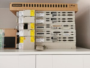

- Комплект ЧПУ Siemens Sinumerik 840D (NCU 571.5) с блоком питания и силовыми модулями, без панели оператора.
photo_2022-03-12_17-54-01.jpg (128543 просмотра) <a class='original' href='./download/file.php?id=202443&sid=218927ad91516cc9084591f2b6be8dd3&mode=view' target=_blank>Загрузить оригинал (151.75 КБ)</a>
- Комплект приводов Siemens на все оси (5 шт).

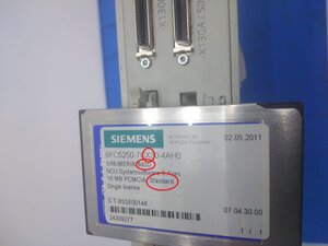

По поводу лицензии да, тоже возникала такая мысль, версия ПО у нас вот такая:
0287d950-efc8-4ac8-a813-032437a24fa5.jpg (128458 просмотров) <a class='original' href='./download/file.php?id=202456&sid=218927ad91516cc9084591f2b6be8dd3&mode=view' target=_blank>Загрузить оригинал (67.04 КБ)</a>
судя по документации Сименс, это не экспортная версия и соответственно ограничений иметь не должна:

Привода в настоящий момент стоят болгарские, на осях А и С Динамо-Сливен модель 5. На X,Y,Z модель 25, все они с энокодером на 2500 импульсов, и с тормозом на оси Y.
Но аналогичные по характеристикам моторы сименс уже лежат, так что наверное все равно будем менять.

texnodynamics писал(а): ↑ и пал выбор на эту систему ЧПУ, те функции о которых Вы написали в ней должны быть, по крайней мере судя по документации:
То что Сименс это сможет делать, я не сомневаюсь. Вопрос в том, продадут вам эти лицензии и сколько это будет стоить :) Возможно вы готовы отдать 50-100килобаксов за ЧПУ, я за такие деньги что нибудь другое поставил.
texnodynamics писал(а): ↑ судя по документации Сименс, это не экспортная версия и соответственно ограничений иметь не должна:
Вы купили железки, в которых есть ПО. К этому ПО идут всякие фишки. Например чтобы найти центр оси при помощи какого нибудь щупа Renishaw, нужно активировать опцию через покупку лицензии. В какой нибудь момент, может прийти осознание что вам лицензию не продадут. И вместо полноценных 5ти осей у вас будет станок 3+2

texnodynamics писал(а): ↑ Если честно я не совсем тогда понимаю какой принцип формирования лицензии у них?
Как я понимаю(могу ошибаться) если не страна нато, или станок двойного назначение = идите лесом :)
texnodynamics писал(а): ↑ Допустим есть у меня карта с лицензией, в ней уже включен какой то набор опций активных, верно? Этот самый набор зашит там с завода, захотел я допустим докупить новые опции, как это будет происходить? никаких сетевых функций там нет, система автономна. Мне в таком случае нужна новая карта?
Расскажу на примере своей Simens 808D. Опции все уже прописаны в ЧПУ. Но чтобы их активировать, идешь на сайт Сименс, там в каком то разделе находишь продажа лицензий онлайн. Вбиваешь туды номер стойки, выбираешь что нужно, платишь. Тебе дают номер. Его вбиваешь в стойку, и опция активирована.
То что подлежит экспортному контролю, там будешь долго доказывать что белый и пушистый, и если звезды совпадут, то продадут. Это как я понимаю. точно нужно спросить у пред. Сименса.
texnodynamics писал(а): ↑ Так я насколько понимаю из описания своей карты с лицензией там уже активны функции 5-ти осевой интерполяции? или нет?
У тебя написано поддержка 6ти осей. Шпиндель это одна ось. то что 5ть осей, это еще не значит что они будут интерполированы, и будет RTCP.

aftaev писал(а): ↑27 мар 2022, 19:31 На карте с лицензией стоит 2011 год?
Да, на фото прям моя карта
aftaev писал(а): ↑27 мар 2022, 19:31 У тебя написано поддержка 6ти осей. Шпиндель это одна ось. то что 5ть осей, это еще не значит что они будут интерполированы, и будет RTCP.
Про 6 осей понятно, тут я имею ввиду что версия стандартная, не экспортная.
Во всех документах и мануалах Сименс стандартные версии ПО имеют индекс X, например у меня 6FC5250-7CX30-4AH0
И на карте про экспортную версию ничего не написано. Написано "Standart", плюс написано просто 840D:
0287d950-efc8-4ac8-a813-032437a24fa5.jpg (128398 просмотров) <a class='original' href='./download/file.php?id=202463&sid=218927ad91516cc9084591f2b6be8dd3&mode=view' target=_blank>Загрузить оригинал (123.22 КБ)</a>
А вот пример аналогичной экспортной карты:
DSC-6159.jpg (128398 просмотров) <a class='original' href='./download/file.php?id=202462&sid=218927ad91516cc9084591f2b6be8dd3&mode=view' target=_blank>Загрузить оригинал (668.85 КБ)</a>
Во первых индекс Y, во вторых само наименовании лицензии 840DE, ну и собственно слово Export.

texnodynamics писал(а): ↑27 мар 2022, 20:43
aftaev писал(а): ↑27 мар 2022, 20:35 Надо найти такую же табличку но для 840D
Вот этого к сожалению нигде не нашел, во всех версиях мануалов только список ограничений экспортных версий, про функции полных версий ничего нет, только описание типа:
6FC5250-7CX30-4AH0 - SINUMERIK 840D СИСТЕМНОЕ ПО NCU 6 ОСЕЙА PC-CARD. СТАНДАРТ ВЕРСИЯ ПО 7.4. ПРОСТАЯ ЛИЦЕНЗИЯ
Никаких расшифровок функций, вообще ничего. Только фразы что экспортные версии отличаются от стандартных согласно таблицы.
Никакого множества лицензий как SL тоже нет, отличие только в версии ПО, никаких отсылок к функционалу нет.
aftaev писал(а): ↑27 мар 2022, 20:35 Известно с какого станка они это сняли?
Все с разных
С программным обеспечением разорались. Полноценные 5 осей, RTCP и все прочее работать будет!
Консультировались и с офф представительством Сименс в России и с на забугорных форумах, и с наладчиками ЧПУ.
Освоена технология активации всех функций ПО и его копирования.
После майских праздников начинаем диагностику механической части станков и выбор самого "живого" станка для модернизации.
После этого два оставшихся станка и полный комплект ЧПУ Fanuc 6m будут продаваться. Если кому что необходимо то обращайтесь. Объявление о продаже будет выложено по факту готовности к продаже.
