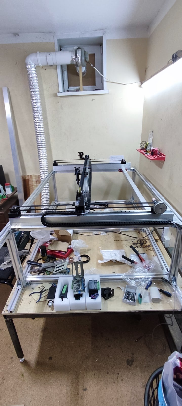

Коллеги, всем привет. Снова вести с полей. Установлены почти все держатели зеркал, натянуты ремни, установлена голова, сделана поддержка для держателя синхронизационного вала, заказана и едет руида, проложены кабель-каналы и держатели для низ. На очереди печать держателей лазерной трубки, сборка отсека с электроникой и попытки подвигать всё это дело

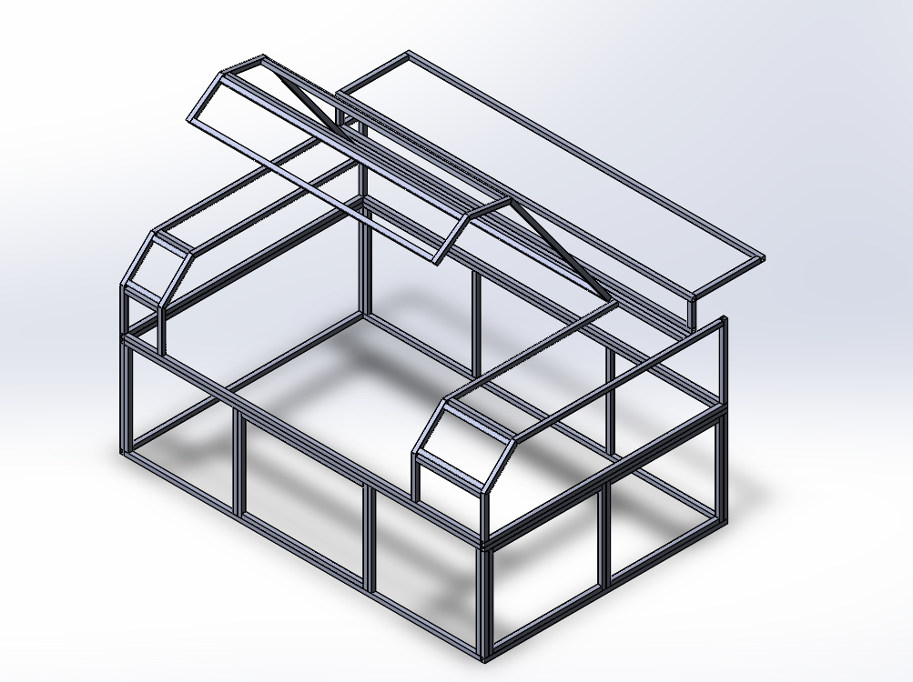

друзья, всем привет. может кому пригодится, сделал в солиде корпус для станка, но не из витринного профиля, а из алюминиевого квадратного профиля 20х20х1.5. количество профиля по позициям и общее на скрине во вложениях. стыки 90 градусов соединять любым удобным способом, я соединяю уголками с ребром жесткости и заклёпками. в тех местах, где соединения 22,5 градуса - потребуется распечатать на 3D принтере или изготовить любым другим (более-менее точным) способом специальный соединитель, он в архиве в формате STL (соединитель вставляется внутрь профиля и фиксируется винтами М3 потай). по всем размерам корпус практически соответствует корпусу от Антона Баташова, за исключением двух углов в задней части корпуса - там профиль не влез в размерный ряд 10мм и придётся либо резать на пару мм больше, либо притянуть углы принудительно. сверху планирую закрыть пвх-пластиком, прикрутив на обычные винты М3. в архиве также вся сборка с параметризированными профилями

Если вдруг кто ещё читает) Каркас корпуса наконец-то собран. Конструкция выглядит прям монструозной. Конечно немного шатается, надо будет придумать какие-то рёбра жесткости. Но всё двигается и открывается без особых проблем. Дальнейший план: отделить отсеки с трубкой и электроникой от остального пространства с целью предотвращения попадания туда продуктов горения, установить газлифты для крышки, ну и обшивать всю конструкцию ПВХ листами
