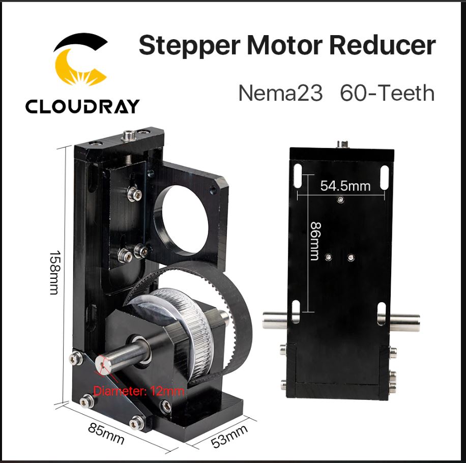

Друзья, всем доброго дня! подскажите, нет ли у кого 3D модели вот такого редуктора?
Снимок.JPG (4575 просмотров) <a class='original' href='./download/file.php?id=203147&mode=view' target=_blank>Загрузить оригинал (93.4 КБ)</a>

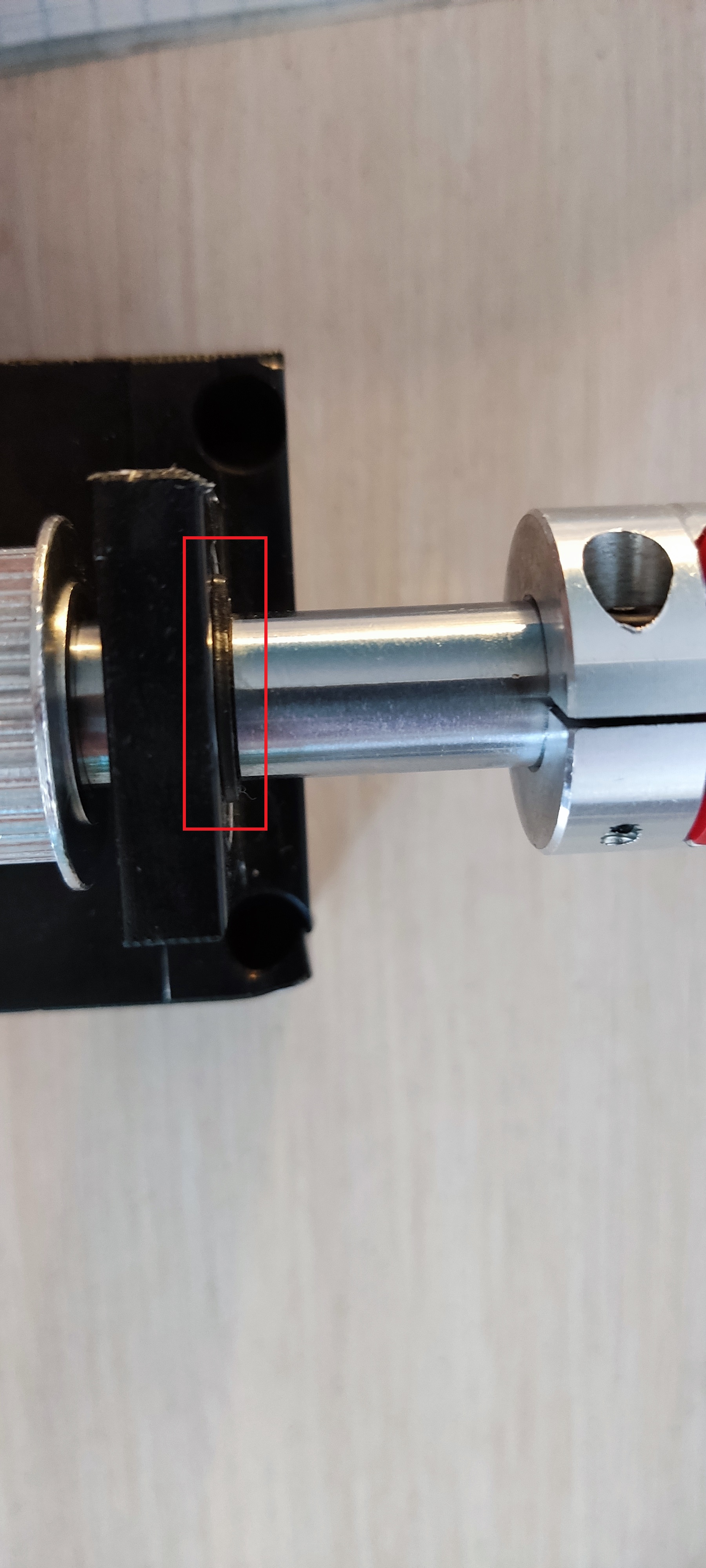

Друзья, всем доброго дня! заказал у cloudray набор механики для станка - шкивы, редукторы, ролики и прочее. оказалось, на некоторых имеется люфт, около 0,5-1 мм (фото во вложении) вопрос - критично ли это и как от этого избавиться? не представляю, где найти такие тонкие шайбы

niksooon
Сообщения: 2008
Репутация: 1207
Откуда: Кашира
Re: Лазерный резак 40W по тонкой фанере 1000x700
Сообщение niksooon »
люфт надо понимать осевой и по сути ни на что не повлияет ........ так что не делай людЯм нервы........

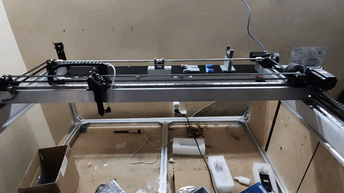

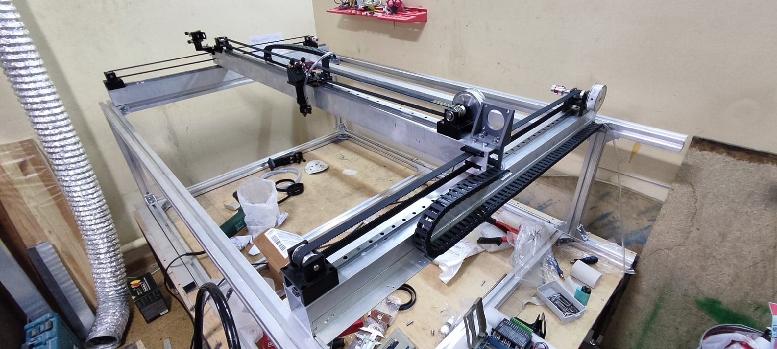

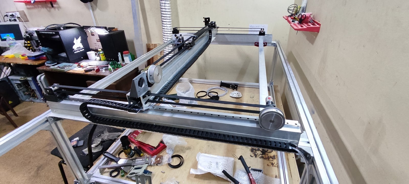

Коллеги, всем привет. Снова вести с полей. Установлены почти все держатели зеркал, натянуты ремни, установлена голова, сделана поддержка для держателя синхронизационного вала, заказана и едет руида, проложены кабель-каналы и держатели для низ. На очереди печать держателей лазерной трубки, сборка отсека с электроникой и попытки подвигать всё это дело

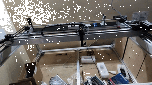

оно работает!!! установлена электроника, всё подключено и запущено. руиду подключил по LAN, оказалось очень удобно отправлять файлы с компа. после крайне низких скоростей на предыдущем станке с nema 17 и драйверами для 3d принтера просто охренел от нынешних возможностей. вполне спокойно катается на 600 мм/с. разумеется, пока без лазера, ибо держатели для него как раз печатаются

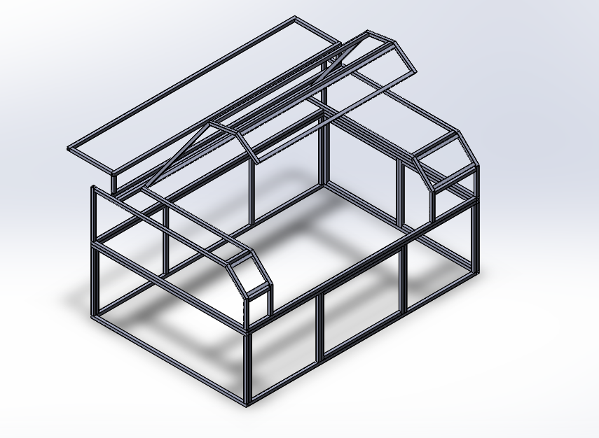

друзья, всем привет. может кому пригодится, сделал в солиде корпус для станка, но не из витринного профиля, а из алюминиевого квадратного профиля 20х20х1.5. количество профиля по позициям и общее на скрине во вложениях. стыки 90 градусов соединять любым удобным способом, я соединяю уголками с ребром жесткости и заклёпками. в тех местах, где соединения 22,5 градуса - потребуется распечатать на 3D принтере или изготовить любым другим (более-менее точным) способом специальный соединитель, он в архиве в формате STL (соединитель вставляется внутрь профиля и фиксируется винтами М3 потай). по всем размерам корпус практически соответствует корпусу от Антона Баташова, за исключением двух углов в задней части корпуса - там профиль не влез в размерный ряд 10мм и придётся либо резать на пару мм больше, либо притянуть углы принудительно. сверху планирую закрыть пвх-пластиком, прикрутив на обычные винты М3. в архиве также вся сборка с параметризированными профилями
