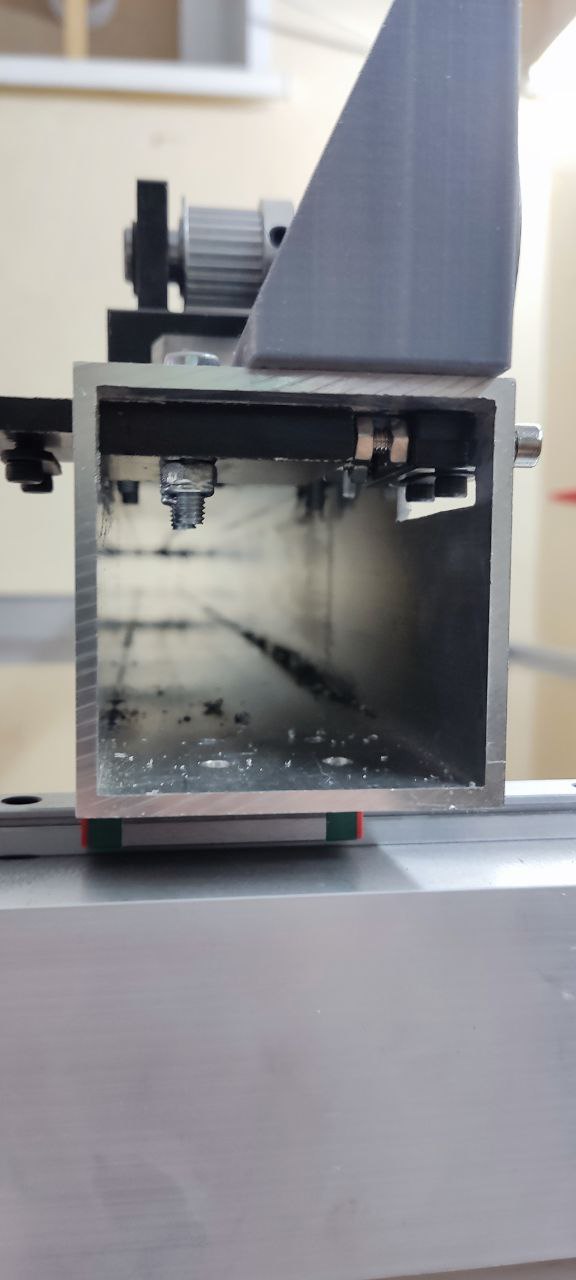

aspirinrzn писал(а): ↑24 апр 2022, 09:14 Винт М3*10
Гайки, или резьба в трубе?

Q-starь писал(а): ↑25 апр 2022, 06:27
Резьба)

aspirinrzn писал(а): ↑ Резьба)
Чот не очень надёжно, резьба в алюминии :wik:

Q-starь писал(а): ↑25 апр 2022, 13:32
Там у профиля толщина стенки 3мм, с шагом резьбы 0.5 получаем почти 6 витков) держится отлично, для верности залью резьбу анаэробным фиксатором

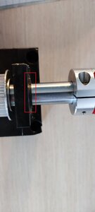

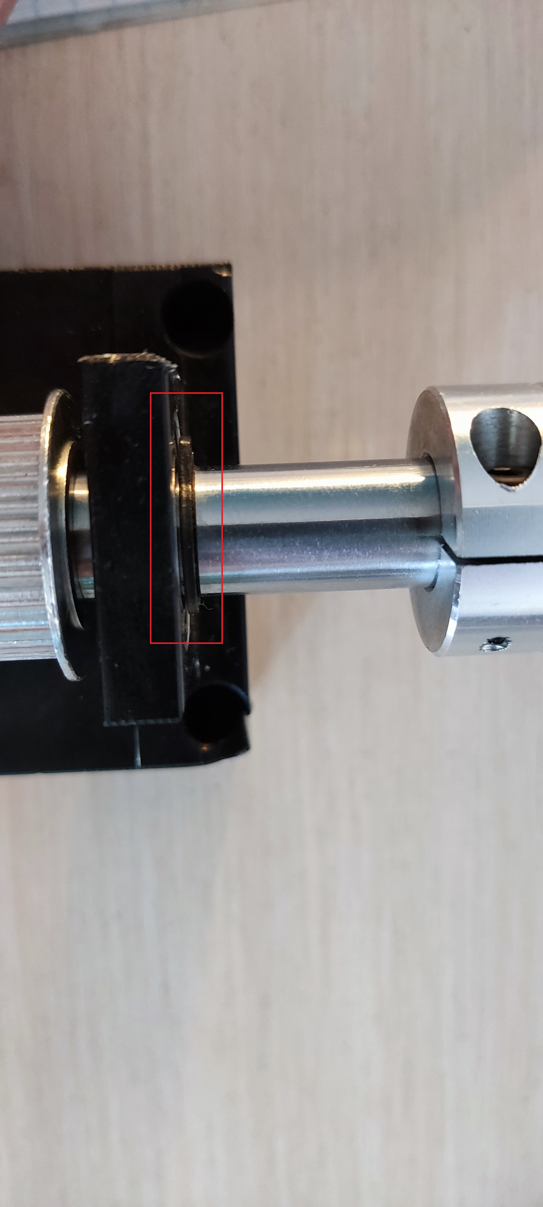

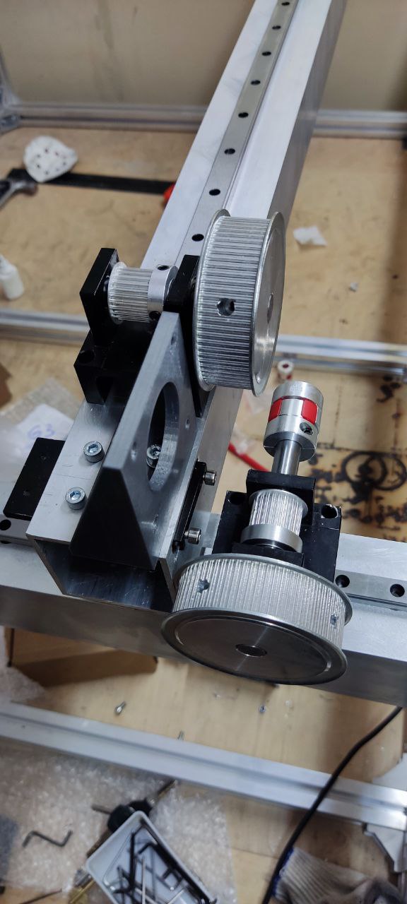

Друзья, всем доброго дня! заказал у cloudray набор механики для станка - шкивы, редукторы, ролики и прочее. оказалось, на некоторых имеется люфт, около 0,5-1 мм (фото во вложении) вопрос - критично ли это и как от этого избавиться? не представляю, где найти такие тонкие шайбы

Re: Лазерный резак 40W по тонкой фанере 1000x700
Сообщение niksooon »
люфт надо понимать осевой и по сути ни на что не повлияет ........ так что не делай людЯм нервы........

niksooon писал(а): ↑10 июн 2022, 14:32 люфт надо понимать осевой и по сути ни на что не повлияет ........ так что не делай людЯм нервы........
Спасибо!

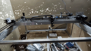

Вести с полей - установил все редукторы и ролики, на очереди держатели зеркал, синхронизирующий вал и крепление для него

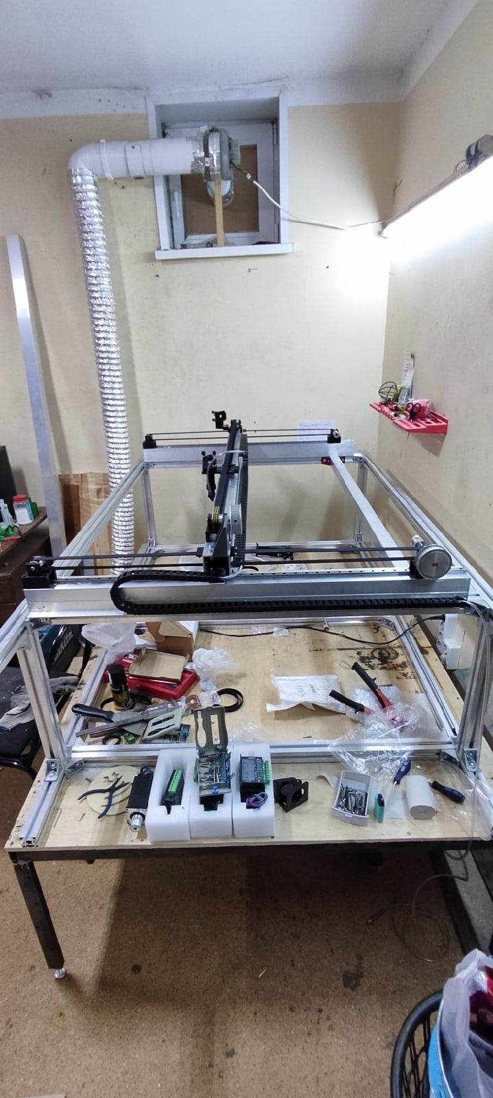

Коллеги, всем привет. Снова вести с полей. Установлены почти все держатели зеркал, натянуты ремни, установлена голова, сделана поддержка для держателя синхронизационного вала, заказана и едет руида, проложены кабель-каналы и держатели для низ. На очереди печать держателей лазерной трубки, сборка отсека с электроникой и попытки подвигать всё это дело

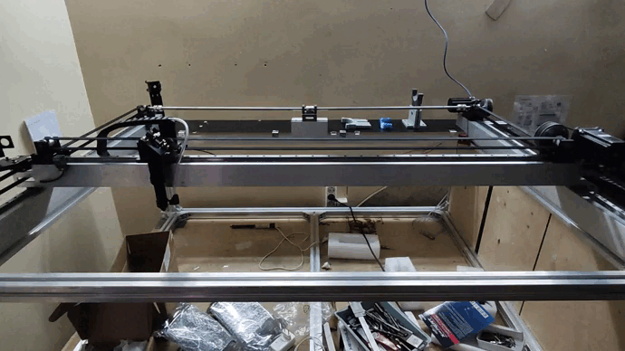

рубрика "очередные вести с полей" (надеюсь, никому не надоел).

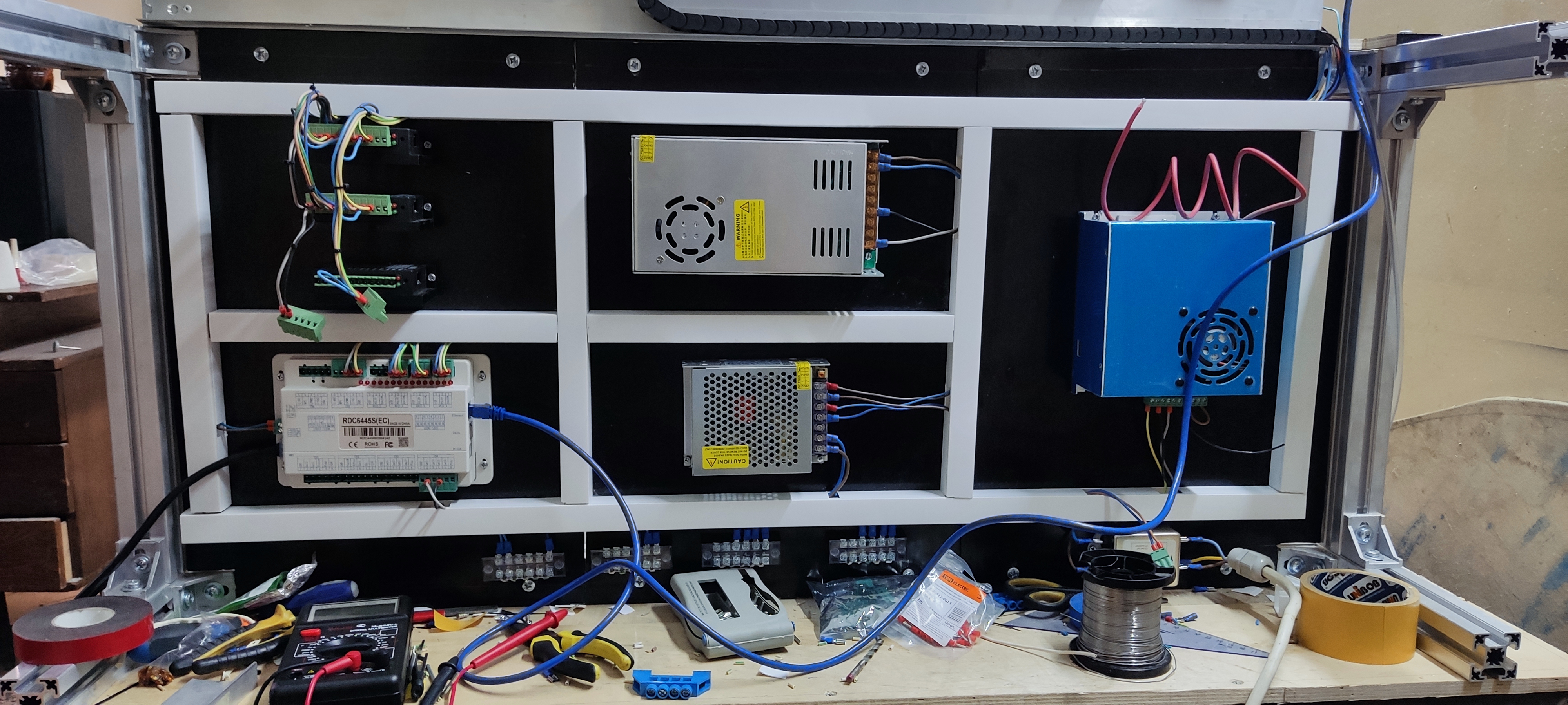

оно работает!!! установлена электроника, всё подключено и запущено. руиду подключил по LAN, оказалось очень удобно отправлять файлы с компа. после крайне низких скоростей на предыдущем станке с nema 17 и драйверами для 3d принтера просто охренел от нынешних возможностей. вполне спокойно катается на 600 мм/с. разумеется, пока без лазера, ибо держатели для него как раз печатаются
1657566516675.jpg (4212 просмотров) <a class='original' href='./download/file.php?id=204091&mode=view' target=_blank>Загрузить оригинал (2.91 МБ)</a>
VID_20220710_193652.gif (4212 просмотров) <a class='original' href='./download/file.php?id=204092&mode=view' target=_blank>Загрузить оригинал (13.76 МБ)</a>
VID_20220710_192215.gif (4212 просмотров) <a class='original' href='./download/file.php?id=204093&mode=view' target=_blank>Загрузить оригинал (11.13 МБ)</a>

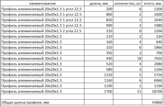

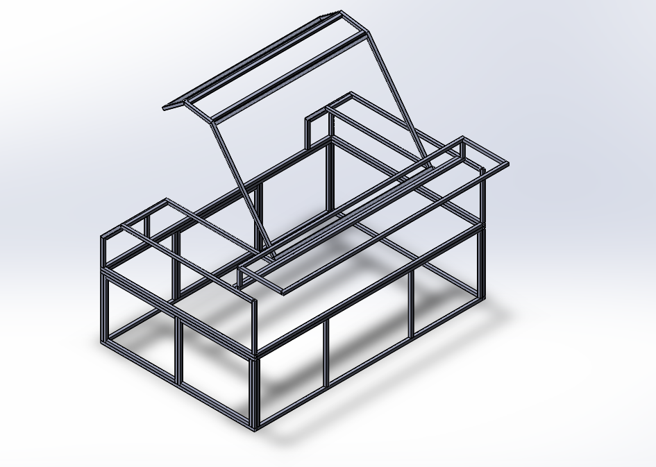

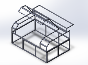

друзья, всем привет. может кому пригодится, сделал в солиде корпус для станка, но не из витринного профиля, а из алюминиевого квадратного профиля 20х20х1.5. количество профиля по позициям и общее на скрине во вложениях. стыки 90 градусов соединять любым удобным способом, я соединяю уголками с ребром жесткости и заклёпками. в тех местах, где соединения 22,5 градуса - потребуется распечатать на 3D принтере или изготовить любым другим (более-менее точным) способом специальный соединитель, он в архиве в формате STL (соединитель вставляется внутрь профиля и фиксируется винтами М3 потай). по всем размерам корпус практически соответствует корпусу от Антона Баташова, за исключением двух углов в задней части корпуса - там профиль не влез в размерный ряд 10мм и придётся либо резать на пару мм больше, либо притянуть углы принудительно. сверху планирую закрыть пвх-пластиком, прикрутив на обычные винты М3. в архиве также вся сборка с параметризированными профилями
case.zip
(1.26 МБ) 176 скачиваний
image_2022-12-29_14-18-41.png (3937 просмотров) <a class='original' href='./download/file.php?id=206055&mode=view' target=_blank>Загрузить оригинал (313.2 КБ)</a>
image_2022-12-29_14-18-41_2.png (3937 просмотров) <a class='original' href='./download/file.php?id=206056&mode=view' target=_blank>Загрузить оригинал (248.68 КБ)</a>
image_2022-12-29_14-18-42_3.png (3937 просмотров) <a class='original' href='./download/file.php?id=206057&mode=view' target=_blank>Загрузить оригинал (236.46 КБ)</a>
image_2022-12-29_14-48-28.png (3937 просмотров) <a class='original' href='./download/file.php?id=206058&mode=view' target=_blank>Загрузить оригинал (120.8 КБ)</a>

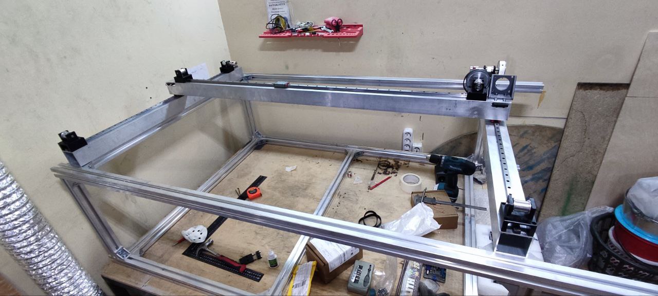

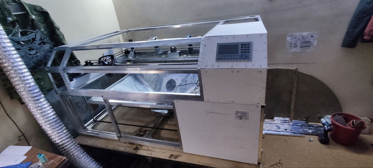

Если вдруг кто ещё читает) Каркас корпуса наконец-то собран. Конструкция выглядит прям монструозной. Конечно немного шатается, надо будет придумать какие-то рёбра жесткости. Но всё двигается и открывается без особых проблем. Дальнейший план: отделить отсеки с трубкой и электроникой от остального пространства с целью предотвращения попадания туда продуктов горения, установить газлифты для крышки, ну и обшивать всю конструкцию ПВХ листами
