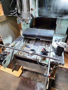

Настало время капитального ремонта станка, 3 года работы ушатали вал швп по оси "X" (по оси портала) . В связи с этим было принятно решение поменять все швп. После разбоки были выявлены небольшие следы коррозии на рельсах, желоб под шары на вид не ушатан, да и швп по этой оси не люфтила. Поймал себя на мысли что может и не стоило ничего разбирать и менять шило на мыло, так как проблем с этим узлом не было, швп ходит вроде плавно, к тому же замена предстоит с двойной гайки на одинарную без преднатяга. Не всегда новое лучше старого, хоть и швп брал у проверенного поставщика все равно немного тревожно. Без станка пока как то неуютно себя уже ощущаю, как будто голым и беспомощным, понимая что если что то вдруг случится, нужна будет какая то деталь для ремонта сложная изготовить будет ее проблематично.
Стружка на вал попадала и при этом швп выжила.
4.jpg (3764 просмотра) <a class='original' href='./download/file.php?id=205127&sid=8c8bbd5d0dd3399d46a5c0c0d1ef31ce&mode=view' target=_blank>Загрузить оригинал (1.44 МБ)</a>
Re: Тяжелый станок из блоков люмишки и полимергранита 600*600
моему станку 10 лет и ничего не ушаталось.
