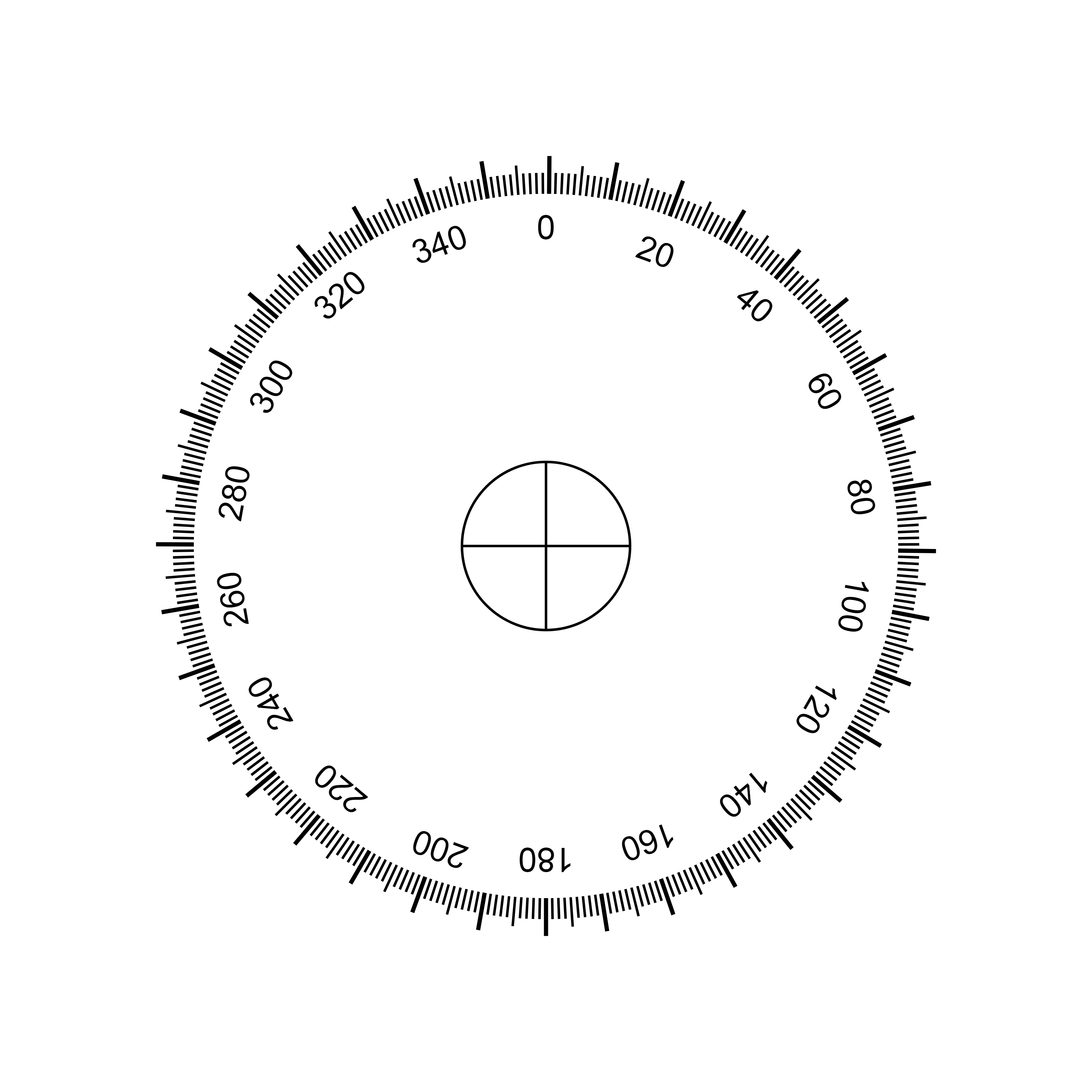

друзья здравствуйте, бьюсь много дней над простым как мне казалось файлом но кажется я зубы сломал, помогите создать вектора транспортира для 3018 мне надо каждый штрих пройти за один раз, а мне показывает что каждая полоска это прямоугольник, мне 1мм фрезой надо этот транспортир сделать в программе gbrl.

ну так и сделайте все риски одной линией
и кажись двж у вас в какомто неправильном маштабе, так что непонятно как оно будет выглядеть обработанное 2мм фрезой

я изображение обработал в кореле включив в меню КАРКАС а потом сохранил в DFX? вот это он мне и выдал

какой диаметр транспортира? в автокаде ваш файл открывается с диаметром 58мм и между рисками 0,5мм
и както оно криво перевелось из корела. каждая риска кривой сплайн а не прямоугольник с четырьмя точками

95мм он пойдет на поворотный столик токарного станка

тогда 2мм фрезой не сможете сделать риски, при таком диаметре и шаге в 1градус шаг рисок меньше 1мм
то есть надо или фрезу сильно тоньше, или диаметр больше, или оставлять риски через 5градусов ну или еще как решать

я могу взять фрезу 0.8 мм или пером

можно V фрезой или гравером
во вложении пример если риски линии, но диаметр 190мм
если толщина при обработке задается диаметром фрезы или ее заглублением то и контур из осевой линии, чем проще тем легче арткаму понять что от него хотят

ну в автокаде легче начертить чем рассказывать :) но основные операции не должны от корела отличатся, но проще чертить в размерах.
я не знаю какой у вас уровень в каждой программе и на сколько детально надо описать :)
в приложении еще вариант по вашему вектору, я его отмасштабировал до 95мм
