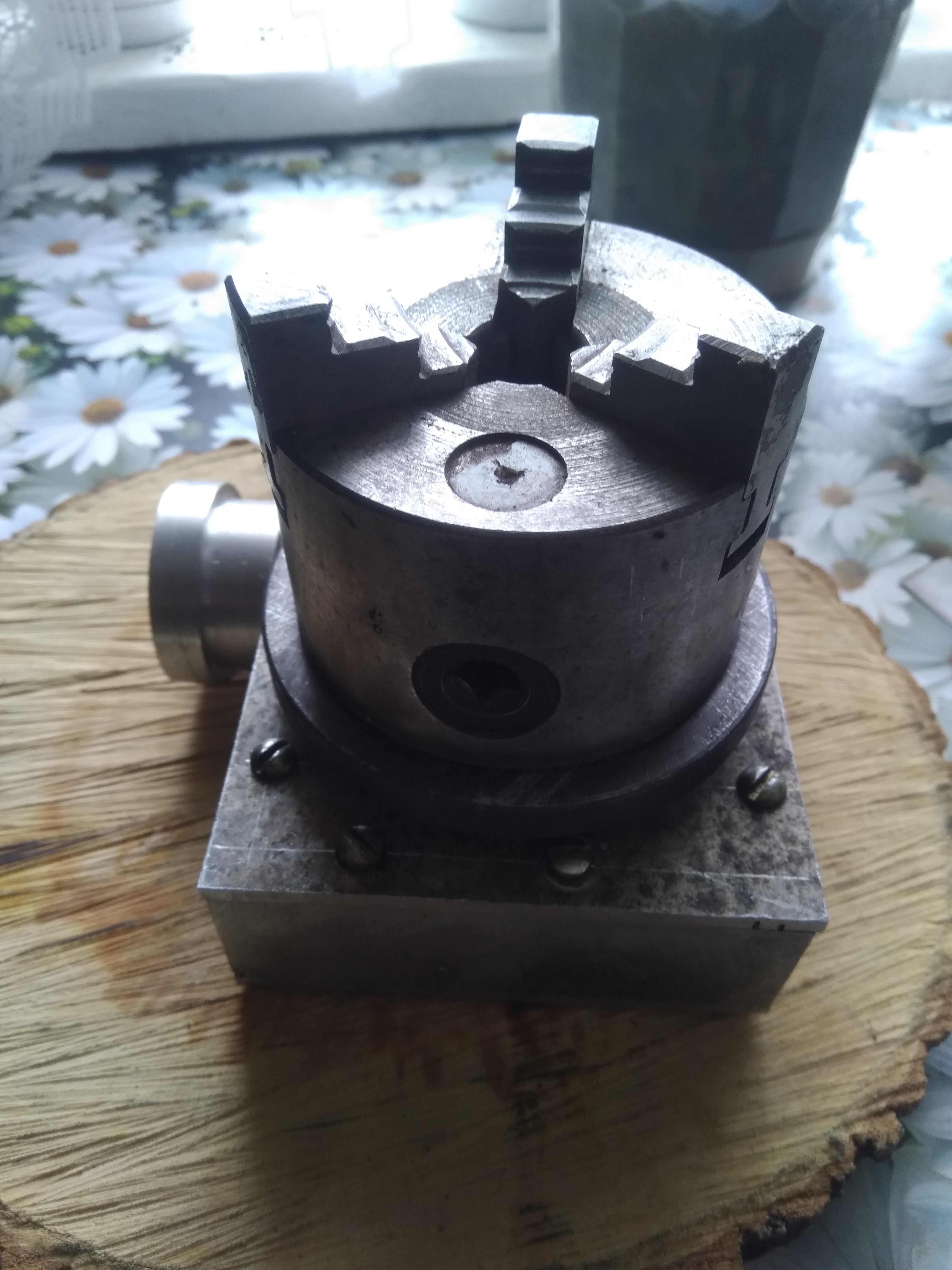

друзья здравствуйте, бьюсь много дней над простым как мне казалось файлом но кажется я зубы сломал, помогите создать вектора транспортира для 3018 мне надо каждый штрих пройти за один раз, а мне показывает что каждая полоска это прямоугольник, мне 1мм фрезой надо этот транспортир сделать в программе gbrl.

какой диаметр транспортира? в автокаде ваш файл открывается с диаметром 58мм и между рисками 0,5мм
и както оно криво перевелось из корела. каждая риска кривой сплайн а не прямоугольник с четырьмя точками

95мм он пойдет на поворотный столик токарного станка

тогда 2мм фрезой не сможете сделать риски, при таком диаметре и шаге в 1градус шаг рисок меньше 1мм
то есть надо или фрезу сильно тоньше, или диаметр больше, или оставлять риски через 5градусов ну или еще как решать

можно V фрезой или гравером
во вложении пример если риски линии, но диаметр 190мм
если толщина при обработке задается диаметром фрезы или ее заглублением то и контур из осевой линии, чем проще тем легче арткаму понять что от него хотят

благодарю, у меня тоже арт кам 2018 но он ругается на устаревшую версию, сейчас еще раз попробую, я только начал изучать эти программы, у меня станок токарный тв4 , потом я взял 3018на лазере попробовал рисунок, получилось , можно было лазером нарисовать транспортир но на станке будет не точно показывать , я планирую на текстолите выфрезеровать диск и поставить на поворотный столик, думаю будет показывать точно и продержится по дольше

странно, арткам давненько не менялся
по текстолиту не должно быть проблем
можно гравер с меньшим углом взять и тогда будет глубже фрезеровать
